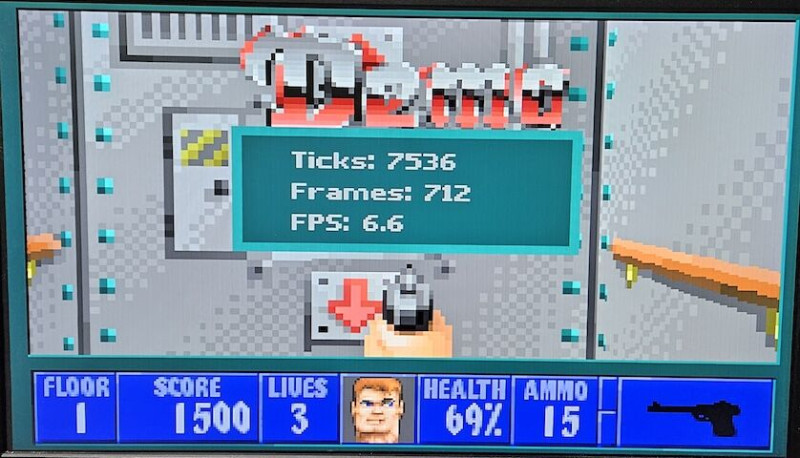

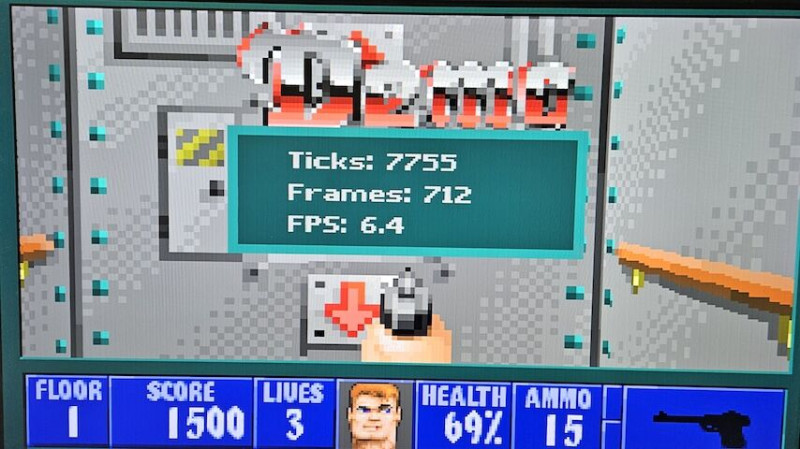

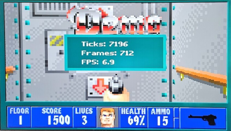

gban: Azért, mert a lövés, a kutya és a halt a digi hang. A zene és az ajtó Adlibbal is megy, ha a digi be van állítva, de valami nem jó, akkor ezek hiányoznak. Ha csak Adlib van beállítva, akkor elég furcsa hangokat ad halt és jajj kiáltásoknak
12MHz-es AT gyors teszt.
Hanggal (PCM és zene): 6.4, 100%
Csak zene: 6.6, 103%
Némán 6.9 FPS, 107.8%A számok nem mutatják, hogy ahol sokan vannak és több hang/mozgás, ott szemmel láthatóan lassul le a program hanggal. A digitális hang nagyon primitív, gyakorlatilag nincs mix a programban, ezért lehet, hogy a doom bonyolultabb hang megoldása gyorsabb gépen hasonlóan megterheli egy 486-ost. Az OPL (Adlib) zene viszont meglepően sokat erőforrást eszik. Még egy érdekes adalék, hogy 8 MHz-re lassítva a gépet is kb. hasonlóak az arányok, csak még jobban szaggat ahol "tömegjelenet" van.
Az én konklúzióm kis játék után: A hang terhelése mérhető egy 286-on. De ha választani kell, akkor inkább csökkentem egy lépéssel a megjelenítő méretét, mint lemondjak a hangról.
