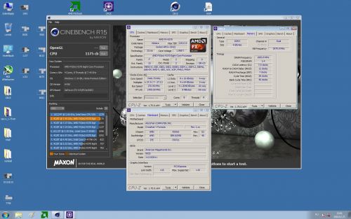

Na megpróbálom megfogni a vadállatot egy deepcool neptwin borda + 2*1300rpm venti kombóval ..

fx 8320-hoz képest az 1.296v VID jónak számít ?
