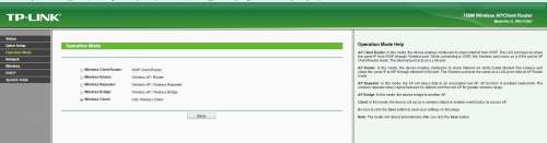

Nem tudom a 741-en mit kellene beállítani ,és melyik módban kellene üzemeltetni a 743-at.És sötétség van a fejemben, a két hálózat ip cím kiosztásoknál is kell valamit trükközni az ütközések miatt,ha jól sejtem.
Kérnék egy kis segítséget alap beállításokra -

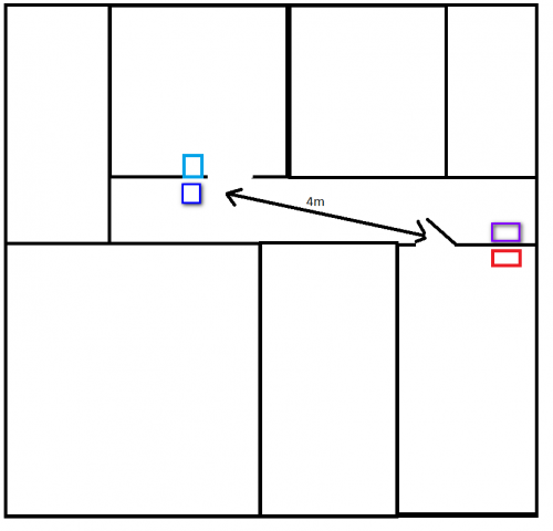

ha a műhely külön fázison van akkor nincs túl sok értelme próbálkozni. kollegával ellentében én már kipróbáltam vidéken családi házban ahol 3 fázis van a pa2010-eimet, kb 10-edik próbára sikerült egyáltalán megtalálniuk egymást, sebesség az annyira "jelentősen gyengült" hogy kb nem is volt (minden 2. ping csomag elveszett) és olyan 10 perc után el is vesztették egymást. ennyit az "átmegy a 3 fázis között" elmélet gyakorlati oldaláról. nem mondom hogy lehetetlen hogy elfogadhatóan működjön, de ez nem egy általános tény.
szerintem jelen esetben jobban jársz a kábellel, ha a piros kockától jobbra kifúrod a falat és kívül a házfalon végigviszed (fel, aztán balra a rajzodon) akkor nem kell a belső 3 falat (vagy valami ilyesmit írtál) átfúrkodni. -

Értem én, de azt te is belátod hogy ez így meg több mint vicc lenne.

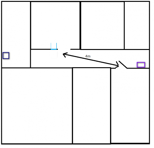

majd 11000ft és egy 4m-es folyóson belül rakom le?Most áttettem a szoba ajtóval szembeni falra az előszobába itt most a jel kiegyensúlyozott de továbbra is fenntartom hogy vicc :S
esetleg azt nem tudjátok, hogy az alján az utp csatlakozó alkalmas-e arra hogy a legbaloldali helyiségbe a külső farla felraknám és onnan wifiznék vele kifele. de odáig meg utp-n kapná a jelet?
Songo
Nem köztünk van egy 4mnyi folyosó 1 ajtó egy átjáró és az ajtós fal egy 30cm-es téglafal.
a képen a kék az extender a piros a router
de amit ezzel szívok a vége az lesz hogy veszek 40m árnyékolt utp-t kivzsem a műhelybe és feldobom a polcra a dlink routert.
Itt benn sajnos a thome ciscoja ossza az észt ami nem egy combos darab.

Egy szóval sem említette, hogy powerline-adapterre gondolt. Extender = repeater, épp ezért nem is lehet más csatornára állni vele, mint az a router, amelynek a jelét ismételni szeretnénk vele. Ahogy egy kliens sem mehet más csatornán, mint az az AP / router, amelyre csatlakozik, és mellesleg már csak ezért sem nyerő ennyi jelismétlőt láncba kötni (az egymástól távoli állomások a repeaterektől távol képesek egyszerűen egymás illetve a repeaterek forgalmát 'zavarni', mivel észre sem veszik a távoli párjukat, illetve a sávszél drasztikus csökkenése is velejárója lehet ennek a mutatványnak).

Ez alapján hogy -65 fölött maradjak. a 2 erősítő arra sem elég hogy kijussak a lakásból :Slégvonalban 140cm-re a routertől már -65 alá esik a jel erősség. ahova az első extendert tettem ott már -80
(a 140cm egy 30centis fal túloldala kimenve az ajtón átlósan kb.)Így nem hogy a műhelybe nem jutok ki de a 80nm-es lakás sincs lefedve rendesen
Ha visszaviszem és elkezdek balhézni, hogy az oldalukon SINCS és az eladásnál sem hívták fela figyelmemet kellőképpen az működhet?
Mert a 270m max szabadtéren menne de még ott sem hiszem. reálisabb a 30-40m.
Viszont egy lakást nem tud megfelelően lefedni. és az a folyamatos szakadozás megőrjít.
Mert jelenleg kiadtam 21.000ft-ot azért hogy ne működjön. El akartuk kerülni a macerás vezeték kihúzást.
Mer van egy acces point képes új routerem de jópár fal fúrás kell hozzá hogy kijuthassak. -

A technológia kiforrott, az eszközök jók. Csak hát a fizika.
Keresd meg a WiFi routeredtől azt a legtávolabbi pontot (helyet a levegőben egy hosszabbító kábellel), ahol még nem kisebb -65 dBm.nél a térerő. Itt a helye az első átjátszó állomásodnak.
Ezután keresd meg a következő helyet, ahol még hasonló térereje van az első átjátszódnak. Itt van a második átjátszódnak a helye.
Szerintem innen már lesz elegendő térerő egy stabil, akár 5 - 8 Mbps-os kapcsolatra a műhelyben.Helykeresésre használj mobilt alkalmas WiFi scanner programmal vagy laposat InSSIDer-el. Esetleg a "Survey" funkciója az extenderednek.

vettem 2db TL-WA850RE range extendert.
egymáshoz vannak kapcsolva sorba. Működik is a hálózat "nagyjából".
A gondom az hogy a ház mögötti műhelybe kell kijuttatnom a wifi jelet. És a kb 2db téglafal már teljesen megöli. Egyszerűen számomra ez hihetetlen.
15m légvonalban és nemhogy 1 de kettő sem alkalmas rá.Már a lakás és a műhely minden konnektorát kipróbáltam de nincs számottevő javulás.
Azzal még csak csak megbékélnék hogy csak 1-2 megabites net lesz kinn. De folyamatosan szakadozik.
A lakásban pedig kb 15mp-enként eldobja majd újra felveszi a wifit minden eszköz.
Ennyire gyerekcipő a technológia vagy szimplán szar mindkét eszköz?
