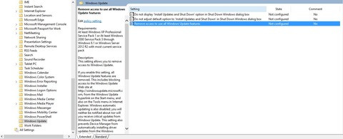

Azt tudja valaki hol lehet beállítani a vindóz frissítésnél, hogy ne telepítse automatikusan hanem csak jelezze ha van frissítés? Nagyon le lett butítva ez a rész is.

válasz FollowTheORI #44337 üzenetére
Ethernet kábellal jön a net a gépre, de oda csak egy registry átírási lehetőséget láttam amit meg nem enged. Ez kész röhely. Ha megint felrakja az új frissítést ismét újra lehet húzni a gépet. MS tényleg menjen már a halálba.
