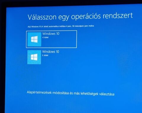

ForRedGlory
King Unique #137483 üzenetére

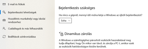

Sziasztok! Kicseréltem a vezeték nélküli Logitech MK250 billenytyű-egér párost egy Logitech MK295 párosra. Plusz a Logitech "vevő" egységet átdugtam PC USB2-ből USB3-ba, de úgy hogy PC USB3 a monitoromba épített HUB-al van összekötve, a Logitech "vevő" pedig a monitor USB-be van dugva.
Azóta, ha elalszik a win, billentyűvel, egérrel nem tudom felébreszteni, nem reagál semmire.
A monitor lehet az oka, mert ő is alszik (de attól az USB miért nem él), vagy mit és hol kellene állítanom hogy ez ne így legyen?

King Unique
ForRedGlory #137481 üzenetére
• How to Change Operating System Name in Boot Options at Startup in Windows 10
• How to Change Display Order of Boot Loader Entries on Boot Options Menu at Startup in WindowsIgen, lehet, lásd a linkelt útmutatókat. Már ha annyira fontos, mert ha egyiket / másikat választva ténylegesen a W10 és W11 Dev bootol külön, akkor nem mintha akkora nagy jelentősége lenne...

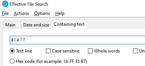

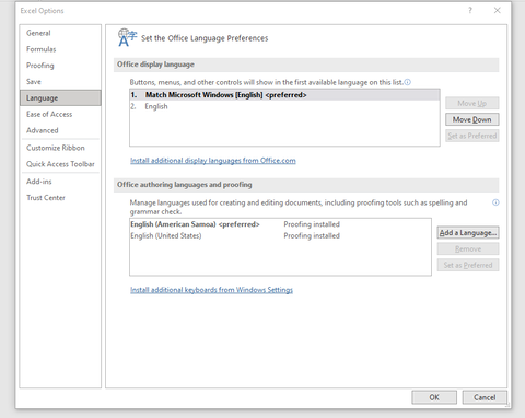

wwhy
Sub-ZeRo #137477 üzenetére
Természetesen. Minden nyelv, amit használok, telepítve van az Office-ban.
Az "érdekes" az, hogy Office 2010 alatt nincs ilyen probléma, feltelepítem az örökölt kiosztásokat, hogy a más sw-ben ne legyen kérdőjel, Off alá a nyelveket/helyesírás-ellenőrzőket, és minden szép és jó. De a W10 + Office 2013+ nem jön össze :(

Egy nehéz kérdésben kérem a segítségeteket: W10, jogtiszta, legfrissebb stb. A munkám miatt több nyelvet kell használnom, amelyeket értelemszerűen telepítek. Más programok esetében viszont a mellékjeles karakterek egy részét nem tudom beírni, azaz kérdőjel jelenik meg a karakter helyett - ha a szabvány kiosztást telepítem. Ha az örökölt kiosztást telepítem, akkor megvannak/beírhatók a karakterek más programokba, de az Office/Word helyesírás-ellenőrzője nem ismeri fel az örökölt karakterekkel írt szavakat, és aláhúzza azokat.
Mi lehet a gubanc

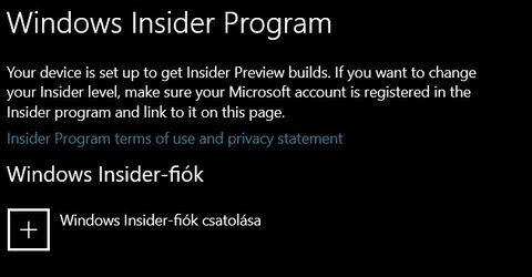

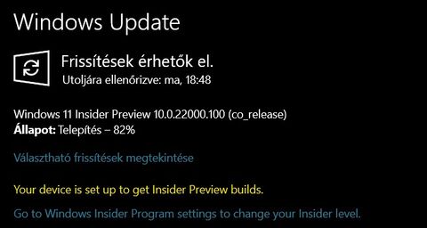

King Unique #137460 üzenetére
A két reg fájl és a C:\Windows\SoftwareDistribution\Download mappa törlése megoldotta a gondot! Nagyon szépen köszönöm!
King Unique
Bodor #137454 üzenetére
• How to Uninstall Windows 11 and Roll Back to Windows 10
• Az Insider-buildek fogadásának leállítása Windows 10-es eszközön
• How to Start or Stop Getting Insider Preview Builds on a Windows 10 PCLásd a linkelt útmutatókat, ahol a Windows 10 downgrade után szükség esetén törlöd a C:\Windows\SoftwareDistribution\Download mappa tartalmát.
Bodor
Sziasztok! Én balga feliratkoztam , és ezért a Windows Update telepítette is a Windows 11 Insider Preview 10.0.22000.100 (co_release) frissítést. Persze nem tetszik, ezért eltávolítottam, ezek után mindenhol ahol csak tudtam töröltem a Windows Insider Program hozzáférésemet, kérelmemet, fiókot leválasztottam, WU-ban kipipáltam, hogy nem akarok előzeteseket már, ennek ellenére állandóan tölti le ezt az Insider Preview 10.0.22000.100 (co_release) -t, és nemcsak hogy tölti le, hanem automatikusan telepíti is, aztán meg jön a kéretlen frissítés és újraindítás...
Reset Windows Update Tool for Windows program sem segített. Tudnátok ebben a problémában segíteni? -

lck
tordaitibi #137404 üzenetére
Pegazus- akarom mondani Windows-nál ez így működik. Csak tárolódjanak a jelszavak valahol fölöttünk a felhőben. Ki tudja mire lesz jó még valakinek.
1909, pár hetes telepítés.
Az indulásnál sikeresen kivettem mindent, a jelszót, a csodás reflektrorfényes képet.Viszont ha a képernyő kikapcsolása bekövetkezik a beállított 10 perc múlva, egyszerűen nem tudom elérni hogy vagy ne jelszót, vagy ne az az idióta képet adja és akkor kell kattingatni, hanem dobja visza az asztalt.
Pro verzió vagyis a gpedit-be minden erre vonatkozót kiöltem, letiltottam, a Gépházba a "Soha" van beállítva, regeditet buheráltam, minden a neten fellelhetőt megpróbáltam.
aztán felidegesített és töröltem a csodás Microsoft.LockApp-ot.
Ezzel eltűnt végre a lockscreen de azóta meg jelszót kér.
Mezei telepítés, se Hello, se Microsoft fiók, semmi.
Ennek ellenére jelszót kér ha visszajön a monitor.
Valaki magyarázza már el mit kéne még csinálnom vele hogy ne kérjen jelszót. -
