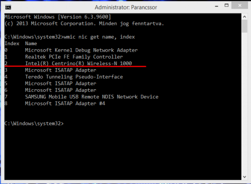

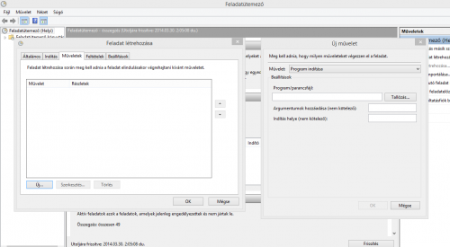

micafighter
kacsip #47375 üzenetére
Na akkor jön a trükk ..
Ezen a ponton most kettő lehetőség van:
A) a hibát tovább keresni, lehet, hogy órák, vagy akár napok mennek rá, és nem biztos, hogy megtalálja az ember a hiba okát, és az se biztos, hogy ha megtalálja, akkor ki tudja javítani.
B) pár perc alatt egy egyszerű trükkel rávenni a gépet, hogy mikor felébred, automatikusan kapcsolja ki a Wi-Fit egy pillanatra, aztán gyorsan kapcsolja vissza, így automatikusan újracsatlakozik az internetre.
Szerintem sokkal hatékonyabb a B) megoldás.
Leírom, mit kell csinálni. Első ránézésre bonyolultnak tünhet, de nem lesz az, kb 2 perc alatt megvan az egész
Először is, szükség lesz egy batch fájlra. A batch fájlok parancssorban futtatnak parancsokat. Nagyon egyszerűen müködik egy batch fájl: amit beleírsz, azt lefuttatja a parancssorban. Egy batch fájl készítése is nagyon egyszerű, egyszerűen jobb kattintás bárhol, új szöveges dokumentum, a szöveges dokumentumba beírod a kis parancsaidat, amit szeretnél a parancssorba futtatni, majd elmented a dokumentumot, ezután pedig átnevezed a szöveges dokumentumot a .txt kiterjesztéssel együtt akármi.bat-ra. A .bat a kiterjesztése a batch fájloknak.
Az egyszerűség kedvéért készítettem erről egy rövid videót: [link] Egy egyszerű 5 másodperces visszaszámlálást csinálok a parancssorból.
A parancssorból ki tudjuk kapcsolni a gép wifijét, illetve be is tudjuk azt kapcsolni. A batch fájl segítségével ezt automatikusan meg fogjuk tudni tenni.
A Batch fájl mellett szükség van még a Feladatütemezőben (Vezérlőpult -> Felügyeleti eszközök -> Feladat ütemező) egy feladat létrehozására. A Feladatütemezőben automatizálni tudunk dolgokat, jelen esetben azt fogjuk atuomatikzálni, hogy a gép ébredése után automatikusan fusson le a batch fájl, ami egy pillanatra kikapcsolja a wifit, majd visszakapcsolja.
A következőt kell tenni:
1) parancssor futtatása rendszergazdaként (Windows billentyű + Q, elkezded írni, cmd, feljön, hogy parancssor, jobb kattintás rá, futtatás rendszergazdaként)
A parancssorba ezt írd be:
wmic nic get name, index
Ebből megtudjuk a wifi azonosítódhoz társított indexet. Nálam ez jön fel:
A kilistázott adatból meg kell keresni a wifi-t, és a bal oldalt mellette lévő szám érdekel minket (az én esetemben a 2 ez a szám). Ezt hívjuk úgy, wifi-azonosító.
Erre a számra hivatkozva tudjuk kikapcsolni a parancssorból a wifit, a következő paranccsal:
wmic path win32_networkadapter where index=2 call disable
-> A vastaggal kijelölt szám helyére írd a te wifi-azonosítódat. Ez a parancs ki fogja kapcsolni a wifi-det.
Ez a parancs pedig visszakapcsolja:
wmic path win32_networkadapter where index=2 call enable
-> itt szintén a vastaggal kijelölt 2-es helyére a saját wifi azonosítódat írd.

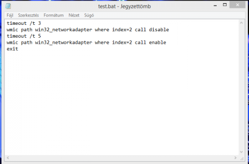

Ha ezeket megcsináltad, akkor be lesz kapcsolva a wifi, ugye az utolsó parancs visszakapcsolta. Próbáljuk ki akkor a következőt:
Készíts egy batch fájlt a videó szerint, a következő tartalommal:
timeout /t 3
timeout /t 5
exit-> a 2-es helyére itt is a saját wifi azonosítódat írd.
Tehát így nézzen ki:
A timeout parancs visszaszámolást csinál, az a lényege, hogy ne csak egy ki-be kapcs legyen, mert kell 1-2 másodperc, amíg kikapcsol a wifi. Ezért a kikapcsolás parancs után 5 másodperc késleltetéssel indul a bekapcsoló parancs. A végére az exit pedig azért kell, mert ezt a batch fájlt majd a Feladatütemezőből automatikusan futtatjuk a gép ébredésekor, és ha nem tesszük a végére az exit-et, akkor a végén nyitva marad a parancssor. Ezt ki lehet próbálni majd, hogy ha érdekel.
A Batch fájlt rendszergazdaként kell futtatni, tehát jobb kattintás a .bat fájlra, és futtatás rendszergazdaként. Ki tudjuk próbálni, hogy először kikapcsolja a wifit, majd 5 másodperc múlva visszakapcsolja azt.
Tegyük el ezt a Batch fájlt valami nem zavaró helyre, mondjuk a C:\ meghajtóra, vagy a dokumentumokhoz, teljesen mindegy. Én nálam az elérési útja C:\Program Files (x86)\Új mappa\test.bat lesz.

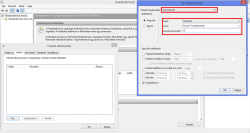

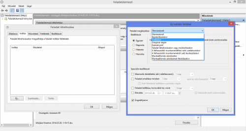

A következő lépés egy feladat létrehozása a Feladatütemezőben, ami autómatukisan lefut a gép ébredésekor.
Vezérlőpult -> Felügyeleti eszközök -> Feladatütemező. Jobb kéz felől látunk egy olyat, hogy feladat létrehozása. Ez a feladat létrehozás arra van, hogy automatizáljunk dolgokat a Windowsban. Most ugye mi azt szeretnénk, ha a gép ébredése után automatikusan lefutna a batch fájlunk.
A feladat létrehozásán belül az indítás fülön tudunk indítási feltételeket, úgynevezett triggereket megadni. Ha megnézzük, milyen triggerek állnak rendelkezésre, akkor sajnos nem fogunk találni közte olyat, hogy a gép ébredésekor:
Semmi vész, így cselhez folyamodunk.

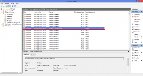

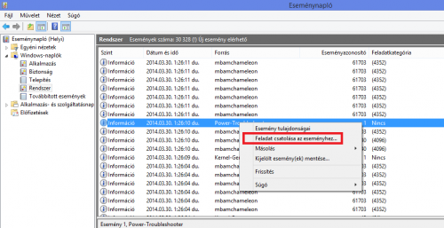

Vezérlőpult -> Felügyeleti eszközök -> Eseménynapló. Bal oldalt navigáljunk el a Windows naplókba, azon belül pedig a Rendszer-be. Ha rákkattintunk a Rendszer-re, középen különböző eseményeket látunk. Most nézzük meg, mennyi az idő, és altassuk el a gépet, majd ébresszük fel, és nézzük meg, milyen eseményt hozott létre a gép az ébredés időpontjában:
Forrásnál a Power-Troubleshooter -t kell keresnünk, míg az eseményazonosítónál az 1-est.
Ezt azért írtam le, mert ez alapján meg tudjuk keresni az eseményünk azonosítóját, ha azt nem tudjuk fejlből.
Ennek a segítségével már létre tudunk hozni egy feladatot, ami lefuttatja a batch fájlunkat a gép ébredésekor. Kettő féle képpen tudjuk ezt megtenni:
A) az eseménynaplóban kijelöljük az eseményünket, jobb egér gombbal rákattintunk, és feladat csatolása az eseményhez:

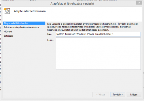

A következő ablak fogad minket:
Az esemény nevéhez teljesen mindegy mit írunk, menjünk majd a tovább-ra

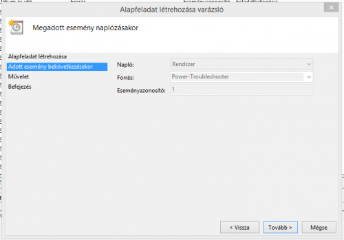

Ez az ablak gyakorlatilag fix, az esemény bekövetekezte a gép ébredése lesz, ezt kitöltötte magától, mivel az Eseménynaplóból hozzuk létre a feladatot, az adott eseményhez csatolva. (Ezek alapján tudnánk már egyébként a Feladatütemezőből is létrehozni feladatot, ezt is leírom majd, hogy hogy lehet)
Menjünk a továbbra:

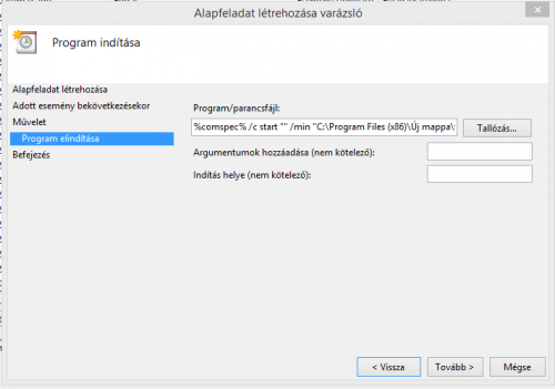

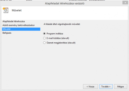

Azt szeretnénk, hogy a batch fájlunk induljon, ehhez pedig a program indítását kell választanunk. Menjünk a továbbra:
Itt lesz szükségünk a .bat fájl elérési útjára. A következő képpen kell kinéznie:
A következő a szövegünk:
%comspec% /c start "" /min "[B]C:\Program Files (x86)\Új mappa\test.bat[/B]"
-> az elején a comspec arra kell, hogy a batch fájl a háttérben fusson le, mert nem akarjuk látni. A vastagon kiemelt helyre pedig a batch fájl elérési útját kell megadni.

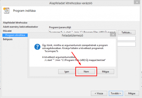

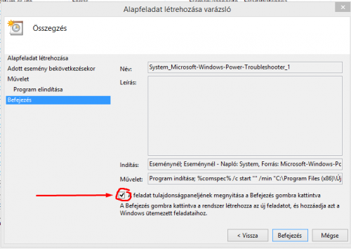

Ha a továbbra megyünk, megkérdezi, hogy normálisak vagyunk-e:
Itt a NEM-re menjünk. Aztán mehetünk tovább. Az utolsó ablakban pipáljuk ki, hogy A feladat tulajdonságpaneljének megnyitása a Befejezés gombra kattintva.

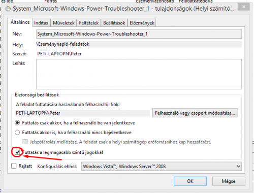

Ez után kattinthatunk a befejzésre. A következő ablakban pipáljuk ki a Futtatás a legmagasabb szintű jogokkal -t:
Erre azért van szükségünk, mert a parancs a batch fájlban, amit futtatni szeretnénk, rendszergazdai jogosultságokat igényel. Ez után leokézhatjuk az ablakot.
B) létrehozhatjuk a feladatot a Feladatütemezőből is, ahogy először kezdtük.
A batch fájl indítását a müveleteknél tudjuk hozzáadni, a már ismerős ablaknál:
Megvan a batch fájl, meg van az ütemezett feladat, kész is vagyunk, ki lehet próbálni
Elnézést kérek mindenkitől, hogy ilyen hosszú lett, de úgy gondoltam, hogy lehet benne esetleg másnak is hasznos infó.

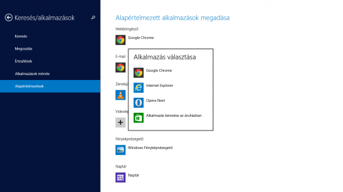

micafighter #47360 üzenetére
Azt, hogy az Opera legyen az akapértelmezett program a http és a https protokollokhoz.
pl. külső programban lévő linkekre kattintva abban nyíljon meg a weblap. -
Alapértelmezetten hogy tudok egy progit beállítani http és https protokollhoz? Sima Win8.
A Set Associatins résznél file-hoz ki tudok választani alapértelmezett böngészőt, de protokollhoz csak olyat, ami az app store-ban található. Az Operát így nem tudom kiválasztani.Lehet ezen segíteni?

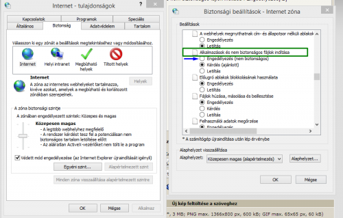

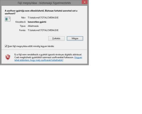

dobostorta
micafighter #47344 üzenetére
Köszi, működik.
Nem gondoltam, hogy ilyen egyszerű lesz. -
micafighter
dobostorta #47343 üzenetére
1) Szeretné megnyitni ezt a fájlt? (Do you want to open this File?)
2) A szoftver gyártója nem ellenőrizhető. Biztosan futtatni szeretné ezt a szoftvert? (The Publisher could not be verified. Are you sure you want to run this software?)
3) Szeretné futtatni ezt a fájlt? (Do you want to run this file?)Ezeket az üzeneteket a következő képpen lehet kikapcsolni:
Vezérlőpult (Control Panel) -> Internetbeállítások (Internet Options) -> Biztonság (Security) -> Egyéni szint... (Custom level...) -> Alkalmazások és nem biztonságos fájlok indítása : Engedélyezés ( Launching applications and unsafe files : Enable)
Okézd le, fogadd el a felugró ablakot, majd mindent zárj be okéval.
dobostorta

micafighter
dobostorta #47336 üzenetére
Tudsz mutatni képet, hogy pontosan hogy néz ki az ablak, ami feljön?

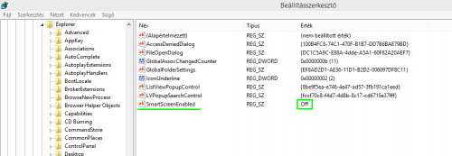

micafighter
dobostorta #47334 üzenetére
Még az jutott eszembe, hogy mielőtt újratelepíted, meg kéne nézni a registry-ben, mi látszik a smart screenről.
Windows billentyű + Q , írd be regedit, kattints rá (rendszergazdai jogok kellenek a futtatásához)
A regeditben navigálj ide:
HKEY_LOCAL_MACHINE\SOFTWARE\Microsoft\Windows\CurrentVersion\Explorer
az Explorer mappát jelöld ki egy bal egérgomb kattintással, és ezt fogod látni:
A SmartScreen értéke lenne érdekes, bekarikáztam zöldel, hogy mit kell figyelni.
dobostorta
micafighter #47335 üzenetére
Én is rákerestem, de sehol sem volt hasonló jellegű gond....
Furcsa, hogy megsérült a rendszer, mert az említett problémát, már a telepítés napján elkezdte csinálni.
Minden olyan proginál kiírja, aminek nincs digitális aláírása, és hiába pipálom ki, hogy ne jelezze többet.... -

Hello!
Tegnap már ezt kérdeztem, de egyelőre nincs rá megoldás, hátha most vki tud segíteni:
Format után frissen telepített Win 8.1-em van legújabb frissítésekkel, és néhány proginál mindig megjelenik indításkor ez a figyelmeztetés: A szoftver gyártója nem ellenőrizhető, biztosan futtatni szeretné ezt a szoftvert?
Az "ezen fájl megnyitása előtt mindig legyen kérdés" opcióból kivettem a pipát, de ennek ellenére is mindig megjelenik a figyelmeztetés ezeknél a programoknál.
Ebben a figyelmeztető ablakban alul, még azt írja, hogy "ez a fájl nem rendelkezik a gyártót igazoló digitális aláírással"UAC ha kivan, ha bevan kapcsolva akkor is kiírja.
Szerintetek, hogy lehetne ezt megoldani, hogy ne írja ki mindig? -
