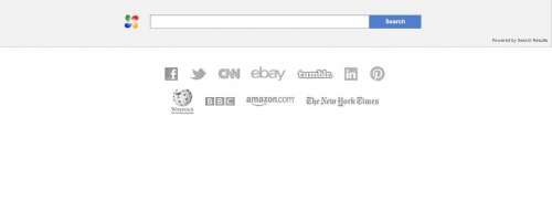

Nem tudom mi okozhatja ,de már a vírus irtó topicban kértem segítséget ,remélem ott tudnak majd segíteni,
King Unique:a web cake vírust kitöröltem ,legalább is remélem ,mert a gépemen szerencsére már nem találom. -

Valószínűleg nem Store-os program telepíthette fel, legalábbis olyanról még sosem hallottam. A rendes, asztali programok között kellene talán keresned.

Megnéztem és letöröltem a start w8-at ,de sajnos még mindig ugyan az,de azért köszönöm a segítséged.
(amúgy ki tudom írni az és szócskát,csak így könnyebb) át megyek a vírusirtó topicba,hátha ott vki tud segíteni. -

Amit lentebb ő is, én is javasoltam, dátum szerint kikeresni és törölni. Webcake - lehet ez lesz a bűnös, érdemes eltávolítására rákeresni googleban, lehet csak csökkentett módban engedi teljesen, start8-nál vmi bepipálva maradhatott azt feltette ezt is.

Vezérlőpult/Programok telepítése és törlése. Itt nézd meg, hogy mi lehet ez. Ha dátum szerint rendezed a telepített programokat, talán könnyebben megtalálod.

Az áruházból tettem fel a Start W8-programot a Mailwarebytes futtatása megtörtént & talált egy az -az 1db vmit (de ez már akkor vírusirtó topic lesz)ez a neve: webcake ,de ezt már töröltem & még is így jön be a böngészőm,sajnos nincs vissza állítási pontom ,nem csináltam bizt mentést,esetleg van még vmi lehőtéségem?

Bővítmények, telepített programok közt nincs vmi oda nem illő, mert akkor távolítsd el (dátum alapján, ha tudod, h mikor jelentkezett probléma, milyen progit tettél fel akkor, akkor azt szedd le, telepítsd újra körültekintően), esetleg egy Mailwarebytes futtas le, v ha van visszaállítási pont, akkor csinálj rendszer visszaállítást egy korábbi működő időpontra.

Az lehet,hogy figyelmetlen voltam,de már át néztem a böngészők beállításainál a bővítményeket & nincs átállítva semmi,nálam a böngészőkben a kezdő oldal a google.com mit tehetnék ,hogy vissza kerüljön minden a régi kerék vágásba ?(gondolkodtam azon,hogy letörlöm a Google Chromot,de felesleges mert az internet expoloreremben is ugyan ez jön be.

Felraktál valami szemetet a gépedre, ami átállította a kezdőlapodat. Valószínű valamelyik telepítésnél next-next-finish módszert használtad, és így bent hagytál egy pipát, hogy telepíthet reklámprogramot.

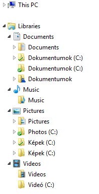

Van rá amúgy valami mód, hogy a Music, Videos, Contacts... mappákat kikapcsoljuk? Számomra ezek mindig csak teleszemetelték a rendszerpartíciót.

Van library, a baloldali részen egy üres helyre jobbkatt és bekapcsolhatod (show favourites, libraries...).
Az egyetlen ami zavar, hogy a "This PC" alatt a dokumentumokat, képeket, zenéket... is listázza. -

vlevi
A libraryt és a skydriveot nagyon nem kellene összekeverni.
Mert nem csak a skydrive létezik.
Például nekem most így néz ki :
A megfelelő nevű librarykba be van pakolva a dropboxos, google driveos, skydriveos dokumentumok, képek, satöbbik.
Pont az a jó a libraryban, hogy nem kell tudnom minden apró vacakról, hogy pontosan hol is van. Látom az intézőben, ennyi bőven elég. -
pzstm
Barthezz2 #34106 üzenetére
Library ugyanúgy működik és megvan mint korábban, csak valakinek volt olyan agymenése, hogy default kikapcsolva van. Jó esély van rá mondjuk, hogy ez nem így lesz, ugyanis az MS belső hálózatán 1 klikkes update (nem Store) segítségével restart után bekpacsolt állapotban vannak. (magyar MS-nél nem is tudták, hogy default ez ki van kapcsolva
Látom nem érted.. Azok a mappák, amiket feldob oda előre, ugyan úgy megvoltak eddig is, a C-n a neved alatt, csak most ki vannak rakva a szemed elé. Az nem a skydrive. Nekem van fent ott több giga cuccom, de az összes itt látható mappa üres. Ok, a downloads nem, de azok meg nincsenek fent a felhőben. A skydrive mappa külön megvan, ott meg is van minden aminek kell.
A library meg megint más. Az is van most is, csak eldugva kissé.
Amúgy meg nem kicsit volna marhaság ha az lenne amit írnál, mert 7,5/25 gigára ne akarja nekem az MS tároltatni az összes cuccom. A képek nem férnek fel, nem a többi..
