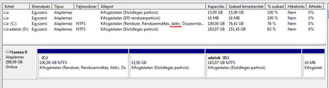

A laptopomat anno 2012-ben vettem 320GB GPT-s(?) HDD-vel win7-el:
Aztán ~2014-ben lecseréltem a HDD-t egy 120GB SSD-re, de azon már magam installáltam MBR módban a win7-et..Az eredeti HDD-s rendszerről van egy CloneZilla image mentésem. Hogy tudnám ezt most visszarakni a jelenlegi SSD-re..?
- parancssorból törlöm az ssd-t és átállítom MBR-ről GPT-re (ez nem probléma)
- ezután csak a C: -t és a 16MB-ot klónozzam rá..? (kb ennyi fér rá, aztán a C: -t kiterjesztem a megmaradt helyre)
- a BIOS-ba nem kellene valahogy csinálni egy Windows Boot Managert UEFI boothoz EFI lemezen? (azóta volt bios frissítés, így a régi bejegyzés törlődhetett) -

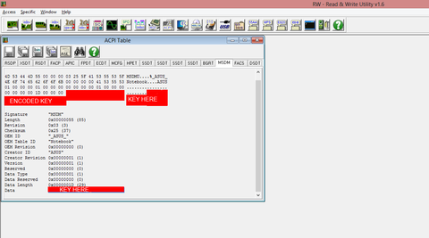

http://superuser.com/questions/513904/how-to-extract-win-8-oem-key-embedded-in-the-bios

Az en kornyezetemben meg van nehany tucat T szerias Lenovo elotelepitett Win7-el.
Mindegyiknek az ACPI MSDM tablazataban megtalalhato az egyedi Windows licensz kod.Az egyik gepen alaplapot kellett cserelni (garancialis javitas) es azon kesobb nem aktivalodott a Windows automatikusan.

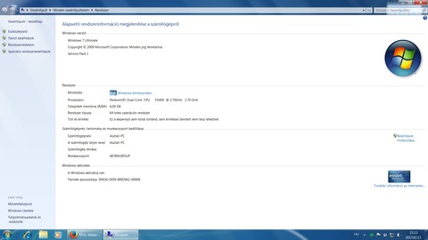

..és a gagyi Atom procik sem kezelnek többet 2GB ramnál..
easy...rider
szabonagyur #61416 üzenetére
Természetesen
csak bővítve lett a memória 1GB-ról 3GB-ra aztán nem ismer csak 2GB-ot
Google adott néhány tippet hogy mit lehet módosítani h 4GB-ot tudjon (32 bit miatt), aztán majd kiderül hogy működik e.

easy...rider #61413 üzenetére
Nem tud többet mint 2GB, ez a lényege.
Amúgy bármelyiket le tudod butítani Starter szintre.

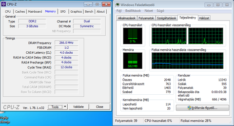

easy...rider
de W7 Starter
ezt ajánlották mert hogy elvileg kevesebb RAM-ot eszik, de most látom h 2GB-ot kezel max
Rákeresek, hátha hekkelhető hogy többet kezeljen.
XP-t akartam eredetileg, tudom nem mai csírke, de a laptop sem amire felkerült a rendszer, csak az Istennek nem akarta megenni a WiFi kártya drivert az XP ezért lett végül 7 Starter.

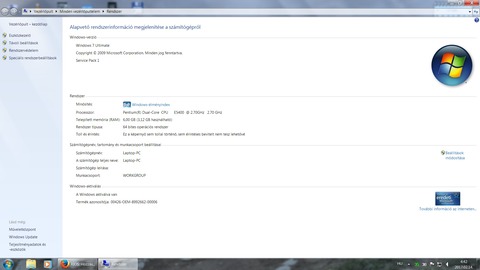

(#61410) Doky586
Nincs már nálam a gép, (azért is volt ilyen sietős az előző HSZ hogy a screenshot-ot feltöltsem) pont vitték vissza amikor kiderült ez a probléma, de valószínűleg a Starter lesz a hibás -

easy...rider #61408 üzenetére
Asztalon sajátgépen jobbgombkatt, és ott olvasd le a memória mennyiségét (screenshotolhatod is).
Zoz
Véletlenül nem Win7 Starter van rajta?

Az a problémám hogy laptopba 1GB DDR2 memórai mellé vettem egy db 2GB-os DDR2 modult, berakom és 3GB helyett az elérhető csak 2GB. A két modul frekvenciája eltérő, 667MHZ és 800 MHZ
BIOS-ban írja a 3GB-ot, CPU-Z is írja a 3GB-ot, de a feladatkezelő csak 2GB elérhetőt ír.Lehet ez azért mert Dual Chanel üzemmódban használja a RAM-ot? Sajnos miosban nem
Mi lehet a megoldás? nem kell dual chanel, inkább a kapacítás kellene.
