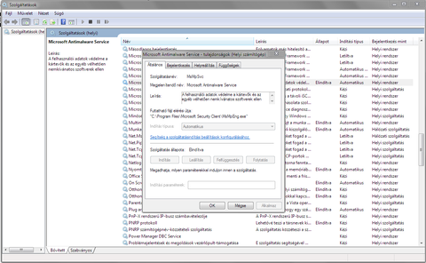

kraftxld #60579 üzenetére
Procit eszegeti. Booton lassít sokat... kilőttem és gyorsabb is lett, csak most olyan opciót keresgéltem, amivel ez a sevice is kikapcsolható a program eltávolítása nélkül. Mondjuk nem gond törölni, max visszateszem. Nem érzem, hogy szükségem lenne rá, úgyse telepítek/nyitok meg semmit, ami van, magától frissül (Opera, Steam, Spotify).
kraftxld
FoxiestFox #60578 üzenetére
Vezérlőpult, programok telepítése és törlése, Microsoft Security Essentials, törlés.
Vagy az MSE beállításainál kell kilőni a real time scan-t ha nagyon öszi a procit vagy a vinyót -

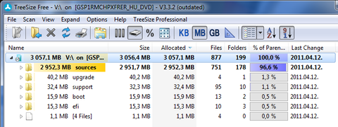

King Unique #60575 üzenetére
3057 MB / 1024 = 2.98 GB
Fat32 esetén a ~900 db file max clustervesztesége a 32kB miatt, de ezek se túl jelentősek.. Vagy egy túlméretes ntfs MFT

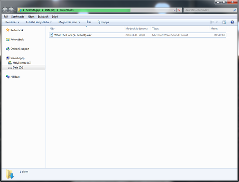

TomMusic
Van egy wav fájl a letöltések mappában, amit nem tudok törölni.
Win7 x64, SSD rendszermeghajtóként, HDD adatoknak. A letöltések mappa a HDD-n van. Próbáltam totalcommanderrel, illetve csökkentett módban, de az eredmény ugyanaz (lásd kép).
Egyébként a hangfájlt meg lehet nyitni, de módosítani, törölni nem tudom, sőt még átnevezni se, és ha megpróbálom, akkor elkezd pörögni eléggé a proci.. Ezért arra gondolok, hogy a fájlrendszerben bekattant valami...
Valaki valami tipp?
Előre is köszönöm! -

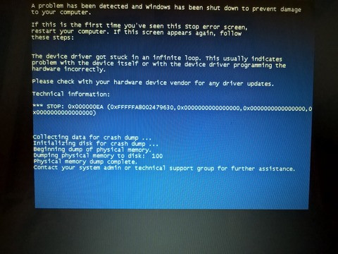

Zola007
Volt két leállításkori összeomláson 2 napon belül "ntoskrnl.exe+70400" hibacímmel
ötlet?
