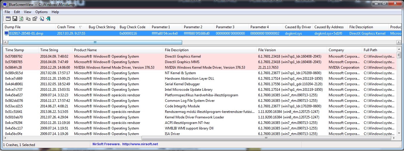

Adott egy Win7 Pro 64bites gép. Kb 10 napja vettem bele egy MSI GT710-es videokártyát, hogy két monitort tudjak használni, úgymond irodai használatra.A telepítőt CD lejátszó hiányában a Windows maga szedte le, gond nélkül. Minden szépen működött ma reggelig. Ekkor dobott egy kék halált. Mivel akkor még nem kapcsoltam ki az automatikus ujraindulást, így utólag a BlueScreenView-vel nézettem meg és a mellékelt képen láthatóan Microsoft DirectX és az Nvidia gabalyodhatott össze valahogy.
A Bug Check Code (0x00000116) -ra keresve ezt az oldalt találtam. Sajnos annyire nem jó az angolom, hogy ezt mind meg is értsem.
Ezek az információk alapján tudtok valamit javasolni, hogy mivel tudnám elkerülni az esetleges következő kék halált?
Újraindítás óta normálisan működik. -

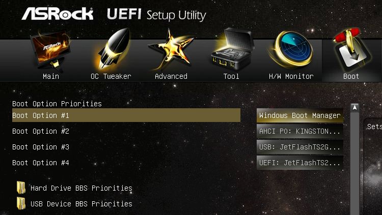

Üdv! Jelenleg is használt HDD-re telepített Win7-et hogyan lehet a legegyszerűbben SSD-re átköltöztetni? Tudom, hogy a tiszta lap lenne a legjobb, de ha van arra módszer, hogy egy működő rendszert egy-az-egyben (programokkal, beállításokkal stb.) átmozgassak SSD-re, akkor inkább azt használnám. Van erre lehetőség? Ha van, akkor mennyire működőképes? Munkára használt gépről van szó, úgyhogy mégis első a megbízhatóság.
kmisi99
quailstorm
#61953
Köszi a válaszokat, a win telepítő kijavította.
kmisi99
