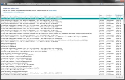

Gyakori hibajelenség: A Windows Update csak keres-keres (svchost.exe jelentős a processzorterhelés), de nem talál frissitéseket. Itt a megoldás (Az angol nyelvű forrásanyag: http://wu.krelay.de/en/ )

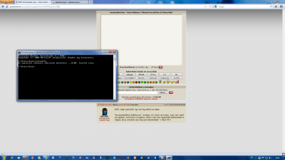

potyi23 #13977 üzenetére
próbáld meg esetleg adminként futtatni a cmd-t, bár így is mennie kéne...valami registry buherátor okozhatta még, ami optimalizáció szempontjából úgy gondolta, erre nem lesz szükség. Vagy már "gyárilag" ilyen a vindózod, mivel "felokosították", és pistike szerint ez egy fölösleges modul
potyi23
aaaaaaaaaaaaaaaaaaaaaaaaaaaaaaaaaaa !!!!!!!!!!!!!!!!!!!!!!!!! sikerult!!!!!!!!!!!!!!!!!! nemhiszem el ...megvan ,sikerult !!!!! elsem hiszem !!!!!!
elmondjam hogy hogyan ??
