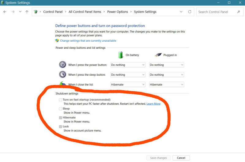

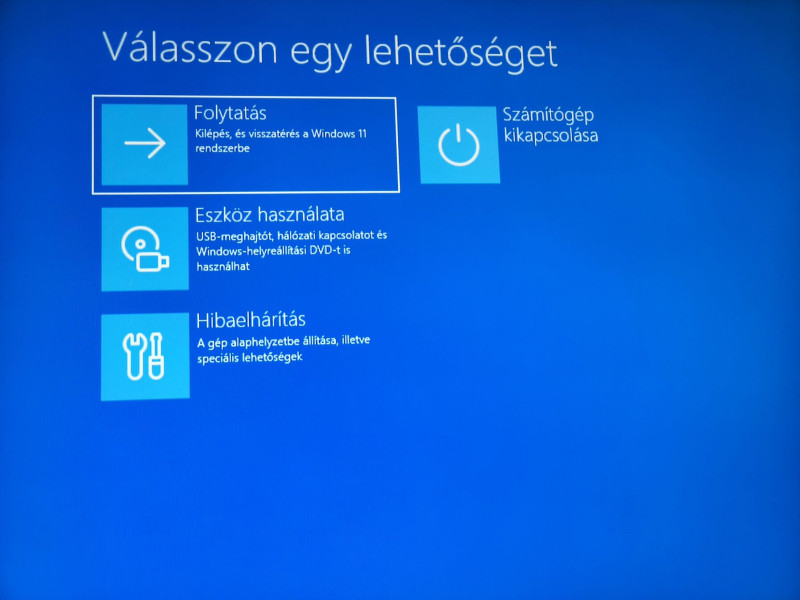

A leállítás gombot nem lehet előhívni.
Szerintem ugyanarról beszélsz
Az egy menü több opcióval. Leállítás, újraindítás, (ha nem kapcsoltad ki) zárolás, de bekapcsolható még pl hibernálásEzek szerint ez 25H2 hiba. Jupi
Egy hiba halmaz az egész W11.
Kaptunk egy új Vista-t, köszönjük -
Geth
Cblacksmithc
#31753
Rákeresve ilyesmit legtöbbször sérült rendszerfile-ok (ellenőrizhető SFC-vel és DISM-mel) vagy GPU driver összeomlása okozzák.

Hello,
W11 25H2 van fent a gépemen.
Másnak is csinálja, hogy ha ki akarom kapcsolni és a Windows ikon-ra nyomok a tálcán, majd a power gombra első kattintásra semmi se történik? Másodszor is rá kell klikkelnem hogy kinyíljon a kikapcsolás menü.

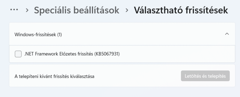

BadStyle
Hello megint !
Nállam a laptopon megint beakadt egy frissítés, ma hajnalban jött a ( .NET Framework Előzetes frissítés ( KB5067931 )
Akárnyhányszor próbálom frissíteni, mindíg sikertelen, nem értem miért, esetleg más tapasztalt ilyet ? Próbáltam letölteni külön a frissítést, de úgy is sikertelen a telepítés.Amúgymeg asztalin simán felment !
Ha valaki tud használható infót, megköszönöm !
Esetleg várjak vele, lehet ezt is majd kijavítják ?
