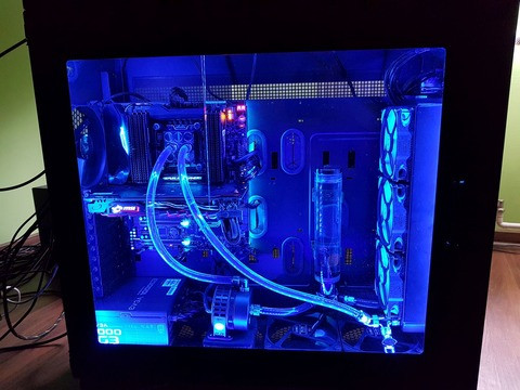

Na, kezd alakulni a dolog. Már bent van a helyén, most jön a kábelezés meg splitty-k berakása.

Sok dolog nem következik egymásból. Nem véletlen van bent áramlásmérő meg fill level sensor is épülget Szerintem ennek a 2-nek az árát már vertem el javításokra és beszerzésre mert eláztam és napokat ment a gép csöpögve mire meglett, hogy hopika.

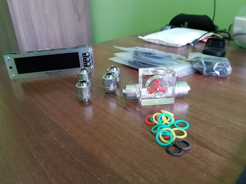

Első látásra szerelem, aquaero rulez

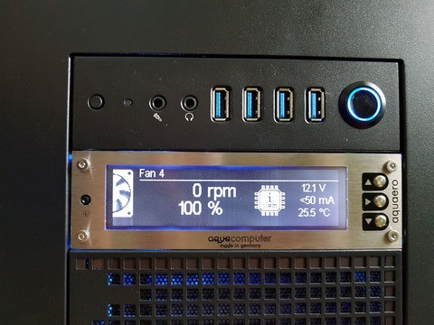

Hogy a fenébe kell ezen RPM-es ventin fordulatszámot állítani? Addig megvolt, hogy MIN és MAX állítás, meg hogy RPM... de mindig maxon mennek

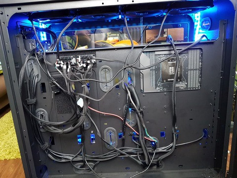

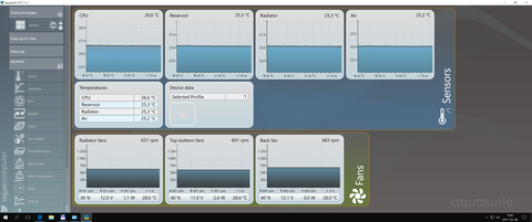

Kábelrendezve, beállítva. Úgy érzem teljesen kimaxoltam a dolgot a lehetőségeimhez képest.

Phobya inline Hőmérséklet érzékelőEnnél jobb gépre most nem is vágyhatnék. A gépparkom még ennél is bővebb sokkal, de a PC-hez kb ezek tartoznak. Csak a hűtés ára.. hát több 100k volt. Nem ajánlom senkinek!

EK-s a szivattyú, nincs rajta AQUABUS. Igen, csak ventiket vezérelek vele, mert az alaplaphoz kapott ext. fan card egy marék hulladék volt. Nem baj, ha most még felesleges, egyszer még jól jöhet a bus. A szivattyúvezérlést most az alaplap WATERPUMP headerjével valósítom meg, tehát azért van felette kontrolom bőven.

Kétségkívül szép, de több 100k, és csak a proci van levizezve, 1db radival?
Persze lényeg hogy neked teteszen, de ennyiből én még egy radit betoltam volna, és a VGA is ment volna víz aláThrough the darkness of future past, the magician longs to see one chance out between two worlds... Fire walk with me!
