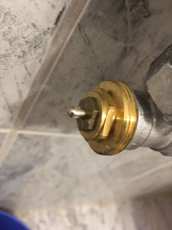

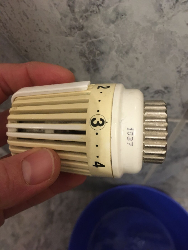

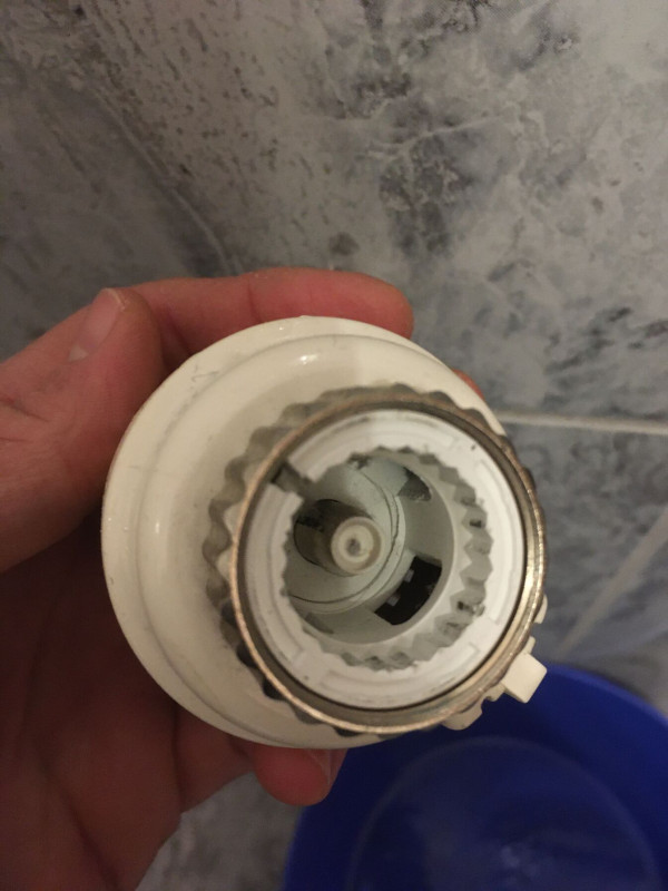

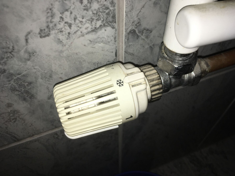

Eszembe jutott, hogy rakerdezek de sose lehet tudni, hogy ki veszi hülyének nézésnek és ki értékeli (: Természetesen hiába zárod a termosztatikus szelepet, ha a visszatérőn ugyanúgy beerkezik a rendszer nyomása a radiátorba. -
RWD
Köszi a választ! Találtam közben egy másik radiátoron egy ilyet:
https://www.ventil.hu/tesa-radiatorszelep-kezi-kerek.60574.phtml
Ezzel megpróbálom teljesen elzárni, hátha beljebb nyomja a szeleptüskét, mint a termofej hópihe állása. Illetve kaptam olyan tippet is, hogy zárjam el a visszatérőn lévő szelepet is (azt imbusszal elvileg tudom állítani, egy sima hatlapfej kupak fedi csak amúgy), bár nem tudom ez miért segítene rajtam. Amúgy mindkét szelep a radiátor alján van, a folyás meg a radiátor tetején. -

Elzárható. Olyan szokott lenni, hogy a termofejekben, amik közüzemi helyekre szántak, hogy határolókat lehet beállítani rajtuk.
Az is elképzelhető, hogy sérült/deformálódott a szeleptányér és nem lehet lezárni. Biztosabb lenne leszedni a radiátort, aztán ledugózni rendesen a szelepeket. -

Van a fürdőben egy "törölközőszárítós" radiátorunk, amelyik szépen fogta magát, és kilyukadt. Van rajta egy kézzel tekerős termofej, viszont annak a legkisebb állása csak a fagyvédelmi "hópihe" ikon, nullára nem tudom tenni. Ergo nem tudom kizárni a körből ezt a radiátort, folyamatosan nyomást veszítek itt (nyilván ha fűtők akkor jobban, ha nem fűtök akkor kevésbé folyik). Kérdésem, hogy ebben az esetben maga a szelep teljesen elzárható, csak rá kell tennem egy teljes zárást biztosító bármit (akár másik, rávaló, "nullás" termofejet), vagy ilyenkor maga a szelep kialakítása olyan, hogy semmiképp nem lehet elzárni? Utóbbi verzió fura lenne, de inkább kérdezek.
Felújítjuk a házat, egyelőre nem lakjuk, így egyelőre pusztán annyi lenne a cél, hogy teljesen elzárjam ezt a radiátort.
Köszönöm előre is! -

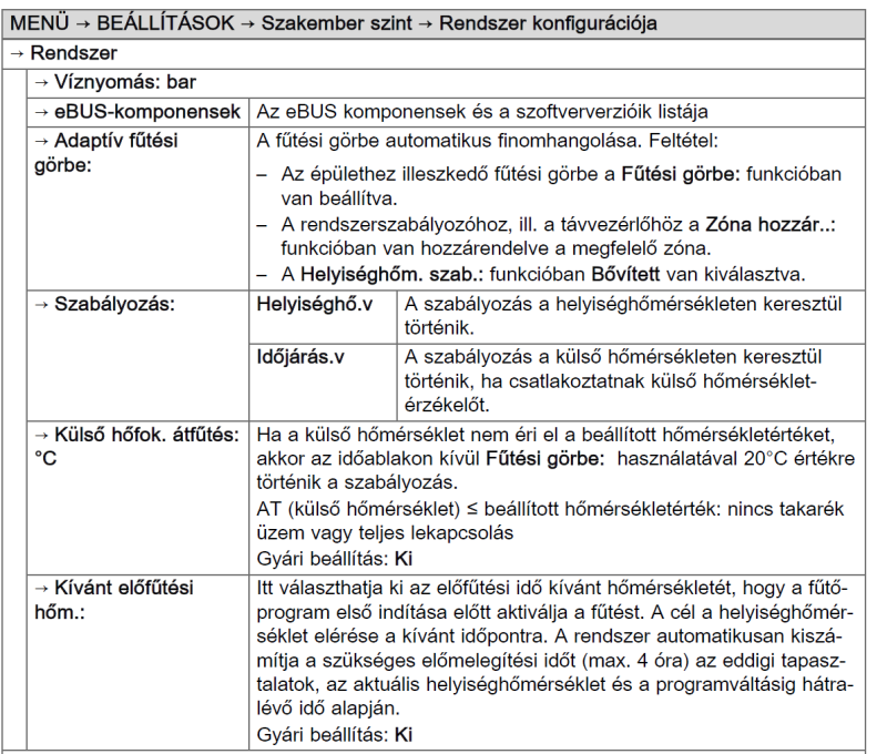

Szerintem nem voltak túl magas elvárásaid, bár mindig fontos paraméter, hogy milyen hőleadó rendszer és milyen ház van ráakasztva a kazánra.
Ezek a beállítások, amik a szabályozás alapját képezik. Ezeket kellene leellenőrizni első körben:
Azt már most is le lehet szögezni, hogy ha pl túl kicsi és/vagy "túl jól szigetelt" a lakás/ház, akkor nem fog tudni egy kazán se folyamatosan üzemelni, mert a szükséges teljesítmény gyakran alá kerül a kazán minimális teljesítményének, de mindenesetre ezzel a beruházással megtetted a legtöbbet, amit tehetsz.
60x120as radiátorok.
Na jó, de 3 db vagy 23? (:Ezt a kazanban vagy a termosztston nézzem meg?
Termosztátban. link -
