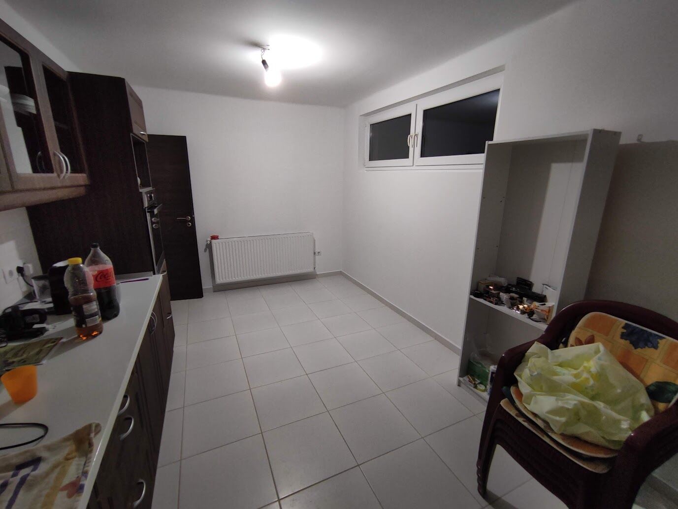

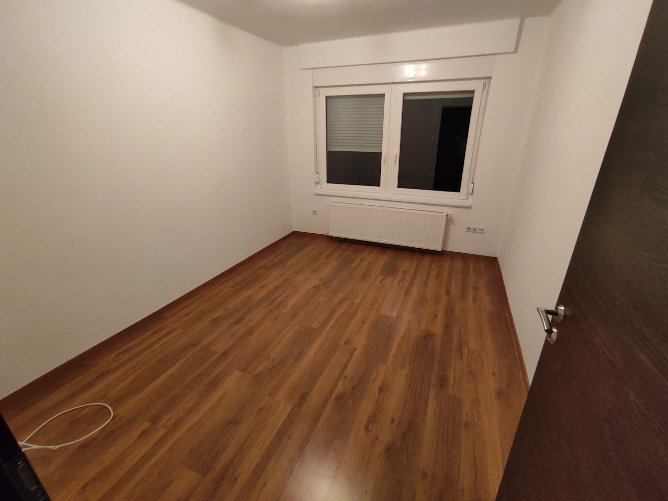

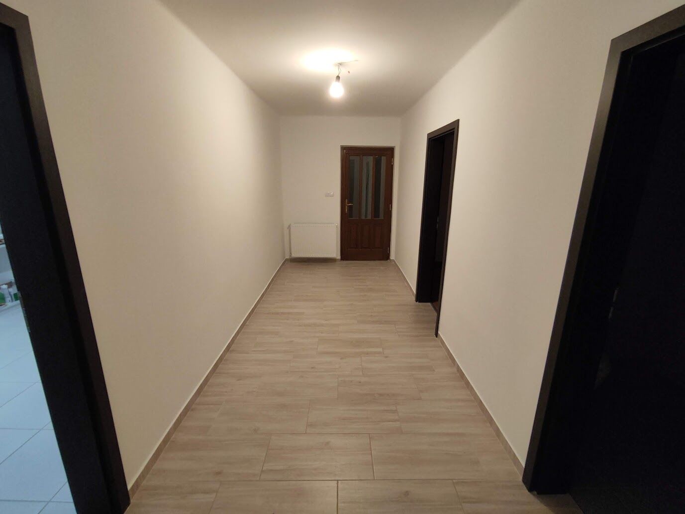

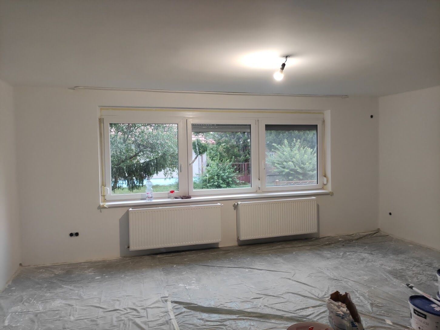

Doki16
Igen kondenzációs kazán. Most 53 fokosra van állítva a kazán. A visszatérő is közel annyi. De nem mérvadó, mert van egy főág és arról ágazik le még pár ág. A legutolsó radiátornál a visszatérő ág már langyosnak sem nevezhető, de a főágé ami visszamegy a kazánban meg rendesen meleg, mert nyilván egy közelebbi radiátor gond nélkül megfordul a víz.

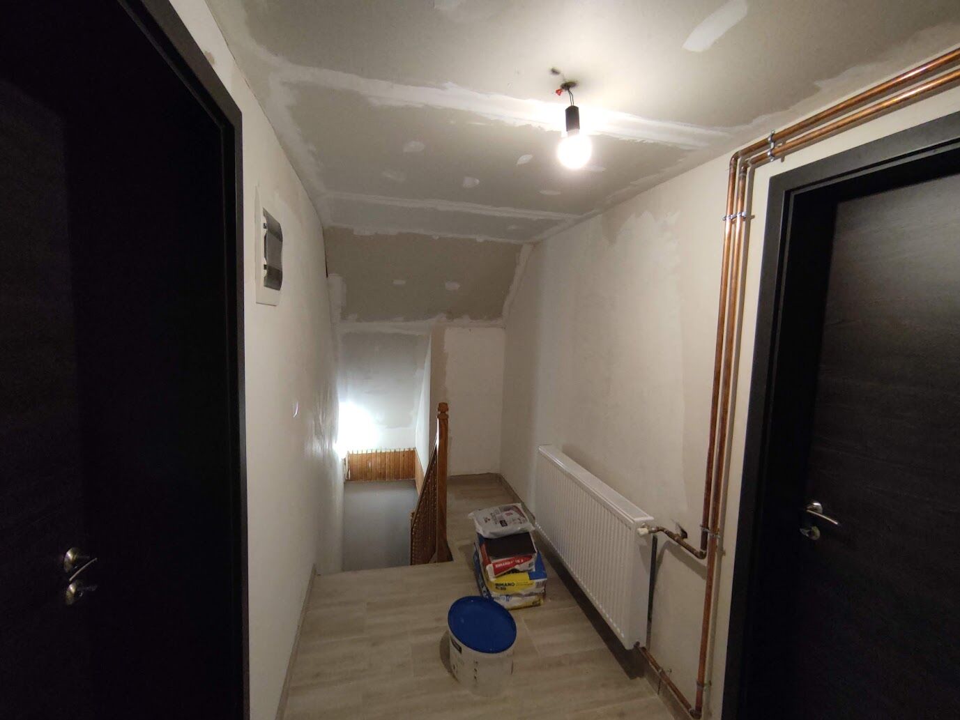

Ezek a radiátorok vannak: [kép] [kép] [kép] [kép] [kép] [kép]
Ezek meg az emeleten. De jelenleg el vannak zárva: [kép] [kép]Falak amennyire tudom talán ilyenből lehetnek: [kép] Vastagsága 30-40cm körül lehet
22 fokra fűtök és egy COMPUTHERM Q7RF vezérel. Tegnap programoztam pont egyet, hogy 7-21-ig 22 fok, 21-7-ig meg 21 fok. Nem nagyon tudom lejjebb venni mert a pont a leghidegebb szobában lakik egy 2 éve és egy 6 hónapos baba. És pont abban a szobában nem hajlandó ettől jobban melegebb lenni a radiátor. [kép]

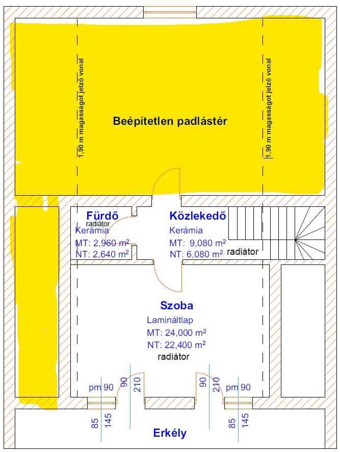

Nincs annyira szükség rá. Csak jövőre akartam megcsinálni EPS100-el és utána lebetonozni, hogy be tudjam építeni később egy szobának. És ha most leterítek egy nem kis értékű üveggyapot szigetelést, utána nem sok mindent tudok már vele kezdeni. Vagy akkor az lesz, hogy mégsem csinálom meg mostanában a padlást beépíthetőre és megmarad sokáig az üveggyapot.
Jól meg kell gondolni, mert kb 50m2 felületről van szó. [kép] Sárga rész.
És akkor ott van az erkély ami egy masszív hőhíd mert alatta a nappali van. Azt még nem tudom, hogy fogom leszigetelniNa de visszatérve az eredeti kérdésre. A kazánhoz és HMV-hez hozzá tud valaki szólni?

Sajnos csak kis részen lehet leszigetelni a födémet, mert a többi helyen már be van építve a padlástér és ott nyilván nem fogom feltörni a betont. Sajnos nem tudom, hogy hogyan lett megcsinálva anno.
Ilyen a padlástér (födém). [kép] Lehet ezt normálisan szigetelni?
EPS100-at tervezek majd ide jövőre azonnal amint jobb idő lesz már. -

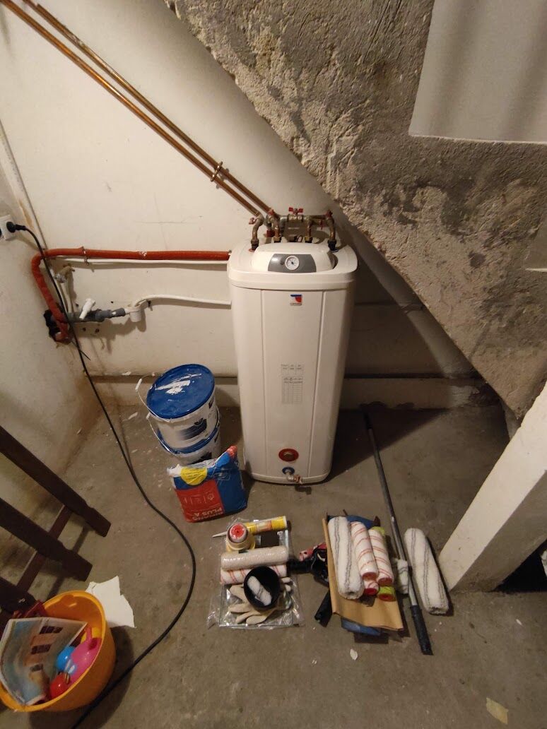

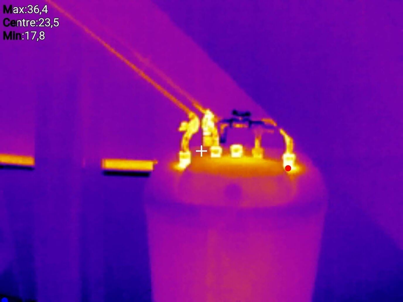

Sziasztok! Van egy ilyen kazánom. [link] Sajnos nagyon magas a gázfogyasztásunk és kellene alternatívákat keresnem a csökkentésére. Napi szinten elmegy már most 13-15 m3.
Van hozzá csatolva egy ilyen tartály. [kép] [kép] [kép] Meg lehet valahogy oldani, hogy ne termelje éjjel nappal a HMV-t állandóan ebbe a tartályba, hanem csak működjön sima átfolyós vízmelegítőként a kazán? Semmi szükségem nincs napi 1-2 órát eltekintve a meleg vízre.
Alternatívaként van egy bojlerem ami rá van kötve a vízkörre. [kép] Ez csak tartalék lényegében. Ki lehet valahogy kapcsolni a kazánon a HMV-t, hogy csak fűtsön? É na leírásban semmi ilyesmit nem találok.Legutolsó dolognak, már az is jó lenne, ha meg lehetne mondani a kazánnak, hogy csak este csináljon meleg vizet. Erre sem találok utalást a leírásban.

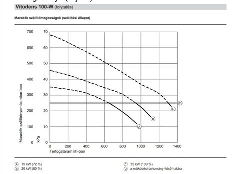

Caldera
Igen, nem túl izmos szivattyú, főleg padlófűtéshez. Egyébként ez egy 35kW-os kazán ami vissza lehet szabályozva 26kW-ra. Próbaképpen el kellene zárni a fsz. osztóját és megnézni, hogy az emelet és a legtávolabbi kör elkezd-e rendesen fűteni. Ha igen akkor be kellene szabályozni a vízmennyiségeket, ha megvan a lehetősége (szabályzó szelepek).

Caldera
1. fűtésnél nem számít a szintkülönbség. A szivattyúnak a rendszer ellenállást, nem a magasságkülönbséget kell leküzdenie.
2. a kazánban lévő szivattyú gyenge a fűtései rendszeredhez, ezért hidegebb az emelet és a legtávolabbi kör. Nem kapnak megfelelő mennyiségű fűtővizet.
Röviden ennyi a lényeg. -

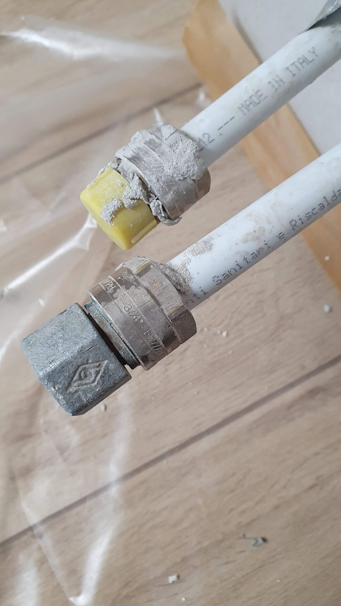

3 éve lakok itt, a helységek közepe sose volt meleg, csak a falak mentén. 30 éves szerelés szürke csővel.
Tisztítva tavaly oktoberbe volt, oldószer+kompresszor. Kazán idén lett fel rakva, 5 autómata légtelenítő van a rendszerbe.
Nincs hidrováltó, nincs hőcserélő, nincs radiátor, csak padlófűtés.
Alsó felsőszint T idommal kapcsolódik egymáshoz.
Előremenő 45 fok, visszatérőt nem tudom mérni.
Igazából fűt, kazán csere után jobb lett, mint előtte, de szerintem nem tökéletes.
Kazánt termosztát indítja, napi 7-8 órát megy,bent 22-23 fok, egy helységbe 1 fokkal van hidegebb(az a leghosszabb kör), mint a többibe...
Lent jóval melegebb a padló, mint fent, nyilván a 3-3,5 méter szintkülömbség miatt... -

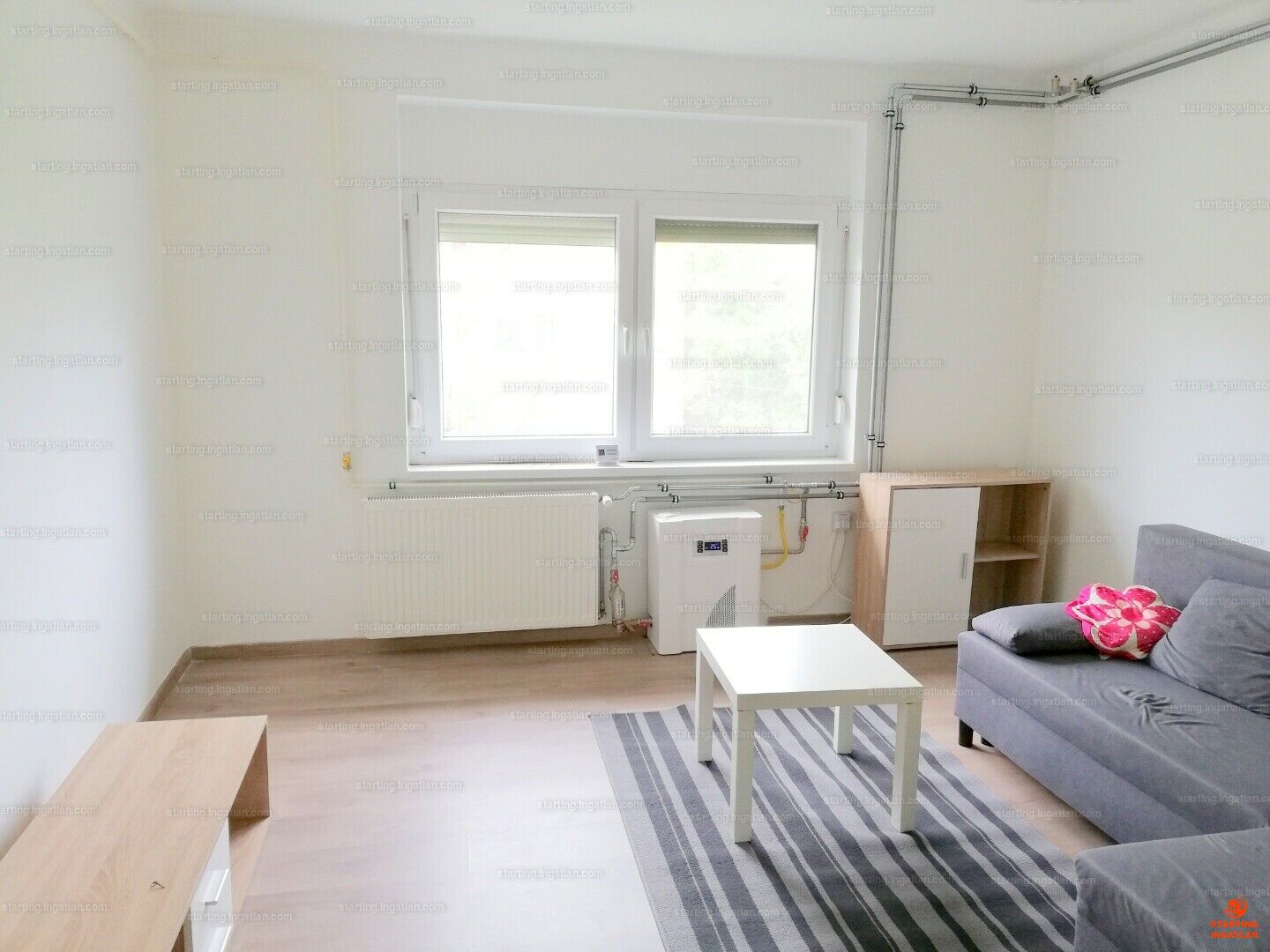

Dorian
-Tsaba- #4735 üzenetére
Érdekel a dolog, mert van egy (bérbe adott) 30m2-es lakásunk, egy nagy szoba (itt a konvektor), egy kicsi fsz, előtér, konyha. Konyhába nem kell fűtés, eleve belső oldalon van, fsz-ba elég egy elektromos hősugárzó-szerű.
Nem mai darab, számítani lehet rá, h egyszer megadja magát és akkor dönteni kellene. Mivel kicsi a lakás, ezért a fűtési költség sem olyan nagy, akkor sem ha kicsit rosszabb a hatásfoka, egy kazán + radiátoros rendszer kiépítése nem hiszem, hogy megtérülne, hogy ezért annyival nagyobb bérleti díj lenne elkérhető. -

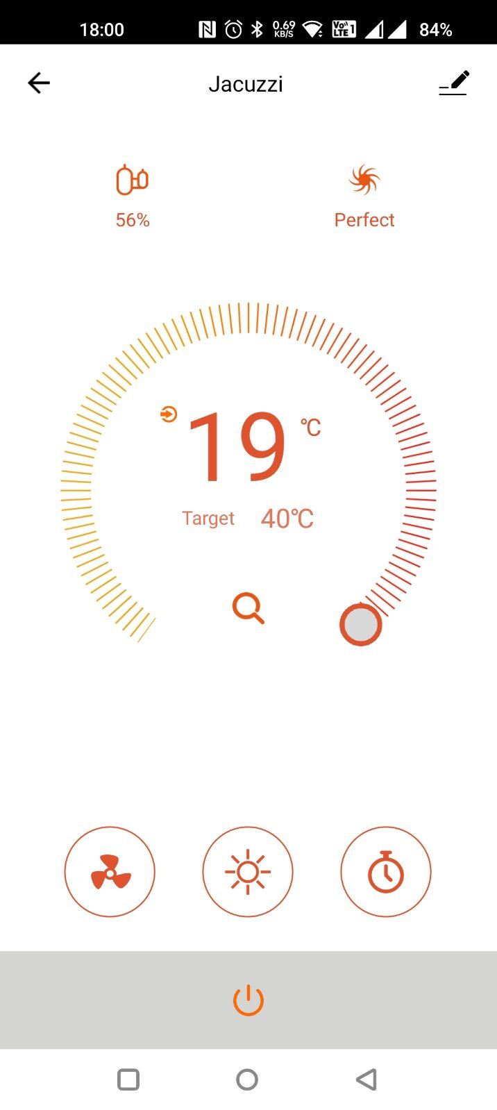

sgery
Egy bemeneti és egy kimeneti csonk van rajta, 50-es nyomó pvc hollanderes idommal. Nem nehéz bekötni, az alacsony hőfok miatt mehet nyomó pvc-n a teljes bekötés.
A táp bekötés egyértelmű és van a készülékben egy szárazvezérlés is (alapból zárt áramkör, ha nyitod akkor kikapcsol a gép) amivel a termosztáttal vagy bármivel lehet vezérlni mikor kér hőt a rendszer. Ezenkívül van rajta szivattyú kimenet is.Az appban be tudod állítani hány fokos vizet akarsz elérni, 3 fokozatot is lehet állítani - silent 50% - perfect ~80% - power 100%. A perfecten a leghatékonyabb.
Érzékeli a vízáramlást is, így azzal is lehet indítani - ha nincs vízáramlás akkor kikapcsol - de itt fontos a kifutási szivattyúzás is, azt nem szereti ha épp üzemel és kikapcsolod a szivattyút.
Appban látod amúgy a ki/be menő víz hőmérsékletet ezen kívül minden érzékelőjének a hőfok és nyomás jeladását.
Illetve az appban bármit be tudsz állítani - pl. hánytól hányig menjen, ha kint x hőfok van akkor menjen stb...
[kép] [kép]Beszéltem a gépészemmel, Ő javasolta, hogy kerüljön egy 60 literes puffertartály (CONCEPT-SGB-60) is a rendszerbe, így növelhető a vízáramlás sebesség a hőszivattyúban ( a fürdőszobai kör elég rövid, ha csak az kér hőt akkor elég kicsi a vízáramlás ami nem mindig elegendő a hőszivattyúnak ). Így létrejön egy vízkör a puffer és a hőszivattyú között, ottani szivattyúval amit egy termosztát kapcsol ha leesik a pufferban a hőmérséklet.
Ezenkívül pedig a puffer és a padlófűtés kör között van a másik kör, az ebben lévő szivattyút a szobai termosztát rendszer kapcsolja be.
(tehát egyik szobába leesik a hőfok, termosztát jelet küld központba, az nyitja a szoba padlófűtés körét és indítja a szivattyút > leesik a pufferbe a hőmérséklet, kapcsol a termosztát és zárja az áramkört a hőszivattyúba, így az bekapcsol és melegít).Ez most megy ~1hétig így ahogy van vagy amíg meg nem érkezik a rendelt, nagyobb teljesítményű változata, aztán átkötöm azt a rendszerbe ez pedig megy vissza a jacuzzihoz.

Rákötöttem a 4 évszakos medencefűtést a padlófűtésemre próbaképp ( nem tartott sokból letekerni és átkötni a jacuzziról a házra, ezért a próba ).
Ez egy 11kw-os aquar mr. perfect típusú hőszivattyú.
Pár napja már üzemel, gond nélkül teszi a dolgát. Első felfűtésnél 19 fokos volt a vízhőmérséklet, ezt 35 fokra tornászta fel, ekkor már 24 fok volt a lakásban ami bőven sok.. Ez valamennyivel több mint fél napba tellett a gépnek, viszont a szinten tartás már sokkal kevesebb energiát igényel. Úgy, hogy este -1 fok volt.
80%-os kompresszor üzemnél (itt a legoptimálisabb a cop érték) 1200-1500w-ot fogyaszt a gép, ilyenkor az előremenő 4-5 fokkal több mint a visszatérő hőmérséklet.Picit nézegettem, hogy mit tudnak a nagyobb, erre szánt hőszivattyúk és meglepődtem, hogy egyrészt vadászni kell ad adattáblákat hozzá. Olyat nem is igazán találtam, ami azt mutatná meg, hogy milyen hőfokon milyen cop értéket ad le és mi a teljesítménye pl. -15 fokon.
Mindez azért fura, mert a medence hőszivattyúmnál ezek meg vannak adva. Konkrétan a 13kW-os változat -15 fokon még 4,7kW-ot tud leadni ami még mindig 2,5cop érték kürli hőleadás ezen a ponton.
Számomra az a fura, hogy pl. egy daikin levegő-víz hőszivattyú simán 4 millió körüli összegbe kerül és tud 10-14kW körüli teljesítményt, míg ezekből a 4évszakos hőszivattyúkból a 17kW-os pl. 1,2millió és jobb a hatásfoka és lényegesen halkabb.
És bár azok -28 fokig írják az üzemet és valószínűleg a nagyobb hőcserélő felület miatt jobban teljesítenek -15 fokban - gondolom azért abban bekapcsol már a fűtőpatron akkor hogy a bojlernak is elő tudjon állítani 60-70 fokos hőt..Mindezeket nem vitának írtam le, csak azt, hogy látom mindezt és mik a tapasztalataim.
Mindezek fényében rendeltem is egy nagyobb 22kw-os példányt még mindig töredék árán egy daikin-nak számolva azzal, hogy -15-ben is adjon bőven elegendő hőt. -

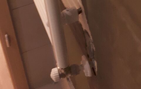

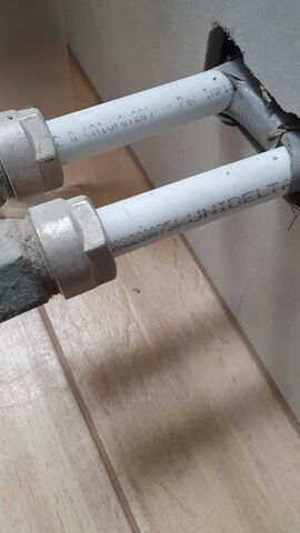

Csak még egy utolsót szeretnék kérdezni, ha lehet a radiátorral kapcsolatban. Még egy ilyen kombó jutott eszembe a villamos fűtőpatron és a fürdőszobai radiátorra kombóra. Olyan megoldás, amiben azért elzáró lehet talán és még éppenhogy el is férhet a falig?
Talán befér az ötrétegűt visszavágva nem? Azért egy pontos mérést csinálnom kell majd. (ez a termosztátszelepes oldal persze, de erről van fotó most és a távolságok valamenniyre érződnek azért)
Sajnos ahogy állnak a dolgok a vésés és átkötés nem adja ki, de az arrébb fúrás sem feltétlen. -

Nem túl átlagos kérdésem lenne, de hátha próbálta már valaki, vagy látott már ilyet üzemelni.
Tehát, adott egy 5 éve felújított ház, padlófűtés és klíma van. Korábban vegyes tüzelésű kazán volt pufferral, de csak macera volt, így az ki lett véve a rendszerből, csak klímával fűtünk (tavalyi szezon is végig ment klímával). A ház jól szigetelt, így nem kell folyton jártani a klímákat, igazából nagyon kevés összegből kifűthető vele a ház - mindenesetre nem túl komfortos a klímás fűtés, így gondolkozom másban, hogy újra a padló adja a meleget.Idén az áramár emelés miatt a jacuzzihoz vettem egy hőszivattyús fűtést - nagyon bevált, irtó halk, sokkal kevesebbet fogyaszt és sokkal több hőt ad le mint a gyári fűtőszál.
( aquark mr perfect 11kw).
Ez a hőszivattyú 40 fokos kimenőig üzemel és -15 fokban is üzemképes, persze ott hivatalosan a névleges max teljesítmény harmadát adja le és ott már 2,5 körüli scop-al (5-10 fok körül 8,5 körüli a valós, általam mért scop mutatója).Tehát, mit gondoltok, mennyire működne az, ha ezzel látnám el hővel a padlófűtést? A két rendszer között lenne egy hőcserélő (most még a korábbi lamellás van, de lehet cserélni kell egy jobbra a hatásfok miatt - vagy egybenyitni a padlófűtéssel közbenső hőcserélő nélkül, lévén a hőszivattyúba egy titán hőcserélő van beépítve).
Leginkább azért érdekel, mert ez a hőszivattyú lényegesen olcsóbb és csendesebb, mégis jobb hatásfokú mint sok nagy márka dedikált terméke... Mindemellett ebbe is mitsubishi kompresszor van és titán hőcserélő és hibátlanul üzemel.Vélemény?
