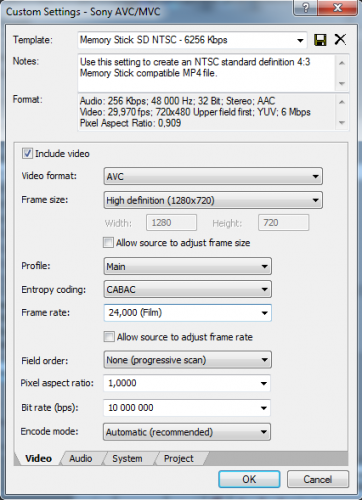

Nekem .mov-ba rögzít maga a kamera. Viszont nekem csak az WMV-t engedte valamiért akármilyen másik HD beállításban próbáltam renderelni akkor el kezdte csinálni megállt egy bizonyos %-nál ott állt kb 1 órát és ki írt egy hibaüzenetet majd bezárta a programot.
Ez miért lehet?
Illetve ha kérhetem akkor le tudnád írni, hogy melyik mp4 formátum vagy típus van ki választva mert abban is van ugye 1000 meg 1 fajta. -
