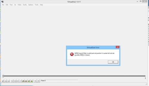

Az 1.9.11 32 bites is ezt csinálja. Most hagyom abba.

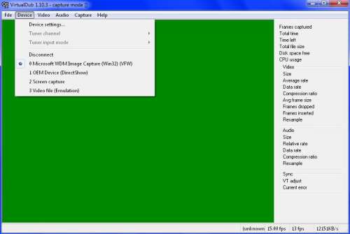

Innen [link] ezt [link] töltöttem le, mert csak ebben a 64 bitesben van Intel az AMD mellett, P8H77-M+3225-öm van. Az 1.9.11-ben nincs i3.
A főablakban a file menüben nyomtam a capture avi-ra, bejött 1 másik menürész középen 1 üres zöld résszel, itt kéne látnom a bemenő képet, de nincs semmi.
Itt a device menüben a disconnect sor alatt ezek vannak nálam, erről a részről van a képed is:Alapból a 0-son áll, ha az 1-esre, vagy a 2-esre állítom, azonnal kékhalál lesz. Sőt, simán itt a file menü exit capture mode-re nyomva is.
Rossz verziót telepítettem? -
