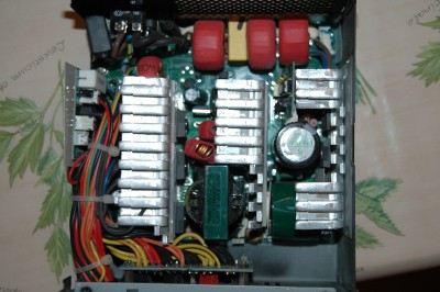

Szétszedtem a tápot és kitakarítottam. Mintha látnék valami elszineződést az nyákra szitázott OCP írásnál az egyik ellenálásnál. Mintha fekete lenne az alsó szára amire rá van folyva az a sárga szarság (nem tudom mi a neve pontosan és mire jó). A többi rész szemre sértetlen.
Érdemes foglalkozni a táp javításával vagy egyszerűbb ha 6000 Ft-ért veszek egy újat? -

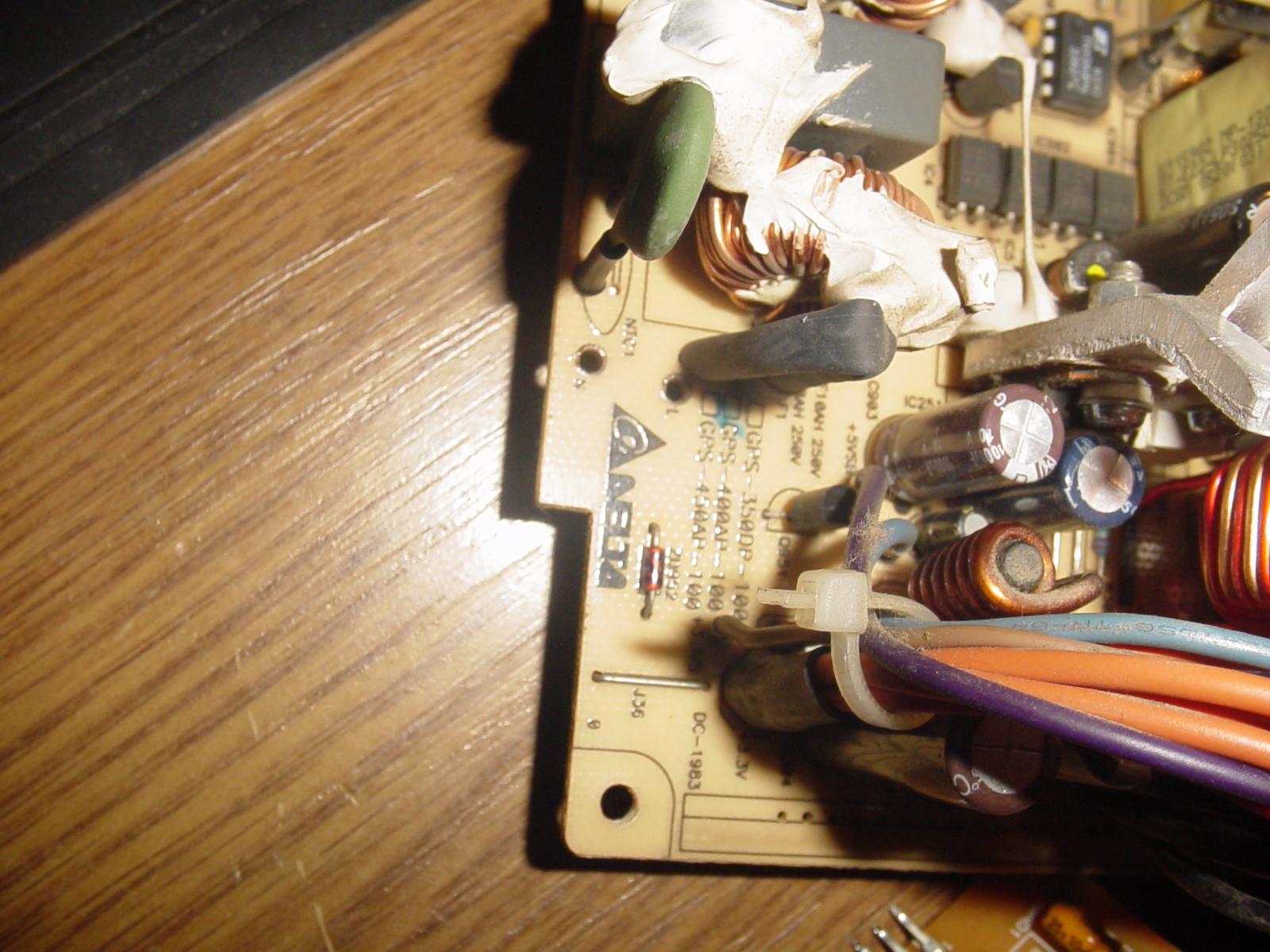

A Chieftec (GPS 400aa) tápom alaposan meg szívatott. Fordítva dolgozott nem pörgött fel a venti terhelésre, a táp ház meg izzott a melegtől. Gondoltam magamba mit nekem táp nehogy már ki purcannak a kondik szétkapom. Első körben kikapom a külön nyákon helyet kapott vezérlést.
Szép szép de baromira nem lettem okosabb. IC-k nem füstösek nincs is közük a ventihet, kezdtem elgondolkodni hogyan is lehet akkor manuálisan de mégis csak állítani a fordulatszámot, mikor is megcsillant isteni sugallatra ugyan mérjek már rá a thermistorra az utolsó dologra ami szerintem meghibásodhat. Mérek a nyák beforrasztásának a helyén 0Ohm, nocsak, megkeresem a szekunder oldalon a thermistor beforrasztását mérek 0. Jól van meglehet a bibi de kapjuk csak ki.
A szekunder oldal hűtőbordáján jobboldal fehér műanyag takaró alatt lapul a tettes. Kiszerelni 1 mese.Kiküzdöm kikaparom a fehér szilóból ami a műanyag tokba rögzíti hátha találok rajta vmi használható jelzést. Hát nem, szép zöld alkatrész rajta 1 20-as szám meg 1 aláhúzás. Rendben ilyen alkatrész sem lesz többet ebben a tápban de azért rámérek már ha már annyit kínlódtam a kiszerelésével és a dög nem meg mozdult !
10KOhm szoba hön megfogom növekszik az érték, válogatott szidalmak, vissza forraszt megint mérek ok. Táp összerak. Minden ok.Konklúzió : a thermistor 1-ik lába kirohadt a forrasztásból minden látható ok nélkül.

04ahgy
didyman #6205 üzenetére
Nálam is optocsatoló volt a ludas. Kicseréltem, nagy szenvedés árán. Persze a legnagyobb visszahajló borda alatt van, két trafó közé zsúfolva. Most már tudom, milyen lehet a nőgyógyászoknak.
Már "csak" 5,5V a stab. feszültség, tartós bekapcsolásra csökken 5V irányába, a készenléti kör sípol. Valamelyik kondi ott még ludas lesz, viszont az optocsatoló is hibás volt, biztosan.

miami123 #6204 üzenetére
Köss sorba a táppal egy 60W-os körtét és úgy indítsd. Ha zárlat van, akkor világítani fog. Ha nincs, akkor nem és elindítható a táp, ekkor világítani fog az égő és sok másodperc mmúlva rendszerint elalszik (aktív PFC). De jó eséllyel már zárlatba vonult egy félvezető.
miami123
Segitség kellene. Van egy FSP Bluestorm II 500wattos tápom, amiben kiégett a biztositék.
A kérdés az, hogy szokott-e ilyet csinálni és merjem-e kicserélni vagy van tipikus oka amiért ilyet csinál? Nem tudom, hogy mitől oldott le, igy kaptam.
A másik, hogy a nagy kondi 330u/400v teteje pupos egy picit de találtam egy pár képet a neten és azok is kb ilyenek. Aggódjak vagy ráérek még ? A többi kondi látszólag jó.
Köszi - Robi -
04ahgy
didyman #6196 üzenetére
Hűazannya. Köszi a visszajelzést. Én mostanában arra a tápra olyan mérges voltam, hogy nem is nyúltam hozzá.
Az optocsatolóm 100 ohmos áramkorlátozó ellenállását kimértem, az is rendben van, akkor nálam is csak az optocsatoló maradt, és nálam meg az elgyengülés az eset. Ugyebár a száriahiba pont azzal jár, hogy egy pillanatra olyannyira megemelkedik az 5VSB, hogy a 6,2V-os Zener is zárlatba megy. Itt ki tudja mekkora fesz fordulhatott elő, Zener nélkül 18V-ot is mértem
. Persze addig az IC-t lekötöttem, az optocsatolót szintén.
Nálad amúgy tényleg átvezetett a nyüves?
Az a bajom, hogy nincs optocsatolóm, és nincs most olyan tápom sem, amiben lenne optocsatoló, a Lomexbe ez évben már esélytelen eljutnom. Ami van másik táp, optocsatolós, az meg javítható. Szét is szedem a halomból az összes szutyok tápot, hátha lesz egyben optocsatoló. Feláldozom a Hiper élete oltárán.
A Gigabyte 800W az, ami még bothering me... Terheléssel sem megy másodperceknél tovább.
