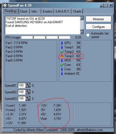

zodo
Köszi szépen, természetesen inkább hiszek a műszernek, mint a szoftvernek.
Csak kicsit parás vagyok és hirtelen megijesztetett a látott érték.Gép működött, bár játékot vagy valami strapásabb alkalmazást nem mertem futtatni.
Műszerem van, de nem igazán értek hozzá.
Esetleg a te képed alapján, majd egy próbát meg ejtek. -
Balancee
Köszönöm a választ. Igazából ez csak most ütött szemet nekem. Magasnak találtam az értéket föleg, hogy kb 1 hete gép startnál elszált a video karim.(most garanciában van remélem hamar vissza kapom) Azt gondoltam lehet az löte el, hogy ez a készenléti +5v magas. Sajnos én se igazán vágom a multiméter szakszerű használatát, de majd valakit megkérek nézze át a tápom.
Még annyit hozzá tennék száró mondatnak, hogy mikor kicseréltem az alaplapot, proceszort és új ramok lettek utána vetem észre ezt a magas értéket.(Előtte +5v készenléti 5,13v volt)[ Szerkesztve ]

04ahgy
De a saját Delta Chiefteced nem is produkál olyan tüneteket, mint amire válaszoltam.
Egyébként szinte biztosan készenléti kör. De ha ott van kapacitáscsökkent, ESR növekedett kondi, akkor a tápon belül máshol is lehet. Nem biztos, de lehet. Mivel kérdezett, szavaiból azt vettem ki, hogy nem szakember, így nem tudja ezt kellő bizonyossággal megítélni, ezért tanácsoltam azt, amit. Így a biztonság felé tolódik el az egyenlet, és ha az a csekély pár % jön be, hogy nincs igazam, akkor sem történik komolyabb károsodás semmiben.HGyu

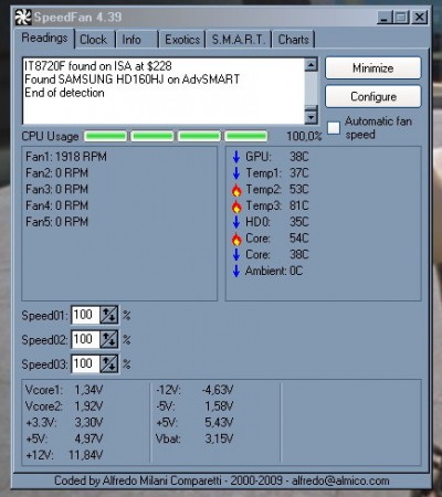

mr_ricsi
A szűretlenség a terheléssel együtt növekszik. Még hibás (megnőtt ESR, csökkent kapacitás) kondinál is teljesen jó lehet terhelés nélkül, vagy kis terheléssel.
Műterheléssel szokták a tápokat terhelni, mert a gép terhelése nagyon változik, másodpercenként akár 50x is.
Jut eszembe: hidegen és melegen másként viselkednek a hibás kondik, ezért mindkét esetre érdemes mérést csinálni.
Sokkal kellemesebb úgy hibát keresni, ha tudod, hogy másban kell!
