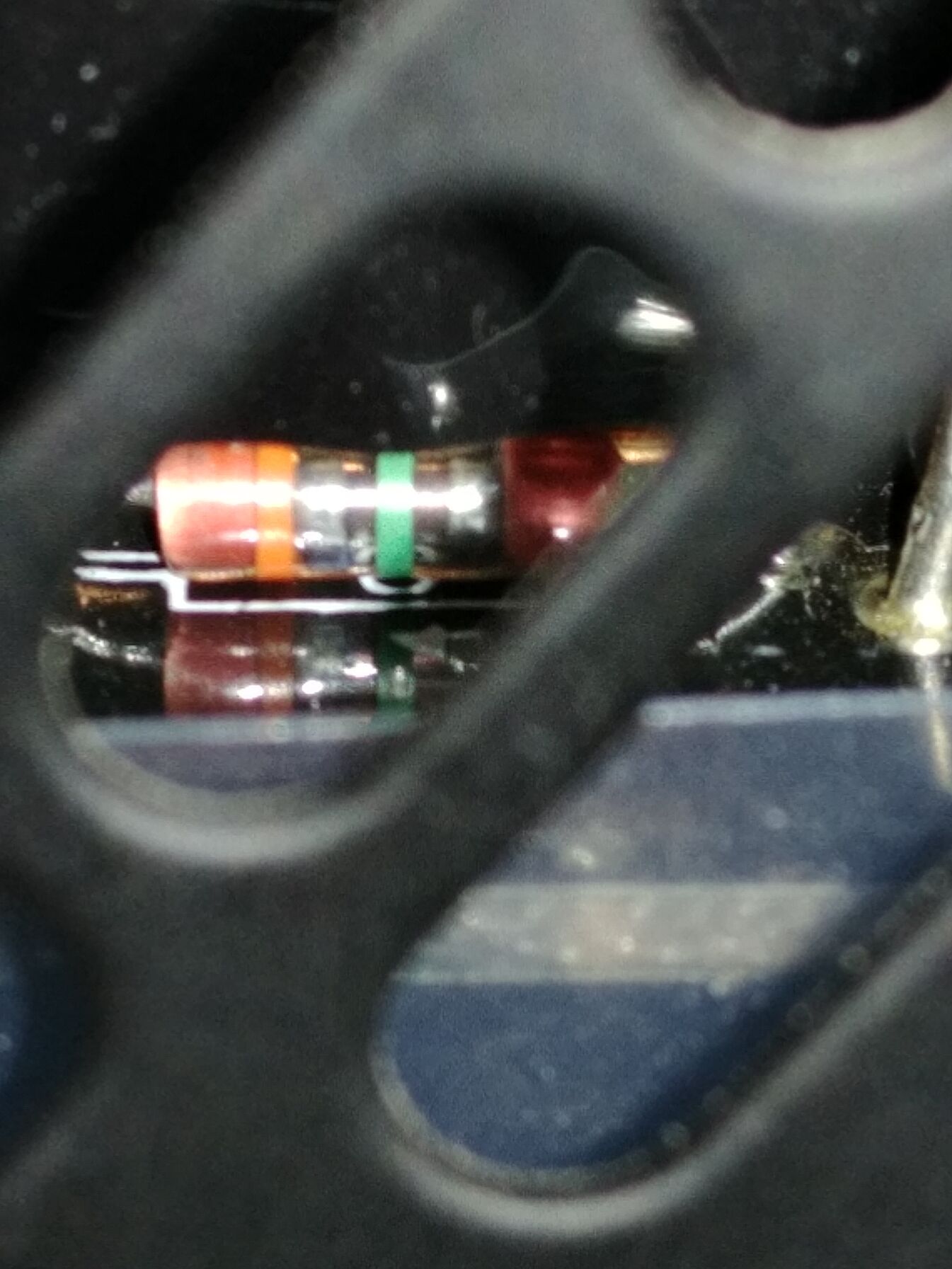

Exodion
donmackó #20138 üzenetére
Hát számomra is elég egyértelmű csak azt nem értem hogy hogy nem sikerült ezt a mélyen tisztelt (nem szarkazmus komolyan mondom) szervíznek előcsalogatni. Bedugom a tápot bárhol és ennyi, 10mp alatt megmutatom hogy barátom ez biztos hogy nem oke.
Ő a ludas koponens amúgy, de nem birom ilyen kis lyukon kilesni hogy konkretan ez most egy dióda, egy biztosíték vagy mi a szösz. Mindenesetre szikrákat hány tökmindegy mi mert biztos hogy nem oké.Mindenesetre van egy Hydro G 650W -os tápom -100W de abban még véletlenül sem csinál hasonlót
