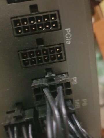

prmcsk
SzlobiG #21004 üzenetére
Több probléma van. A 8pin fogadó aljzat az CPU 8pin, de a kábelsorrendje sima VGA 8pin osztó !!!
A másik, hogy a fogadó 8pin foglalatba (anya), a klipsz felől a négy sárga + vezetéknek kellene lennie és alul meg a 4 feketének (minusz)Ha ezt gyáriként így vetted, akkor a kiírása rossz, Ennek csak az anyafoglalata CPU/8pin, de a kábelezése VGA táposztó, csakhogy annak meg az aljzatprofilja más, merugye bolondvédett...Ez így duplán NEM CPU/VGA osztó...

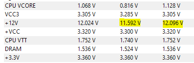

Beszereltem az új tápot, Fractal Ion+ 760 Platinum. Azt vettem észre, hogy leállítás után, még ha a ki is kapcsolom a tápot, úgy fél percig forog még a ventilátora, gyorsabban, mint működés közben. Ez mitől van? Normális ez?
Köszönöm!

Doner
ShepardS #21023 üzenetére
Normális feszültségesés ez még. Pl A nagyon speciális és drága fajta labortápegységeken kívül (ahol nem megengedett ekkora eltérés sem) egyik tápegység sem lesz a 12V ágon pontosan 12V (vagy bármelyik másikon sem).
Ezért van a szabvány ami ezt meghatározza.
Vegyél egy multimétert és győződj meg róla magad. -
Doner
ShepardS #21021 üzenetére
Ez még bőven az ATX szabvány szerint meghatározott tűrésen belül van (<5%). Ha ezek az értékek valósak akkor semmi gond nincsen a tápoddal (vagy legalábbis ami a leadott feszültséget illeti biztosan nem)
Én a helyedben nem cserélném le csak úgy a tápomat főleg ha ilyen jó fajta. Ha gond is lenne vele nem fog semmit tönkretenni a gépedben. -

ShepardS
Bocsi ha hülyeséget kérdezek, de nem nagyon találtam semmit ezzel kapcsolatban.
A kérdés hogy CPUID programmal mérve 12V-os ágon terhelés alatt a 11,66V mennyire elfogadható? Egy elég jó minőségű tápról van szó egyébként, EVGA Supernova 850 G2, de már majdnem 7 éves. Lehet lassan megérett a cserére? -
Doner

Azon kívül hogy ezt a tápegységet sem ennyi VGA-ra méretezték, mert ha már elfogyott a 4 db 8pines csati ami miatt kellene neked a maradék 2 EPS-ből az egyik hogy még 6pinekkel táplálj az sok lesz neki. -
PROTRON
Ugye nem felejtetted el hogy tápegység CPU csatlakozójára SZIGORÚAN TILOS VGA-t kötni? Mert egészen konkrétan másképp vannak a láb kiosztások, más pinekre küldi a 12V-ot, ezért van az hogy picit eltérnek a fejek, nem is megy bele erőltetés nélkül.
És ha szerencséd van csak rövidre zárod a tápegységet, ami miatt nem fog indulni a gép. Ha peched van akkor meg elfüstöl a VGA...mire megint csak rövidre zár a táp... -
SzlobiG
Egy kis tápos segítségre lenne szükségem adott egy Evolveo 650W-os táp vettem a CPU tápkábeléhez egy ilyen elosztót. A probléma az, hogy nem indul a táp ha közbe iktatom az elosztót és VGA-ra kötöm. Szerintetek mi lehet a gond? Rigbe van a táp másodlagosként.
Ugye 8pin-t oszt, de én 6-ot használok, ha ez számít.
