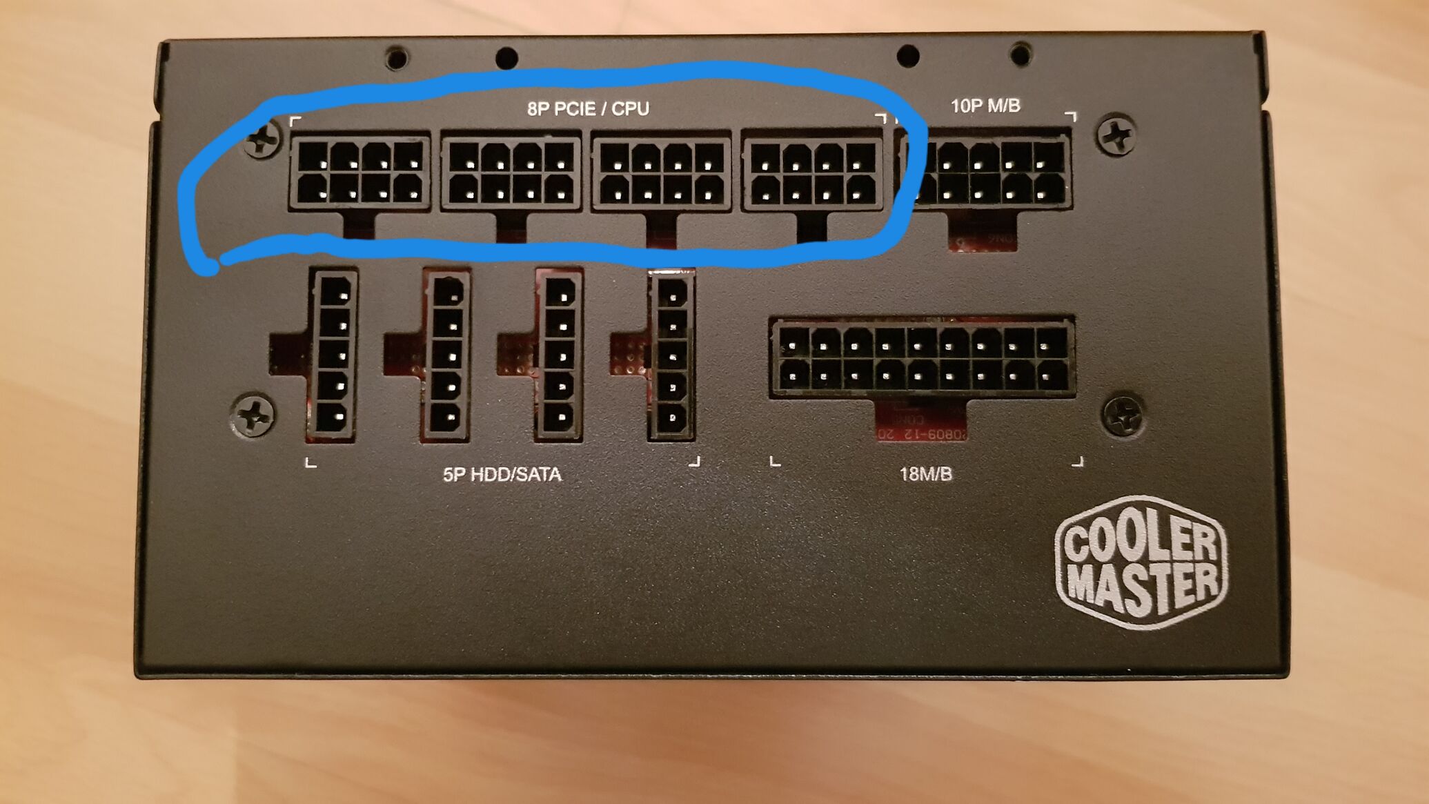

abridabri #20982 üzenetére
De hát eddig is az egyik 8 pines másik alapkábelről kapta a delejt nem?
SEMMIKÉPP NE DUGD RÁ A CPU- tápkábelére!!!!
Eltérőek a lábak, máshol adja ki az ampert, megsütheted az alkatrészt!
Ja most olvasom vissza, hogy eredetileg 1 db-2 felé osztottat osztottál 3 fele....nem csoda hogy túlmelegedett az a vezetékezés, 1 db 8-pinre nem illik 150W-nál nagyobb terhelést küldeni...akkor sem ha matematikailag elviselné...nem szereti/fogja. -
PROTRON
abridabri #20980 üzenetére
Ja hogy 4 db VGA tápkábel van ezen a tápon? Akkor az lehet megoldás hogy eloszlatod, hátha belül is el van osztva másik ágra. Gondolom nem fogsz második VGA-t rákötni.
Az a helyzet hogy a melegedő kábellel kapcsolatban nem megoldás hogy ventivel hűtöd, mert azzal nem a problémát kezelted hanem annak csak egyik tünetét. Magyarra fordítva: attól mert középen meghűtöd az áramkör egyik elemét, máshol még előferdülhet tűz. -

abridabri #20975 üzenetére
Sajnos a legfontosabb információkat kihagytad a leírásodból nevesint:
-tápegység pontos adatai!
-táp életkora
-VGA típusa, de jobb lenne az adatlapja szerinti terhelési érték, hogy ne az ittenieknek kelljen felturnia a netet hozzá
-még azért a konfig többi részéről is jöhetne minden lényeges info, mert nem is biztos hogy a VGA miatt dobja el a rendszer magát...
De akár a VGA-nak is lehet belső hibája...GLHF!
Komolyabb játéknál egyből blue screent kapok . Azt vettem észre, meleg a tápkábel ami a vgaba megy ,ez normàlis ? (8 +8 pin megy egy ágról ,mivel 3db 8pin kell a vganak ,és csak 2db van a tàpon ) CPU,VGAt direkt tuning nélkül is kipróbáltam,de ugyanúgy kék halál pl egy battlefield1 nél. Lehet döglődik a psu ?
nem szívesen dobnék ki új tàpra 70kt,ha nem is az a probléma.

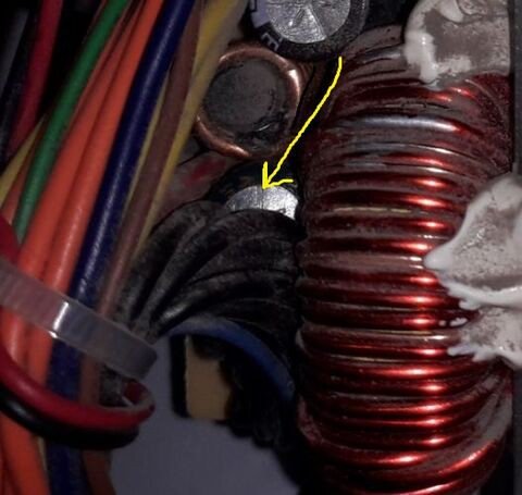

Doner
VIPowER #20955 üzenetére
Na
Működik, kicseréltem a kondikat, hirtelen lett készenléti 5V feszültség aztán be is lehetett kapcsolni, autó izzóval megterhelve is teljesen stabil marad.
Itt a kép működés közben: Persze még össze kell rakni. A hűtés miatt nem kell aggódni mert így csak 10 mp-re hagytam bekapcsolva és már le is nyomtam.
Itt pedig a kondenzátor lábainak a helye. Kettőt egymáshoz közelit eltaláltad, de a harmadikat azt sárgával jelöltem a te képeden, ennyit tévedtél. (Ez nem kritika így is köszönöm a segítséget) Én elkezdtem mozgatni a kondenzátort és amikor már annyira kilazult akkor hátul is láttam ahogyan mozog a forrasztás, onnan tudtam melyik lesz az.
VIPowER
Először mindig takarítással kezdünk. Igazán kifújathatnád a port belőle.
Szerintem ezek a lábak lesznek, persze nem 100%-ék. -
Doner

Elnézést, igazad van, tényleg nehéz, ha nem lehetetlen kép nélkül segíteni.
Csináltam képet, a jelölt (3db) púpos kondenzátort szeretném kicserélni újakra.
Remélem a lényeg azért látszik, bejelöltem a kondikat.https://kepkuldes.com/image/9ecTOc
https://kepkuldes.com/image/9ecS3Y

ElektrikusDE
Takax12 #20933 üzenetére
Hiába Cooler Master, mégis vannak különböző bekötésű kábelek .
Sok esetben elég csak a vezetékek sorrendjét megcserélni a kábeleken, de az alaplapi és a PCI-E tápkábel sem felcserélhető! (hiába 8 pines mindkettő.)
Egy korrekt számítógép, vagy akár TV szerviz meg tudná oldani, új kábelek vásárlása nélkül is.

Takax12
ElektrikusDE #20932 üzenetére
Jó a meglátás, valóba 8 pines kábelek nélkül kaptam, de eredeti Cooler Master 8 pineseket szereztem hozzá, sőt van egy másik CM moduláris tápom és annak a kábeleivel sem indul.
Hol tudnám ezt szervizeltetni? -
Takax12
Kaptam egy Cooler Master V750 80Gold tápot és a 8 pines csatik közül egyikben sincs élet. Van egy tápfesz mérőm, és az alaplapi csati, a sata, és az ide csatikban van megfelelő feszültség, viszont ha bármenyik ágat rákapcsolom a műszerre a 8 pinesből leáll a táp. Gari már rég nincs rá. Elég jó cuccnak tűnik, szóval nem dobnám ki, ha valahogy javítható. Mit lehet a megoldás? Valami biztosíték csere? Ötlet?
Köszi.
