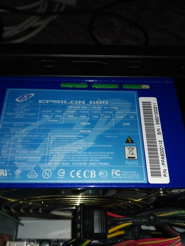

Egy FPS hyper M 600-as tápom van, viszont most lettem rá figyelmes, hogy kotyogó hangot ad, ami kicsit idegesít, azt hittem berezonál valamivel, de ha kiveszem a házból és a kezembe van akkor is csinálgatja, nem mindig hanem kis időközönként, újonnan tuti nem csinálta
ez táp hiba lehet? vagyis gondolom csapágyas venti nem?
Esetleg nem tudjátok, hogy van e valami központi szervize az FSP-nek? vagy kizárólag a forgalmazón keresztül tudom szervizeltetni?

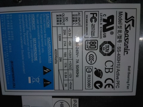

Van egy optenon 2cpus szerver lap.
Ez a tapegyseg nem tudja eletre kelteni. Ventillatorok poronek, de a VGA mar nem ad kepet.
De egy Fx 6100 es r9 280 x xuccal megy.Ezzel a tapegyseggel viszont indul mind a ketto masina.
Illetve a kisebbik tap elbirna e az fx 6100+ r9 280x cuccost?
Azt gondolom jol sakkozom, hogy az fsp- vel lehet valami gond.?Illetve a kisebbik seasonic tap elbirna-e az optenont es egy Hd 5850 vagy 7790 vga-t . Most megy 4830 al megy. Gondolom a 7790 es nem jelentene gondot?

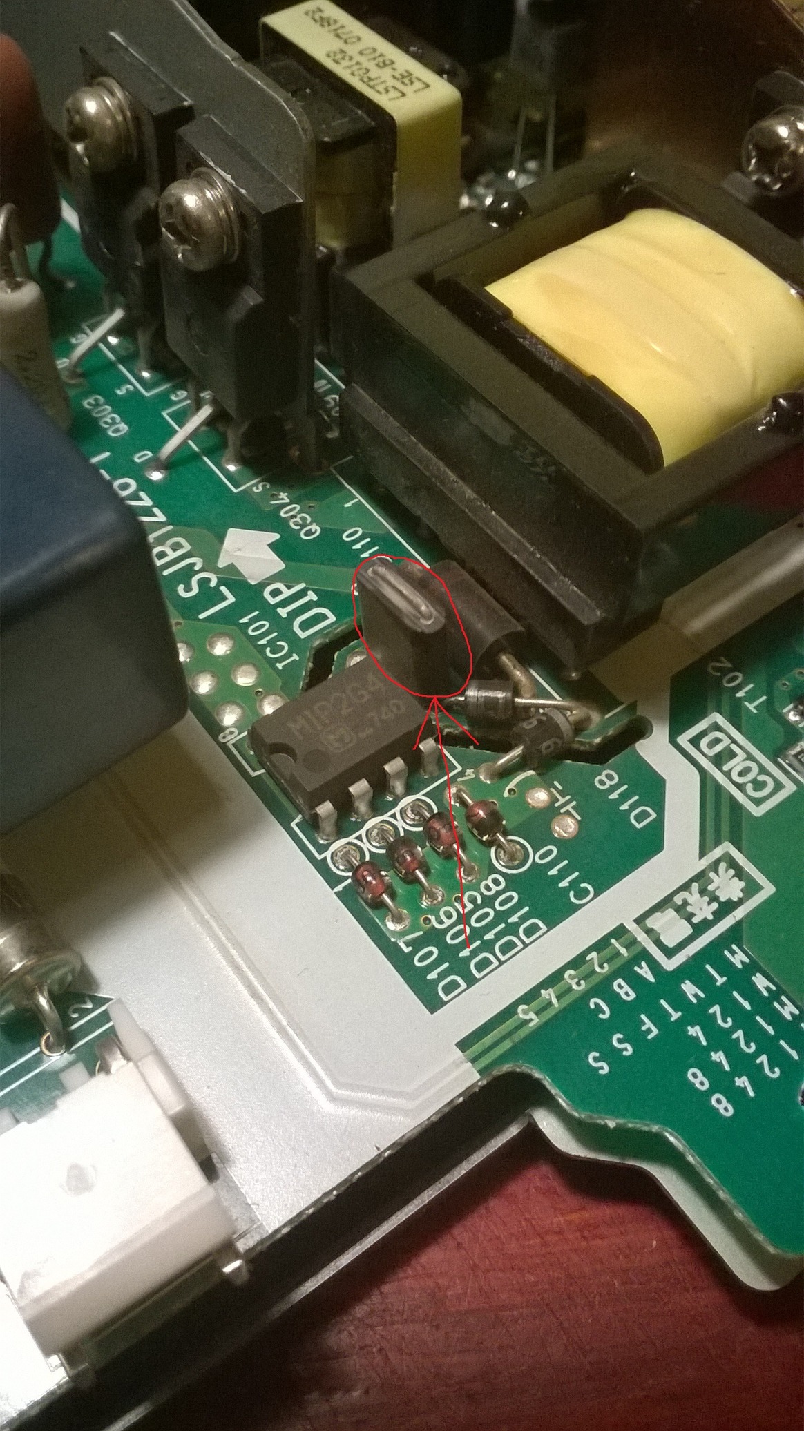

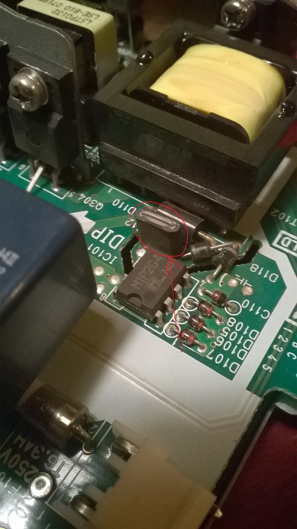

seniman #19085 üzenetére
Ez egy kisebb induktivitás ilyen lapos kivitelben. Valószínűbb, hogy a sárga impulzus transzformátor vagy a mellette lévő kisebb trafó zenél hallható frekvencián. A bizsergést azért érzed mert a táp nagyfeszültségű primer oldalán tapogatsz! Még áramtalanított állapotban is rázhat.

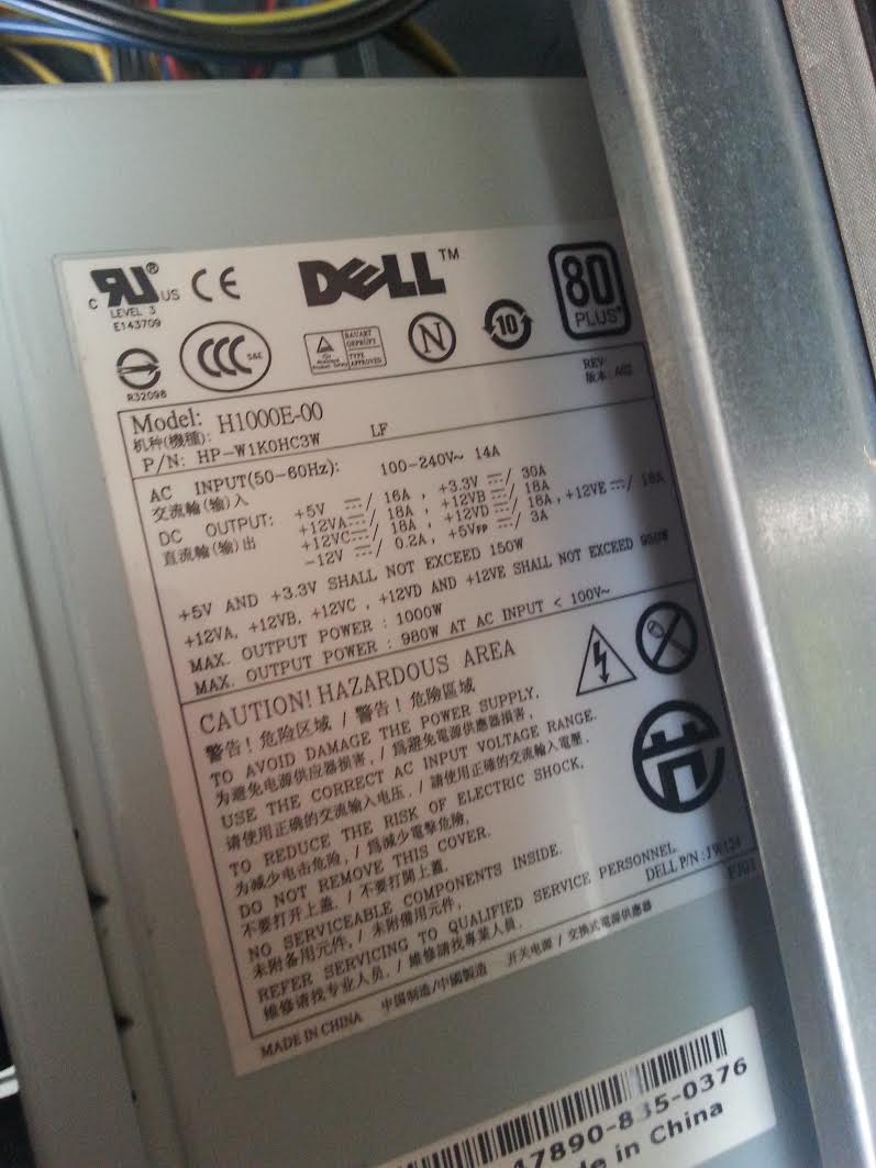

Segítséget szeretnék kérni.
Újabban a gépem rendetlenkedik.
Elég gyakran, néhány másodpercre kikapcsol a monitor, majd visszakapcsol, s kiír valami olyan üzenetet, hogy a képernyőillesztő nem válaszolt, majd helyreállt. Néha percenként eljátssza ezt, van, hogy ritkábban. Aztán valamikor teljesen befagy a gép, s csak kikapcsolni lehet, nem reagál semmire.
Máskor meg órákig, napokig használom gond nélkül.A táp hibája lehet a jelenség, vagy inkább videokártya, esetleg memóriamodul probléma?
VGA: PALIT NE5X770010G2 GTX770 4GB GDDR5 Jetstream PCIE
Táp: DELL H1000E-00Előre is köszönöm a válaszokat.
