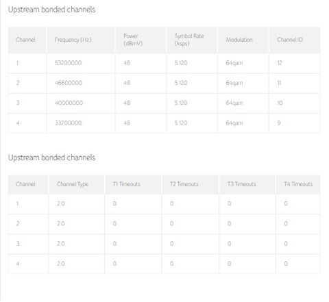

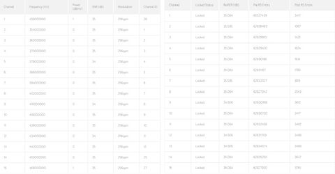

kabelmania27
Motion_Blur #76442 üzenetére
Nézd meg milyen osztóval van elosztva a koax és van-e bekötve Fam/Attenuator feliratú csillapító. -
4Grider
Megnézed a CB-n a jelszinteket, és ha az okozza a problémát, akkor bejelentéskor ezt jelzed az ügyfélszolgálatosnak. Az pedig ránéz, látja, hogy tényleg, és nem fog értetlenkedni, hanem küldi a szerelőt...

Csabusman18 #76423 üzenetére
Ha bemásolod a modem értékeket meg tudjuk írni, hogy milyen a bejövő jelerősség.
Tévén milyen a jelerősség/minőség? -
