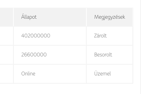

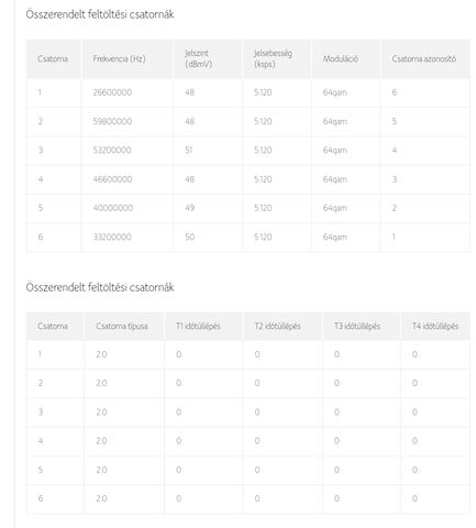

Egyébként valóban létezik belőle több HW revízió, de semmi lényegi különbség nincsen köztük.
imref
Szervusztok!
Mitől függ a "Összerendelt feltöltési csatornák" száma?
Eddig egy TC7200-as szolgált, most egy CB kaptam. -

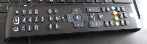

bazsimano
anyaaaam...ez nagyon gaz...meg a masik lakasban ott meg a nagyobb boxunk volt...az rendben volt...es most hogy atvaltottunk erre a kissebb boxra...na ez valami ocsmany lassu...ez a downsizing lenyege...kicsi es szar
masik iranyito alatt milyenre kell gondolni? hol erdemes venni?
