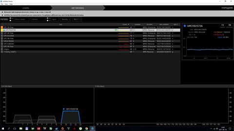

hát akkor mondjuk kezdhetnéd azzal, hogy megnézed, hogy milyen csatornán vagy Te, és milyenen a szomszédaid, nem akadnak-e össze a szomszédos hálózatok. Az InSSiDer nevű progi nagyszerűen alkalmas erre, hogy megnézd / beállítsd / optimalizáld.
Nekem a régi panel-lakásomban 40-45 MBit/s fölé sose sikerült menni, és volt idő, amikor egyik napról a másikra teljesen használhatatlan lett a dolog, mert a szomszéd ráállt az én csatornámra. Igaz, ott mindig láttam vagy 30 wifi jelét a lakásban.

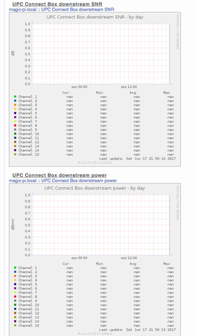

Watercolour
Kicsit igénytelenül van összedobálva, ezért nem nagyon publikálnám egyelőre. Elképzelhető, hogy kicsit csiszolok rajta és megosztom.
Nem tartom kizártnak, hogy a windows alatt is menni fog, én linuxon futtatom.
Mivel az SNMP le van tiltva a routeren, alapvetően a webes felület által használt APIt bökdösi, ami XML-ben adja vissza azokat az adatokat, amiből a táblázatokat rajzolja a webes felület.
Mivel elképesztően nyakatekert igénytelen módon azonosítja a bejelentkezett felhasználót, ezért saját megoldás írása helyett gugliztam kicsit, és találtam egy projektet, amit fel tudtam alapul használni:
https://github.com/ties/compal_CH7465LG_py -
Watercolour #59318 üzenetére
Publikálod a plugin-t? Esetleg pár mondattal hogyan kell beállítani. A Windows-os verzióval is megy?

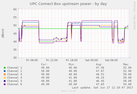

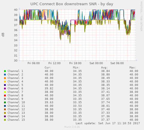

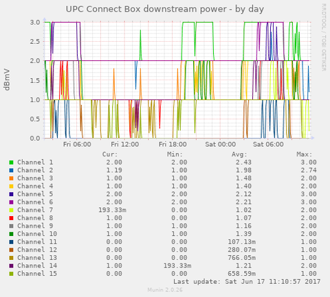

Watercolour
kabelmania27 #59088 üzenetére
Lassan 2 hét telt el. Semmiről nem tájékoztattak, ezért 2 napja felhívtam őket, most sikerült emberi időn belül ügyintézőhöz kerülni.
Elmondta, hogy "valami hibajavítás történt", de szerinte ezzel még majd dolgozni fognak, ami nagyszerű, mert bár mintha ritkább lenne a hiba, de továbbra is véletlenszerűen szakad, továbbá megnyugtatott, hogy amint a hiba elhárításra került, meg fogják állapítani a kötbért.
Roppant gáláns.Addig is írtam egy munin plugint, ami rajzolgat nekem szép grafikonokat a modemből jövő adatokból.
Feltételezem, az 50 fölé felugráló upstream power továbbra sem túl egészséges, úgy vettem észre, hogy akkor történnek a szakadások.
