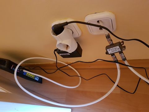

Modem értékek rendben vannak, nézd meg nem lazultak-e ki az F csatlakozók. Kapcsold ki az energiatakarékos wmm-et.
st6969: Üdv! Apa anya csatlakozó nem biztosít stabil kapcsolatot, kábelnetnél F toldóval érdemes a koaxot toldani, létezik gyors F csatlakozó amit nem kell tekerni. -
st6969
Üdv, elnézést, nem tartozik szorosan a topichoz, de hirtelen jobbat nem találtam. Az internet a tető felől koax kábelen jön, és megy bele a router/modembe, ilyen csatlakozóval:
Mivel a modem egy polc aljára van szerelve, ha bontani akarom a kábelt, akkor a modemet le kell szerelni, kábel végén a hollandert kitekerni (kézzel nem is olyan könnyű), stb... Mostanában a rengeteg villámlás miatt gyakran szoktam a kábelt oldani.
Szeretnék egy egyszerűbb módszert erre: mondjuk valahol a modemtől 20cm-re elvágnám a kábelt, és tennék rá egy-egy "apa-anya" csatlakozót. Ne kelljen tekerni, csak egyszerűen összedugni, szükség esetén meg széthúzni (mint pl. egy RCA-t).
Tudnátok javasolni erre egy megoldást (legjobb lenne egy link, hogy milyen csatlakozót keressek, akár ebay-ről).
Köszönöm -

Segitsegeteket szeretnem kerni:
Adott egy 5x nm teglalakas (2. em), ahova 14-ben kotottek be a netet. Csak net elofizu van. A haloszobaba van a fali dugalj, illetve a modem is (Ubee EVW3226).
A netet csak WiFi-rol hasznaljuk. Tekintve a gyatra modem elhelyezst, kabeles hasznalatra esely sincs, mert a haloban nincs gep. A gond pedig ehhez kapcsolodik.
Ha az erkely ajtot a haloban kinyitom, a net megszakad, mindent ledob a halozatrol. Mivel a masik szobaban gyenge a terero, lett egy jelerosito is (TP-link WA-850RE), ami kifogastalanul mukodik is. De ha takaritas folyik, vagy az ablakokat kinyitjuk, a UPC modem mindent ledob, megszakad a kapcsolat. Vagy visszakapcsolodik es lagos lesz, vagy vissza se kapcsolodik, amig be nem csukjuk az ajtot.Az ugyfelszolgalat azt mondja, ok ebben nem tudnak segiteni, mert WiFi-re nem vallalnak garanciat. A modemet csak penzert cserelik. A bekotest garantaljak csak, max a modemet rakjak arrebb (ami gondolom az esztetika minden alapelvet sutba dobva csak azt jelenti, hogy a kabelt a foldon kihuzzak az eloszobaba).
Mit lehetne tenni? Arnyekolasi gondra gyanakszom... Illetve jo lenne, ha a halobol mondjuk a munkaszobaba kotnek at a fali kapcsolatot is.
