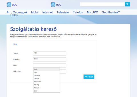

adoks
Intruder2k5 #49577 üzenetére
Köszönöm a gyors választ, csak egy nemrég vácra költözött ismerős kérdezte, de nem tudom, hogy melyik utcában lakik, továbbítom neki.
Jelek szerint az Amúr, Déli, Derecske, Galcsek, Horgásztói, Keszeg, Kossuth, Süllő utcákban érhető el, tehát főként külterületen. Bár igazából nem értem én sem, hogy ha bekerült a Galcsek és a Kossuth utcába, akkor a belváros többi részén miért nem érhető el, és miért nem fejlesztettek tovább. Azért ott lenne piaca szerintem.
adoks
Valaki tudja esetleg, hogy Vácon melyik az a néhány utca ahol van UPC kábel?
