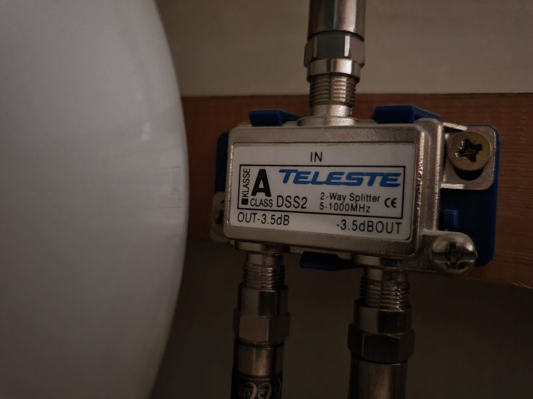

AndrewTdi
Adott egy 4 emeletes társasház lakása. kintről jön be egy koax ami ketté van ágaztatva egy [ilyen] elosztóval. tulajdonképpen ennek csak az egyik ága van használva, a másik csakúgy simán van, de nincs a kábel végén semmi. Szoval az elosztóbal egy kábel megy a nappaliba, ahol a tévé előtt egy [ilyen] elosztóba megy bele, innen egy a tévébe, egy a fehér connect boxba megy bele. Ez így rendben van szerintetek? -

Köszönöm a válaszokat! Hát ennek nem örülök. Plusz egy kábel a szobába. Mindegy nem világrengető probléma végülis.
