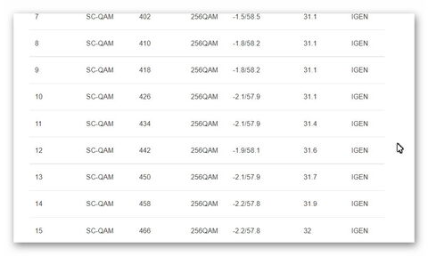

100% minőség és 92% erősség teljesen jó, előfordul, hogy van freki, amely gyengébben jön, ha rendben van a bejövő jelerősség magasabb csillapítású kimenetben is jó vételnek kell lennie, mert ennél az osztónál a modemet kell az alacsonyabb csillapítású kimenetbe kötni, hogy rendben legyenek a modemértékek.
Modemértékeket 192.168.100.1 címen tudod megnézni, jelszó a modem aljára van írva, amennyiben betudsz lépni haladó beállítások, majd hálózat állapota menüpont után a letöltési és feltöltési füleken találhatóak az értékek. -

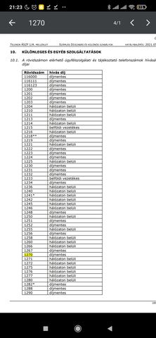

Akkor is ingyenes marad, amikor átkapcsolnak a "7"-es ponttal a "UPC ügyfelek" ügyintézéséhez?
Azért kérdezem, mert az korábbi több ilyen beszélgetés alapján (amikor nem tárcsáztam rögtön "7"-est) elmondta az ügyintéző, hogy nem tud segíteni, ők a Vodafone szolgáltatásaival foglalkoznak. "Kapcsolja a UPC ügyfélszolgálatot"...
(A helyi plázás Voda ügyfélszolgálaton, a helyi UPC iroda bezárását követően médiabox-szal kapcsolatos ügyintézésnél - le akarta adni - elhajtották az ügyfelet, mondván "Be vannak táblázva a mobil szolgáltatásokkal kapcsolatos ügyintézésekkel, ezért UPC előfizetéssel nem tudnak foglalkozni.")
Nekem nagyon úgy tűnik, hogy minden szempontból amolyan "szükséges rosszként" kezelik a UPC-től "megörökölt" előfizetőket.
Szóval biztosak vagytok abban, hogy az a bizonyos "7"-es nem kapcsol át a megörökölt, UPC ügyfélszolgálati vonalra? Mert az viszont (sajnos) soha nem volt ingyenes!
Csak és kizárólag UPC vezetékes telefonról hívva volt ingyenes. (Ami segített, ha "csak" a tévé adás volt rossz. Ha a teljes szolgáltatás megszűnt, akkor nem sokra ment azzal sem az ember.)
