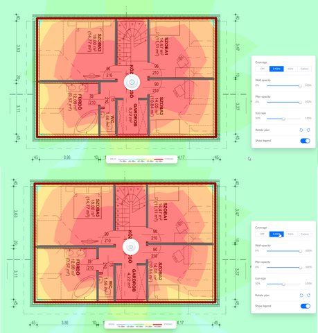

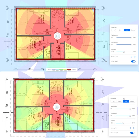

Tessék, ajtók becsukva...
U6-Lite: 2.4GHz 5GHz
U6-Pro: 2.4GHz 5GHz#9660 Steady74
Igazán nincs mit, kb 2 perc összedobni egy ilyet, ha megvan az alaprajz és a méretek.
Ezek ugye csak körülbelüli értékek, nyilván a helyszínen derül ki pontosan, de közelítésnek megfelelnek. Elsősorban a két AP közti különbséget próbáltam szemléltetni. -

Egy ilyen AP alsó hangon 30-50 egyidejű kapcsolat kiszolgálására van méretezve. Egy hasonló videofolyam nagyon max. 10 MBit lehet folyamatosan.
Ha van torrent vagy más típusú letöltés, annak azért érdemes valami limitet szabni, illetve a QoS-szel is eljátszanék adott esetben, de ettől még nem kell több AP. -

A mennyezet vastagsága nem sokat számít mert alatta lesz az AP gondolom. A falak anyaga és vastagsága annál inkább fontos lenne szóval azokat meg esetleg egy alaprajz félét ha dobsz (pl hogy mi a maradék 20nm) akkor lehet becsülni.
Elsőre amúgy 1 vagy két U6 Pro-t mondanék. Esetleg egy U6 LR-t -
