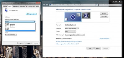

Összekötés után van is kép a TV-n , viszont undorító a minősége..
Alapból kisebb volt a kép mint a kijelző, ezt orvosolni tudtam a Catalyst beállításai között a méretezésnél.
De még így is a betűk vagy bármilyen szöveg össze van mosódva, csúnya.
A színek pedig egyáltalán nem valósághűek, néha túl sok a zöld, túl erősek a fények...A betűk formája/minősége úgy javult valamit ,ha a képernyő-frissítést 24 Hz -re állítottam, így viszont lassú minden, a filmeknél feltűnően lemarad a kép a hangtól...
Másik kártyával ugyan ez a helyzet ,úgyhogy a TV a ludas /vagy csak valamit nem veszek észre/
Ami még érdekes ,hogy D-SUB kábellel a max. felbontása a TV-nek : 1366x768
A HDMI kábellel pedig azonnal feldobja 1920x1080-ra.Egyszerűbb lenne vennem egy HDMI -> D-SUB átalakítót vagy esetleg valami más alternatívát?

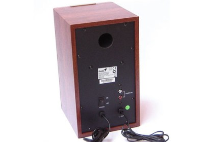

Egy Orion LCD PI 32B típusú TV-re szeretném kötni a régi PC-mhez vásárolt Genius SP-HF 1255A típusú hangfalamat. Így néz ki a hangfal hátulja:
A TV hátulján a csatolók így néznek ki, az M jelű audio kimenetet szeretném használni.
Így a TV-t és a hangfalat egy ilyen RCA audio kábellel kötném össze:
A kérdésem, működni fog-e így a dolog, vagy más megoldás kell?

Át kell-e állítani a Control Centerben a felbontást, ha a TV-n szeretném néznia a PC-ről DVD filmet?
Úgy érted, hogy ráküldheted-e a TV-re az 1920x1080-at? Ez jó kérdés.Most hirtelen kipróbáltam a monitoromon ami szintén 1024x768-on megy. Bírja az 1920x1080-at, igaz 60 Hz-en.

Egy kérdésem lenne. LG 2211-es monitoromat 1920x1080-as felbontásba hajtja meg a alapból a HD6850 kártya. A Samsung LCD TV pedig 1024x768-as felbontást tud. Át kell-e állítani a Control Centerben a felbontást, ha a TV-n szeretném néznia a PC-ről DVD filmet? A kábelezés megoldott, csak eddig nem mertem összekötni.
joecontra
Értem. A VGA-SCART összekötés is szóba jöhet.
A TV-den van SCART, a gépeden van VGA, elvileg mehet. PowerStrip-pel bele tudsz nézni?
Egy ilyen screenshot jó lenne. Akkor meg tudnám biztosra mondani, hogy a kártyád konfigurálható-e ebből a célból.
Meg egy ilyen is, hogy be tudod-e pipálni a "váltottsoros" módot.
