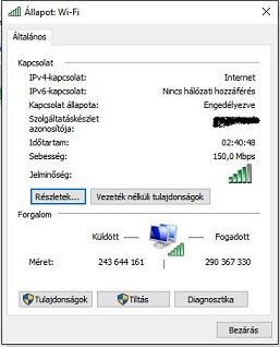

Értem. A WifiInfoView szerint a routerem Channel Width értéke 40Mhz és a max. sebessége 300Mbps. Szóval a kliensemmel lehet valami gond. Toshiba L50-B laptop és gigabites a LAN kártyája (Intel(R) Dual Band Wireless-AC 3160). Win10 alatt hol lehet áttenni 20-ról 40 Mhz a sávszélességet? Köszi!
Headless
Anubis_9 #61796 üzenetére
1. opció
Azért mert a kliensed 150mbps-es. A mindkét oldalnak (router/kliens) támogatnia kell, akkor fogod elérni azt a sebességet.2. opció
20MHz-es sávszélességet használsz, mind a routerben, mind a kliensen 40 Mz-re kell állítanod, akkor lesz a linksebességed 300mbps.Pontos típusának nézz utána a kliensedben.
Anubis_9
Ezen megakadt a szemem: vajon miért azt írja a Win10, hogy 150Mbps-os a kapcsolatom, amikor 300-as a 1043ND-s routerem?
Aida64 szerint is 150 a kapcsolat sebessége.
Köszi!

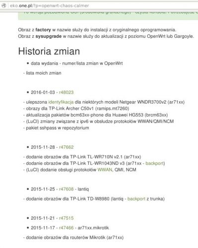

Frissítettek a lengyelek r48023-ra..

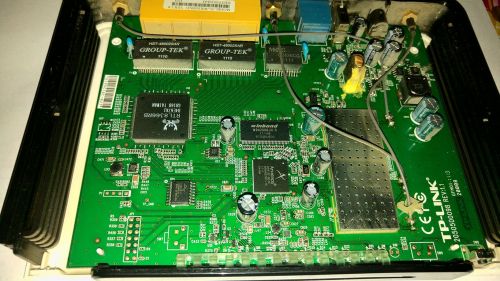

joekajoeka
Mivel szombat este van es kondim nincs ezert lementettem a konfig file-ot az 1.1.7-hez, es gyorsan feltettem a gyarit. Csakhogy biztos legyek, hogy hetfon menjek-e el kondikat vasarolni.
Termeszetesen kicserelem a kondikat ha latom, hogy a gyarival is lassul be a Wi-Fi, irok hetfon, hogy mik a fejlemenyek.
Inkabb cserelem ki az osszes kondit minthogy a gyarit keljen hasznalljam csak biztos akarok lenne a dologba.
Koszonom mindenkinek a segitseget. -

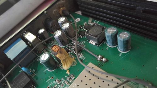

Egy 5éve folyamatosan működő cuccnál látatlanban az első az elkók cseréje kb. (Jó, esr mérővel megmérni...) Szerintem, előbb mint utóbb gond lesz velük.

joekajoeka
Szinte biztos hogy nem valami az 1.1.7 vargalex firmware-el van?
Gondolkozom hogy tegyem vissza a gyarit es nezzem meg ugy mit csinall, de egy csomo minden be van mar allitva hasznalom az usb ftp-et nincs kedvem ujra konfigurallni.
Kb 5 eve mukodik megallas nelkul. -

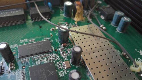

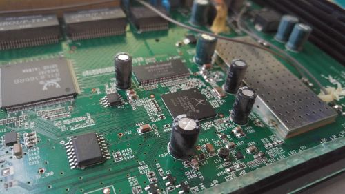

joekajoeka #61766 üzenetére
Ha biztosra akarsz menni akkor mindet, azok a zöldek azok Capxonok?
3-4-5 év 24 órás működés után szinte garantált, hogy cserélni kell őket!
Ha visszaolvasol akkor láthatod, hogy nem feltétlenül kell púposnak lennie, hogy rossz legyen!
Naná, hogy itt is a jó melegedős tekercs mellé van rakva a kondi!

Gézengúz
joekajoeka #61764 üzenetére
Ahogy írta itt valahol egy kolléga, "a szoftver nem romlik meg"
joekajoeka
Hoppa akkor ez HW hibba lessz?
huha eleg baj, gondoltam lecserelem mas firmware-re es megoldodik de akkor inkabb nyissam ki a routert. -
Gézengúz
joekajoeka #61761 üzenetére
Valószínűleg a kondik krepálnak be szépen lassan a routeren, pánikra semmi ok, olvass vissza a témában...
joekajoeka
Van nekem egy WR1043ND V1.8 as routerem vargalex 1.1.7 firmware van rajta.
Az a bajom hogy egy ido utan gyanusan belassul de CSAK a WI-FI.
Az 1.1.7 rajtan van kb 2 eve es azota sem nyultam hozza, csak most vettem eszre amiota egy LG G4-et hasznallok hogy valami nem stimmel idonkent nagyon belassul 40Mbit/ sec lemegy egesszen 1-2 MBit/sec-re.
Nem tudom miota csinalhassa mert nemreg van meg ez a telefon azelott egy sokkal lassubb telefont hasznalltam ott is lassult de en arra fogtam, hogy gyenge a telefon.
Na csak ugy jon helyre ha ujra inditom a routert, es akkor kb 4-5 orat jol megy es megint kezd belassulni, ellenoriztem laptop-al is ugyan az helyzet lassul a wi-fi, a kabelon megy rendesen.
Ez mitol lehet? -

Headless

V@ns
Kaptam egy TL-WR1043ND v1.4-es routert, de nem tudok életet lehelni bele.
Az előző gazdája ezen tutorial alapján próbálta megberhelni, aztán most hozzám került, de azon kívül, hogy az a led villog rajta amelyikbe LAN kábelt dugok nem történik semmi. Nem tudok közvetlenül rácsatlakozni sem, és hiába lenne "csak" annyi, hogy ráteszem a gyári firmware-t, nem tudok vele dűlőre jutni.
Nem tudtok valami nagyon-nagyon szájbarágós how to-t adni nekem? Megkockáztatom hogy én csinálok rosszul valamit, nem is a kütyü a hibás.Előre is köszönöm a segítséget!
További szép estét!P.
furumc
furumc #61701 üzenetére
Megpróbáltam ubuntu-n is a dolgot, amit itt láttam :
http://prohardver.hu/tema/tp_link_router_ujraelesztese/hsz_1-1.html
Nekem az v1.7 van, de ezen is tudtam alkalmazni, forrasztás nélkül, tehát visszahoztam az eszközt a halálból!
Valószínűsítem, hogy centos-on azért nem akart működni a dolog, mivel a port zárva volt.
Köszönöm a segítséget! -
