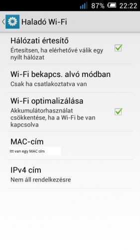

SirKero
Bl@tty #62893 üzenetére
Úgy néz ki meg van a hiba. Ha leszedem a routerhez csatlakozáshoz szükséges jelszót azonnal felcsatlakozik a telefon. Viszont azt nem értem,hogy ha tiltott karakter lenne a jelszóban akkor a másik két ugyan olyan telefon miért tud felcsatlakozni minden gond nélkül illetve ez a készülék is ment ezzel a jelszóval a gyári beállítások visszaállítása előttig.
Ugyan úgy azonosítási problémát ír
Bl@tty
SirKero #62890 üzenetére
Én még megpróbálnám esetleg a telefonban a WiFi kapcsolatok alatt az adott hálózatot "elfelejtetni" és újracsatlakozni, ha még nem próbáltad.
Volt már ilyesmi bajom más telefonnal és ott megoldotta. Ha jól emlékszem más lett a biztonsági beállítás a router wifi beállításainál (WEP -> WPA2-PSK) és a telefon ezt nem állította magától... -

SirKero
vargalex #62883 üzenetére
Nem volt semmi mókolás minden gyári rajtuk. Most addig eljutottam,hogy itt benn a cégnél ( mivel itt megy a wifire mint a szél ) lefrissítettem a firmware verziót 4.2.2 -ről 4.4.2 -re kíváncsi leszek hátha ez segített rajta.
A mac címek a routerben a kliensek között vannak ott nézzem? -

SirKero
Intruder2k5 #62878 üzenetére
Rendben
A telefonnal szerintem nincs gond mivel más routerre azonnal csatlakozik. Ezért gondoltam,hogy az én routerem beállításaiban kell a hibát keresni. Sajnos csak mezei felhasználó vagyok nem értek annyira hozzá. -
SirKero
Intruder2k5 #62876 üzenetére
Szia.
Köszönöm megnézem
de:
1. Nem tartalmaz
2. Nem tartalmaz ( nagybetű, kötőjel, alsó aláhúzás,szám van benne ) és ez a másik két ugyan ilyen típusú telefont nem zavarja.
3. Ezt megnézem otthon ( most melóban vagyok)
SirKero #62873 üzenetére
Első körben...
1. A hálózatnév (SSID) ne tartalmazzon szóközt, ékezetes karaktert, különleges karaktert.
2. A jelszó (PSK) ne tartalmazzon szóközt, ékezetes karaktert, különleges karaktert.
3. A WiFi csatorna legyen fix, 1-11 között, a csatorna szélesség legyen 20MHz. -
SirKero
Üdv.
Lehet,hogy nem ide való a dolog de kínomban már nem tudok máshová fordulni ( a telefon saját topikjában sem tudtak segíteni az újra indítás nem segített )Telefon készülék gyári beállítások visszaállítása után nem csatlakozik az otthoni WIFI-re ( TP-Link WR1043ND ) Még két ugyan ilyen telefon van a családban mind kettőn volt vissza állítás de minden gond nélkül csatlakoznak. Laptopok smart tv-k telefonok működnek róla tökéletesen. A telefonnal beállítási gond nem lehet gondolom mert a munkahelyemen és egy ismerősömnél is azonnal ment fel a wifi-re.
A telefon látja a routert csatlakozni is akar csak a hitelesítés után azonosítási hibát ír ki.Esetleg tudna valaki segíteni,hogy mit nézzek meg a router beállításai között amitől nem tud a telefon kapcsolódni?

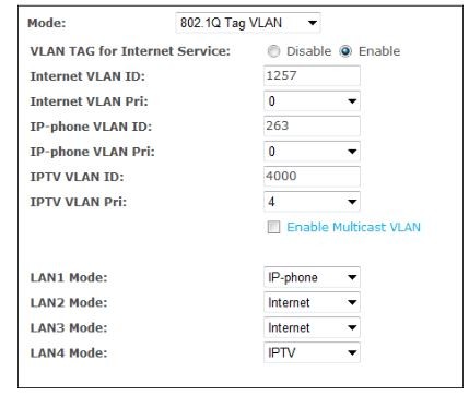

rdavid89 #62819 üzenetére
Ugy nezem megint egy uj tudasbeli kulonbség miatt kapott uj reviziot. Ezek hulyek.WAN VLAN tagging és uj felület design.
Keresek firmware-t meg PCB képet, hardver valszeg ugyanaz....mod: meg is van, via FCC.
QCA8337N+25Q128FVSG+A3R12E40CBF-8E triumvirátus van benne, azaz ugyanaz a proci de 16MB ROM és 64MB RAM társaságában.... egyik szemem sír a másik pedig nevet mert nem fog menni a crossflash de legalabb vérfrissités volt.

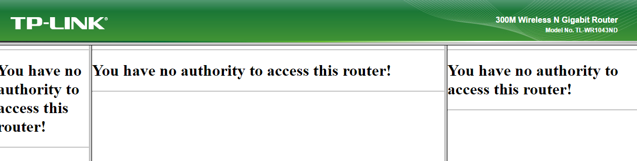

misimagaki
vargalex #62820 üzenetére
A fórumban az összes tippet végig csináltam. Kivéve a firmware frissítést.
Nekem 14613 van, a honlapon meg már 15910 a legfrissebb.
De most abba nem kezdek bele, mert van egyéb gázos pc ügyem, ami mellé nem hiányzik még egy router konfigurálás is, ha esetleg történik valami nem várt esemény.. -
vargalex
misimagaki #62818 üzenetére
Ezt találtam még. Esetleg megpróbálod még, amit (elvileg) megoldásként (a firmware frissítésen túl) írnak: ne DDNS névvel, hanem IP-vel próbáld elérni a webes felületet.

misimagaki
vargalex #62813 üzenetére
Megpróbáltam, sajnos nem segített.
A belépési oldal betöltődik, majd amikor beírom a jelszót utána kapom a hibaüzeneteket.
Megpróbáltam fixen beállított ip címmel - what is my ip. com-ról lekértem a mobilnetem címét.Úgy sem ment.Egy biztos, ebben az esetben nagyon jól működik az a része, hogy csak arról az ip-ről enged be, egyébként a jelszó kérő ablak sem ugrik fel. De a belépés ugyanúgy sikertelen, ha a megadott ip-ről megyek akkor is.

vargalex
misimagaki #62812 üzenetére
Szerintem csak a böngésző cache-t kell üríteni. A régi adatokkal (URL-ekkel) próbálkozik a böngésző, mivel számára ez ugyan az a host.
misimagaki
misimagaki #62811 üzenetére
Azt elfelejtettem, hogy a Remote Management IP Address-t átállítottam 255.255.255.255 -re
A Web Mangement Port-t is 9595-re, de eddig ezzel ment a 741ND. -
