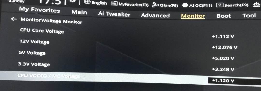

Üdv a topik lakóknak, mini-itx topikból érkeztem, Long shot de hátha:
Eddig a háziserver egy Inter-tech 200W nas pico-psu + led traforól üzemelt.
A server: Asus H310m, i3-8100, 2x4GB ram, igpu, M.2 rendszer NVME, meg pár SSD-HDD. 30-80W közötti terhelés.Szereztem egy 250W HDplex HIfi DC-DC, meg 230W Hp laptop ACDC kombót egyéb projekt miatt, de leakartam ellenőrizni így beszereltem a fenti szerverbe.
Elsőre tettszik hogy csendes, a fenti LED trafó coil whineol...dulván.
Aztán feltűnt hogy a BIOS szerint (és HWinfo szerint) is a 3.3V ágon 3.648V értéket mér, ami kívül esik a hivatalos tűrésmezőn.
Szétszedtem, visszaraktam az Inter-tech teljes összeállítást (mert az 12V tehát nem köthetem a 19.5 V ACDC téglára, kell a saját LED trafója), arról járatva 3,408V-ot kapok, ami határok között van.Mit tehet így tönkre ha egyáltalán tönkre tesz valamit a HDplex a 3.3V ág "magasabb fesz" értéke?
Hogyan tudnám ellenőrizni hogy lesz-e ebből bajom-esetleg javítani?
Lehet hogy nem jól érintkezett a 24 tűs kábel?
Még lehet megnézem majd hogy a rövidebb 24 tűs esetén is ilyet produkál-e(ugye két hosszat is adnak ami jófej HDplextől), csak 2 szétszedés este elég volt. -

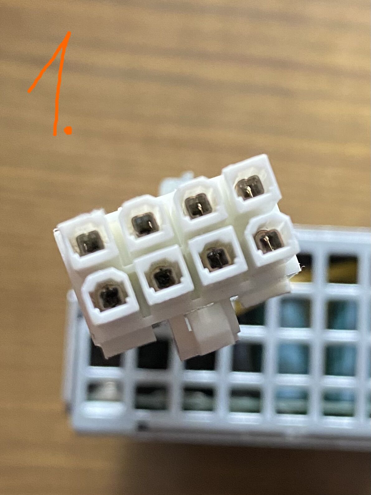

Ez egy Dell gép, jól sejtem? A tápja 2. csatija nem oda van szerintem bedugva az alaplapon, ahova jelzed, mert az egy 6-os aljzat, és a mellette levő felirat szerint a sata/molex csatlakozók kábelének másik vége jön ide. "Rendes" atx tápot átalakítóval tudsz szerintem használni, a gép típusának megfelelő típust kell keress a neten (ebay, aliexpress, stb).

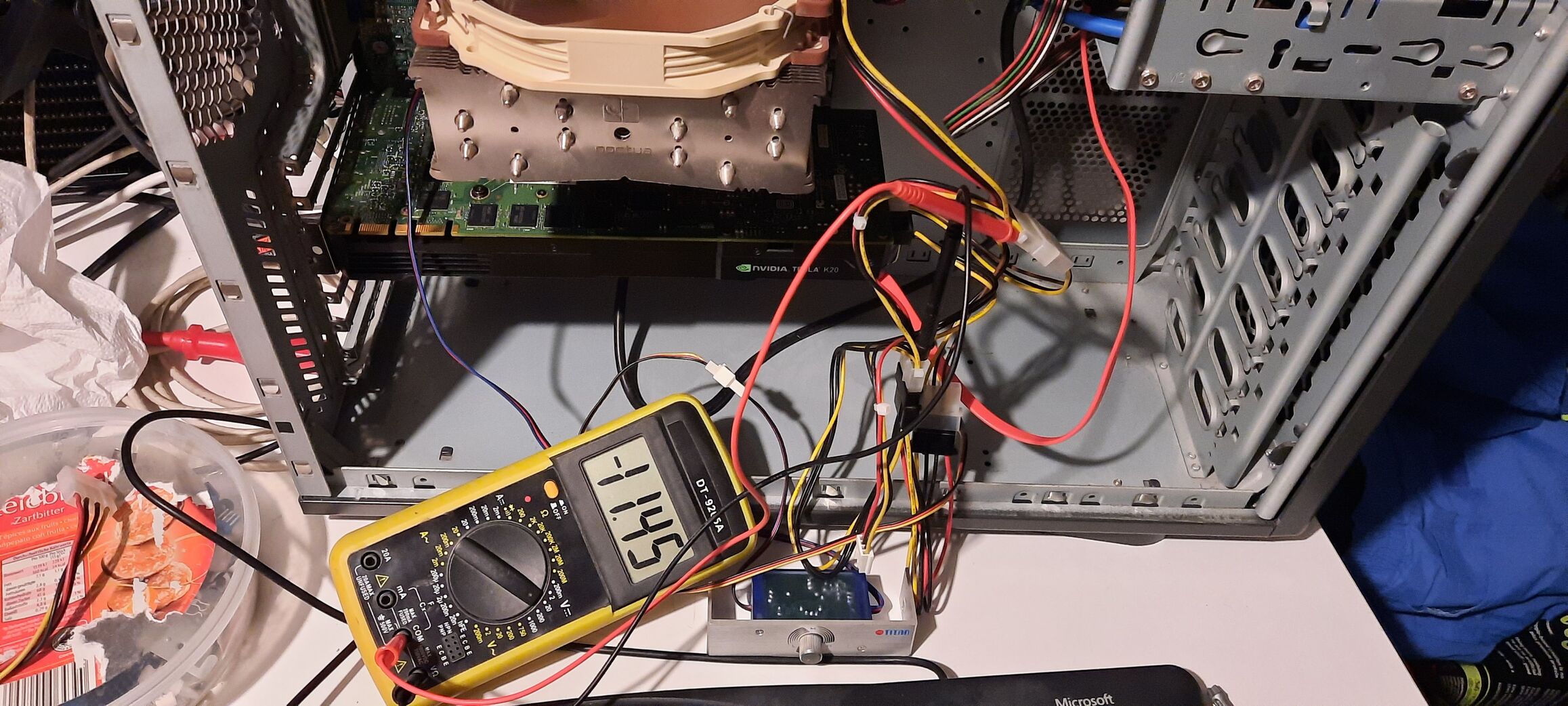

Hát ennek semmi értelme nem volt, azt hittem nem bírja el.
Nem tudom leterheli hogy a maxot hozza. Tesla K20c (GTX Titan gen1)
Videókártya beáll 150w körül, a proci meg 100w alá.
Prime95 (small)+aida gpu teszt.
Játékok még ennyire sem izzasztják meg.
Érdekes de nem is melegednek a kábelek, de nem is lenne miért.
Elég érdekes de a táp sem hangosodott fel, bár csak 250w-ra volt terhelve az még nem is a maxiumuma.
Bár mit is vártam...robbanást? Kell keresnem nagyobb gépet, 10gen 8 mag, 48gb ram, és Titan-hoz elég a 350w-os FSP táp.
Egy szál molex megy a videókártyához az is elég neki (2x6pin lesz belőle) mert hiába max 200w ha abból 75w a pcieből megy az az egy szál meg 100-200w között simán megy.
4pin-8pin ATX power csatik is megfelelnek.
Ide valami erősebb kell hogy izzadjon a táp. -
350w-os FSP táp vajon mennyinél kapcsol le?
140w-os xeon proci (nem tom mennyi a turbo tdp, 150w talán), 250w-os Tesla bár majd inkább Titanx-et rakok bele azt könnyebb tesztelni. 48gb ram.
Még csak települ. Egyúttal 12v ág teszt azaz egy szálon lesz a videókari. Értsd szó szerint egy molex ágán.
A videókari felé induló ágat majd lemérem amperre, bár hwinfo is kiírja. Tesláért nem kár ha megsülne de a többit sajnálnám. Gondolom van ezekben túlterhelés ellen valami.
Update, prime95 megy hibátlanul de csak 85w-ot ír a procira, keresek más progit.
Tippre amúgy 200w felett melegedni fog a 12v-os szál ami a videókari fele megy. Tegyék meg tétjeiket -

Pörzsimester
Tails111: Nem dughatod, Nem egyforma a pinek kiosztása
májkimiki: Rosszul gondolod, a biztosíték az egész tápot védi. Ha elindul, akkor ott valami más durrant, lehet a vga-n szűrőkondi. Szét kell dobni a gépet, és letesztelni minden komponenst külön-külön.
