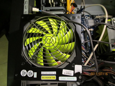

Hello!
Van egy 500W-os FSP Blue Storm II tápegységem és ventilátor cserére szorul már szegény.
Eredeti gyári ventilátora: 120x120x25 Yate Loon D12SH-12.
1. Ha ugyan ilyenre cserélném, de nem tudom honnan lehetne ezt beszerezni esetleg drága.
2. Néztem egy Noctua NF-P12-es 92,3 m³/h ventit [Ipon]. Ezt esetleg úgy tenném be, hogy a csatit az alaplapra kötném és fix rpm-en forgatnám. Vagy ezt be lehet-e kötni a tápba mivel 3 vezetékes szóval csak a pirosat és a feketét. A táp tudja majd magának szabályozni, hogy mennyire pörögjön a sárga vezeték nélkül is?
3. Ha hülyeség az egész amit írtam, akkor ajánlatok egy ventit ami jó és csendes,majd azt fogom beszerezni.Választ előre is köszönöm!

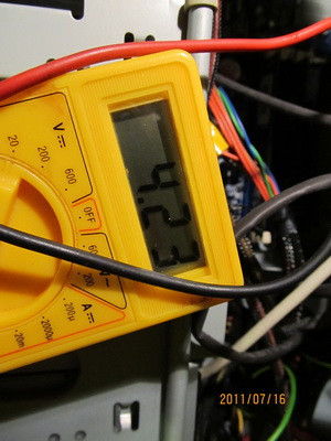

Szia, köszi a választ, a ventilátornak nincs semmi baja, működik.
Van egy Noctua NF-S12B FLX ventilátorom, ami 100.6 m3/óra -->59.21 CFM- re képes.
Ez még kicsivel több is mint a gyári, gondolom megfelelő.
Akkor azt mondod, (teljesen logikusan) hogy ha nagyobb terhelésen lenne a gép, akkor emelné a venti fordulatszámát, így a noctua-ét is.
(Nem vagyok hülye, csak megerősítés kell)Köszi
mr_ricsi
"vagy mit rontottam el?"
Lehet, hogy a ventidet.
A ventiken a sárga a fordulatszámjel vezetéke.
Kiszerelve próbáld ki a ventidet, és ha még működik, akkor szereld vissza a házba, ugyanis a tápodban nincs semmi keresnivalója!Az eredeti tápventi címkéjéről a típusszámot nézd le, aztán googlizd le a műszaki adatait, elsősorban a légszállítását. Csak olyat szabad helyette betenni, amelynél a légszállítás nem tér el +/-10%-nál nagyobb mértékben.
"Fogtam a házventit rákötöttem fekete-piros, ugyanabban a sorrendben, ahogy az eredeti volt és akkor látom, hogy forog ugyan, de lassan, akkor eszméltem fel, hogy ez csak 5V kap."
Jól kötötted be, csak a tápban van hőmérséklet-függő ventiszabályozás, ezért forog kezdetben lassan. -

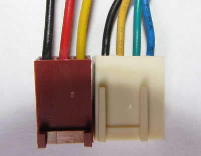

Két kábelt lehet rádugni a tápcsatira fekete-piros.
Írtam máshová is ott azt mondták, hogy nekem a sárga-fekete kombináció kell.
Fekete-piros helyett lett fekete-sárga (fekete ugyan oda piros helyére ment a sárga), de meg sem nyikkant nem forgott semerre.
Lehetséges ez?! vagy mit rontottam el?
Írjon valaki fontos lenne, köszönöm. -

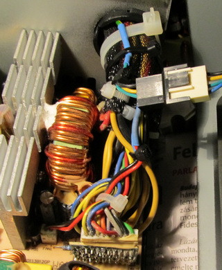

Kicseréltem a ventilátort, bár ne tettem volna
A leírtak szerint fekete->fekete sárga->piros
Lezsúgorcsövetem, patentul nézett ki, ja és az eredeti csatlakozót meghagytam a vezetékeket kötöttem össze. Régi csatlakozó->vezeték->új csatlakozót.Bekapcsolom, nem pörög, csak rángatózik, mint a VGA kártyámon található ventik.Valószínűleg alacsony még a feszültség. Hagyom, hogy betöltsön a Windows hátha felmelegszik tőle a táp, de nem továbbra is csak rángatózás igaz erélyesebben. Lekapcsolom a gépet leválasztom a ventit majd a feszültség mérővel lecsekolom a feszültséget 4,22V.
Nem értem. Visszakötöm a régi ventit, hogy mit csinál vele, de azt már meg sem mozdítja, visszarakom az újat már azt sem, de a feszültség töretlenül 4V körül mozog. Na volt egy jó tápom gondoltam, de ekkor isteni szikra gyúlt fejembe és az új venti csatlakozóját hátul kivezettem, és rádugtam az alaplapra.
Mivel a Zalman tápom minden ellen védett, ha rossz a hűtés max. kikapcsol. De az eddigi tapasztalataim alapján tökéletesen működik így is a feszültségeket jól tartja. -

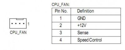

Erdemes ezt az oldalt konyvjelzobe rakni a barkacsolokedvueknek:
Motherboard (CPU) 4 Pin Fan Connector Pinout
Motherboard (CPU) 3 Pin Fan Connector Connector Pinout -

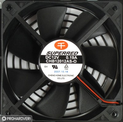

Nos én is beszereztem a Coolink SWIF2-120P ventilátorom, hogy lecseréljem a Zalman 460B-APS tápom ventijét. Az első furcsaság akkor ért amikor az eladó srác rákérdezett, hogy tápba lesz-e, mert ezeket a folyadékcsapágyas ventiket nem lehet fektetve használni
Nos mivel itt többen használjátok (és remélem fekve) megvettem a ventit. Neki is álltam volna a szerelésnek, de a leírtak nekem nem elég meggyőzőek, mely szerint
fekete->fekete, piros->sárga
Már csak azért furcsállottam, mert régebben épp az érzékelő vezetéke volt sárga színű, így nosza belevetettem magam az internet világába. -
