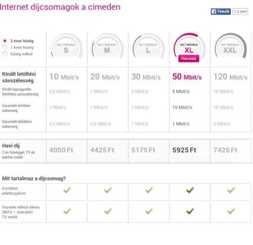

Örömmel olvastam, hogy elérhető az 50-es VDSL.
Eddig nekem 30-as volt, fel is hívtam egyből a T-t, és megerősítették, válthatok 50-esre, hát váltottam is.
És nem tudom, hogy hogy de valami 5050Ft-ot mondott havidíjnak nekem rá, alap telefon csomaggal együtt, eddig 7500 körül fizettem.
Kíváncsian várom mikor kapcsolnak át.
Remélem nem lesz gond! -

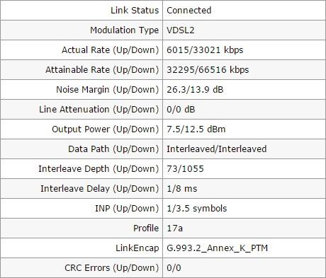

Azon múlik, hogy mennyit bír valójában a vonalad, milyen messze vagy a DSLAM központtól. Nyilván ha 30-as neted van, és a vonal tud 40Mbps-t, akkor arra nem fogsz kapni két HD és egy SD streamet, vagy ha mégis, akkor vissza fogja lassítani a netet rendesen. Persze ha közel vagy a "tűzhöz", és ki lehet hozni 80-100Mbps-t a kapcsolatból, akkor a 30-as net mellé nyugodt szívvel mehet a 2HD.

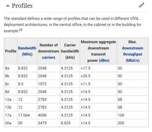

És azt lehet tudni, hogy az 50-es VDSL-hez milyen profilt állítanak be?

Lehet 50 megát rendelni VDSL-en mától.

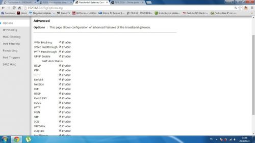

Érdekes, tudtommal sincs köze az UPNPnek a port triggeringhez, de egy NAS esetében az oldotta meg a problémát, hogy UPNP és Triggering az összes portra(vagy DMZ a NASra(ezt nem akartuk, mert más eszköznek is kellenek a portok).
Csak UPNP bekapcsolva nem ment, de amint bekapcsoltuk a Triggeringet is minden portra/típusra, működött a NAS szervere is külső IPről. Ezért javasoltam a Triggeringet. -
Blashe
Intruder2k5 #62529 üzenetére
Átírtam őket 255.255.255.255 -re mind. Kikapcsoltam a WAN Block-ot. UPNP enable.
Most megnézem változott e valami. -

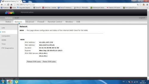

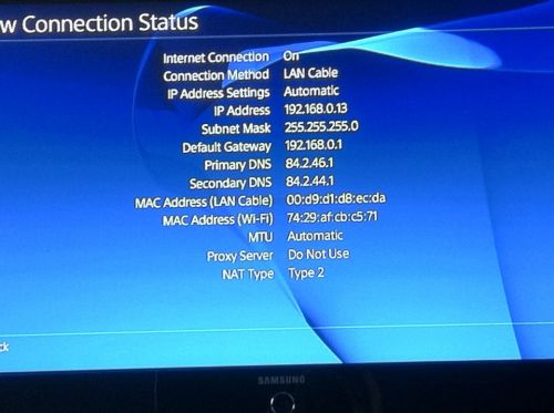

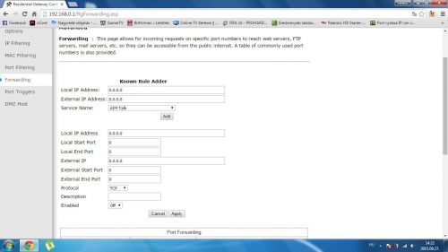

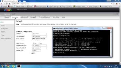

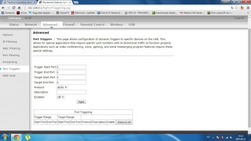

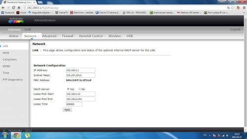

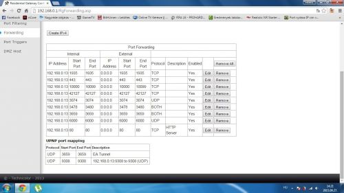

Egy olyan problémám van, hogy van nekem egy "Technicolor 7200" modem routerem amin keresztül jön a 30/5 mb (netmánia L) net. Na már most PS4-et rádugtam erre a TC7200-re és így néz ki a dolog:Ezután játék közben ez történik: [link]
Olvastam neten, hogy ez azért van mert meg kell nyitni bizonyos portokat.
Ezek lennének azok a bizonyos portok: [link]Próbálgattam én őket, de egyáltalán nem sikerült semmi maradandót alkotnom sajnos, ezért szeretnék segítséget kérni tőletek, hogy mit hogyan kéne.
Képekkel megpróbálom illusztrálni a dolgokat:
Gépemen az ipconfig a következőképpen néz ki: (nem tudom mennyire érdekes ez, hiszen PS4-et szeretném buherálni. :
A LAN és a WAN így fest a kezelőfelületben:
Mint mondtam próbálkoztam a portok beállításával is, de nem jártam sikerrel. Íme így néz ki a menüben:
Bekapcsoltam az UPNP-t is , hátha:
Enable UPNP:
Port triggering gondolom nem szükséges számomra.Van 1 kollega itt a fórumon, akinek olyat is mondtak, hogy fix ip-zni kéne a ps4-et. Nem tudom. Valaki segítsen legyen szíves. Előre is köszönöm.
