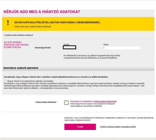

Hozzáértőktől kérdezném:
Ma beléptem a telekom oldalára MT+jelszóval, megadtam a kért biztonsági kérdést és választ. Ezután az oldalon semmilyen előfizetésem nem látható, valami inaktív felhasználó lettem. Ezt gondolom majd orvosolják, viszont egy tabletet akartam megrendelni otthoni előfizetés mellé online kedvezménnyel. Kiválasztottam, ráklikkeltem a megrendelésre, a vásárlási igény bejelentése bejött és a kosár mellett a nevem helyén ott pörög az az izé és percek óta nem történik semmi. Értsd 10-12 perce. Szóval lesz ebből a megrendelésből valami? -

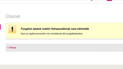

bopeti98
Annak, hogy az online ügyfélszolgálat szerint nincs semmilyen szolgáltatásom, és így inaktív vagyok, lehet valami köze ahhoz hogy még mindig nem kaptam meg a júniusi számlát? ( Távszámlán keresztül fizetem. )

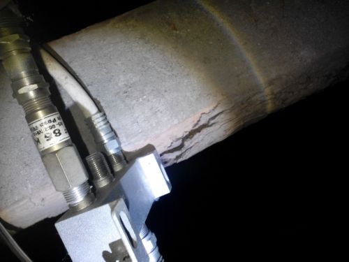

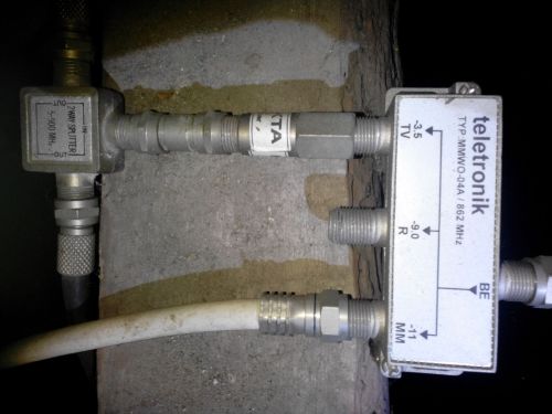

kabelmania27
Okés, köszi, ez egy hpf 85-ös szűrő, tehát csak két jófajta kettes splittert kell venned, a szűrő és az összekötő idom marad, amelyek az első kettes splitter out és a második in közé kerülnek, első osztóba modem másodikba két tévé. A linkelten kívül más típus is jó csak legyen rajta ce és 5-1000Mhz-s felirat.

kabelmania27
A sárga színű kettes splitter nem való ktv-s jelosztásra ezért dobd ki, nem v vegyél két kettes splittert.
Bejövőre első kettes, egyik kimenet modem, másik kimenetre mmwo osztóról átteszed a hpf-et utána a két osztó közötti összekötő idom, majd a másik új kettes és a két tévé.
Nézd meg az mmwo tévés kimenetén lévő szűrőre mi van ráírva.
Azért kérdezem mert ha csillapító akkor rendelned kell hpf-et. -

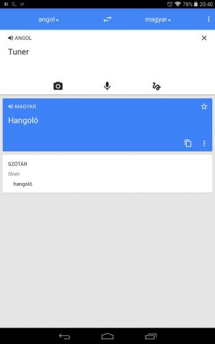

dchard #60228 üzenetére
Ok. Akkor ezen túl tunernek írom, bár sokan életükben nem hallották ezt a szót és fogalmuk sincs hogy mi is az.
Pl DVB-C-t már sok helyen le sem merem írni vagymondani mert visszakérdeznek hogy milyen WC? Ezért próbálok magyarosítani Digitális kábeles/földfelszini adás stb stb... -

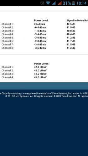

hzx0
Intruder2k5 #60233 üzenetére
Cisco EPC3925. Nincs mögöte másik router. Reset nem volt miota megvan vagy 4-5 éve. Probáltam már kikapcsolt wifivel. A hiba akkor is megvan. Iptv veszem észre és netrádión.
Mivel az osztó nem egy vagyon, így meg lehet próbálni, ha nem is az a rossz, sokat nem vesztettél vele. Ha rossz lenne, akkor azt a jelszinteknek is illene alátámasztani.
- Használsz saját routert?
- Milyen HGW-d van? Próbáltad már reset-elni?
- Kábelen is szakadozik, vagy csak WiFi-n? -

dchard
Kevered a dolgokat:
Az ige a tune (hangolni), a képzett alak a tuner (hangoló, aki hangolja, például régen a TV szerelő), a tuner viszont itt főnév, ami egy eszköz neve (a tuner magyarul is tuner, átvett műszaki szakkifejezés). Ráadásul a tuner az amit behangolsz, nem önmagát hangolja be, azt a fejlett TV-kben az elektronika csinálja vételi szint, frekvencia mérés és alapján.
