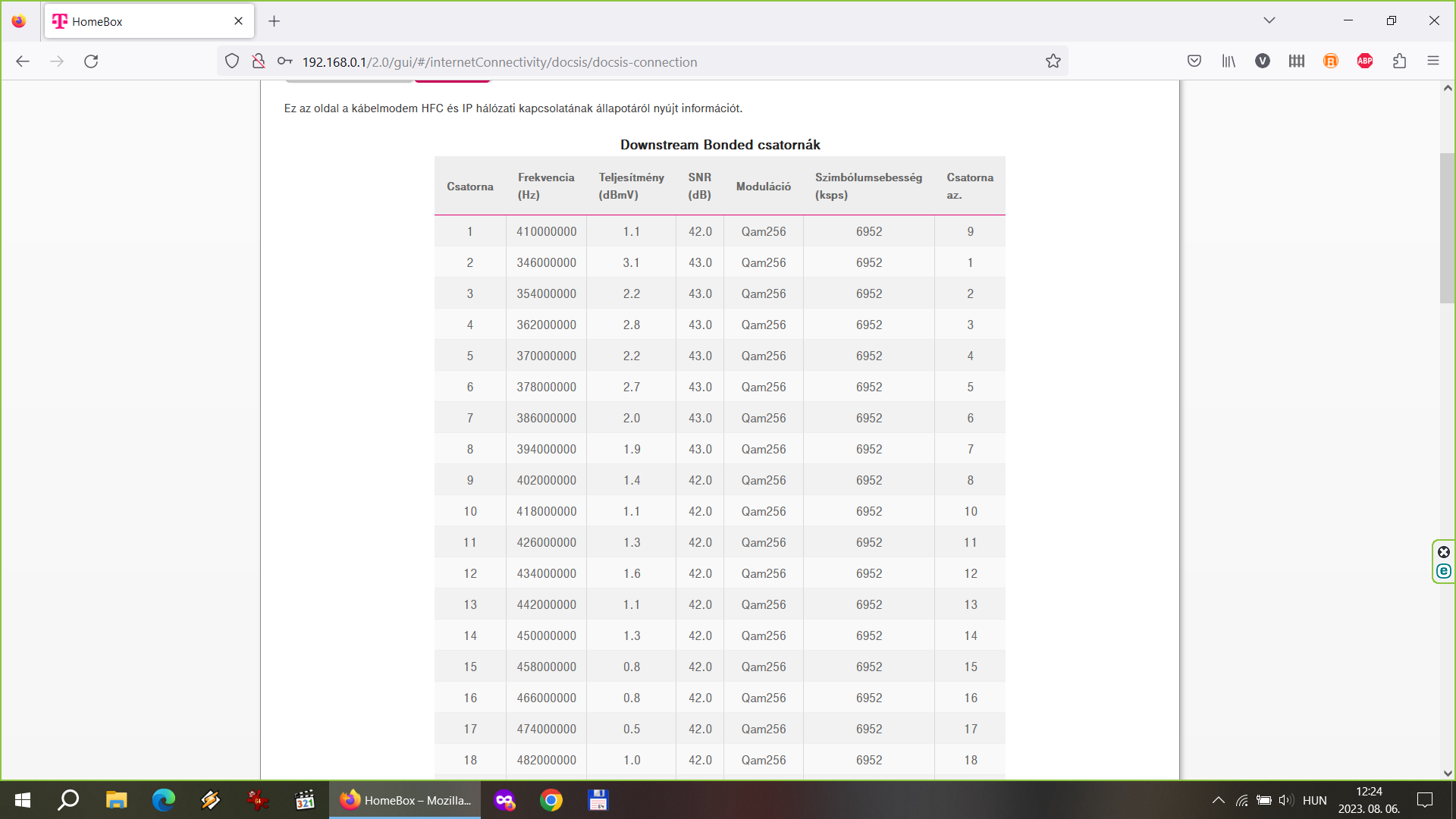

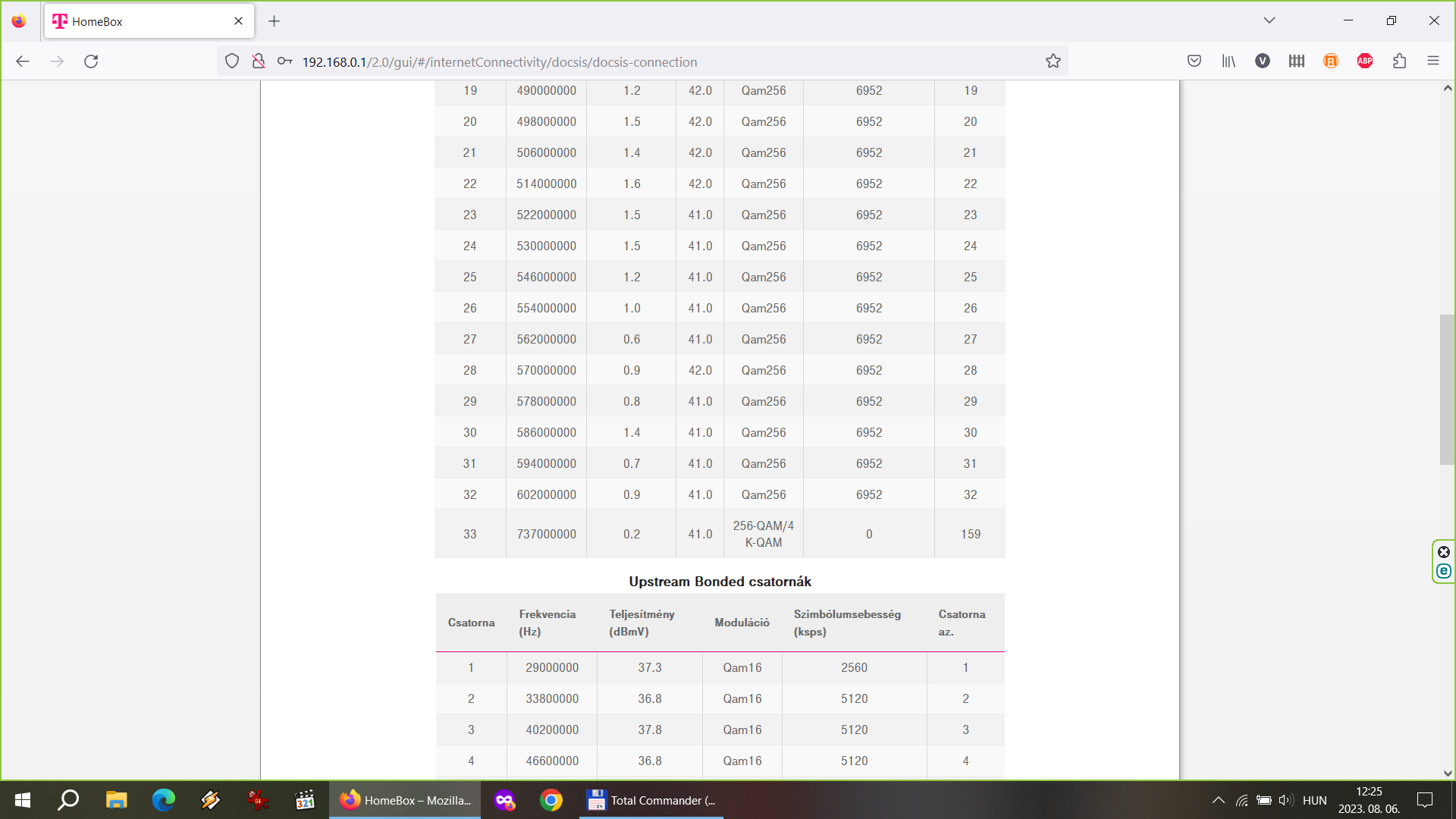

vottokar
kabelmania27 #150718 üzenetére
Mostanra lett időm meglesni, fényképezni. Ilyen [kép] az osztó ami bent (vagyis kint) van. Ezek pedig a [kép] [kép] [kép] [kép] a remélhetőleg kért értékek. A hgw típusa: Sagem 3896.

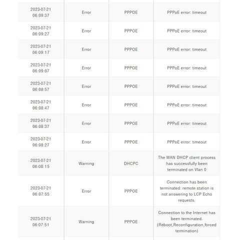

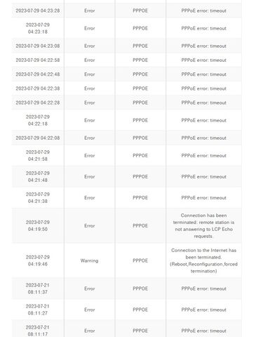

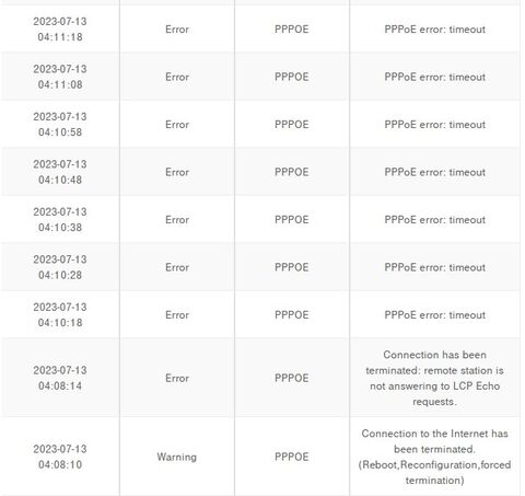

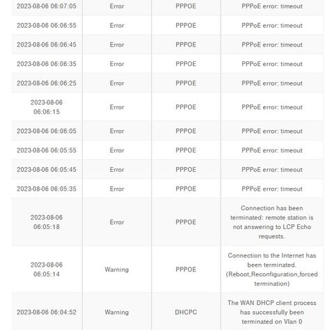

Pár hónapja van optikám, egy Sagem 5670v2 az ONT, van IPTV (az ONT-re kötve), valamint egy ASUS routert (RT-AX58U) használok routerként. Az ONT-ben a wifi off, PPPoE passthrough be van állítva, az ASUS tud létesíteni PPPoE kapcsolatot, kap WAN IP-t (más, mint ami az ONT-ben látszik!), működik minden rendben, de....
Észrevettem, hogy periodikusan, 8 naponta, az ONT eldobja a kapcsolatot - az eszközön az "Internet" LED sem világít vagy villog, és az ASUS sem működik így (LAN van, de net nincs).
A Sagem logjában ezek látszanak (alulról felfelé van időrendben):
Jól látszik, hogy ez 8 naponta történik, periodikusan. Az említett dátumokon kívül nem történik máskor ilyen. Az egészet az ONT újraindítása (ON/OFF gomb) megoldja.
Van ötlet, hogy mi lehet ez, és mit tudok vele kezdeni?

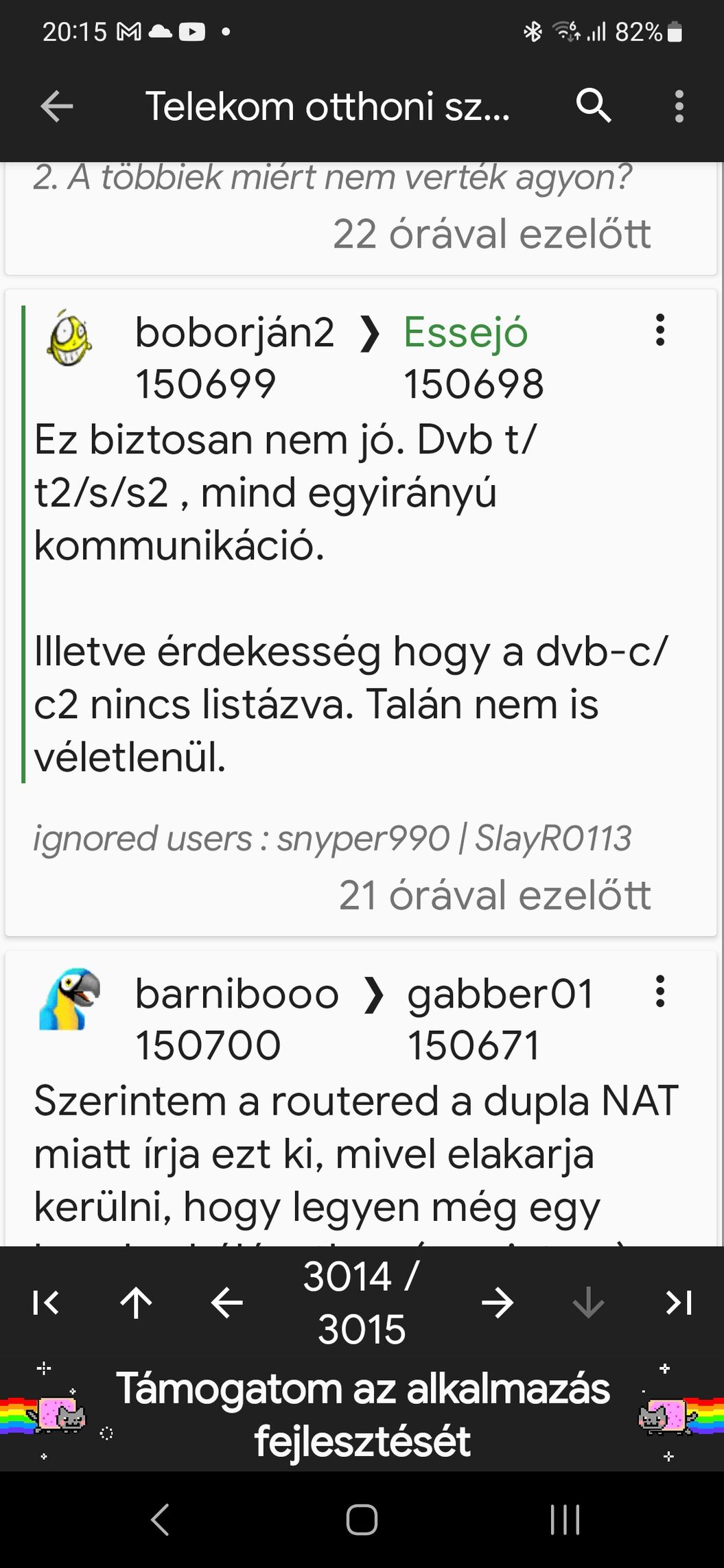

Ez az olcsóbb működik? Mert tegnap pont ilyet linkeltem mire boborján2 kolléga az alábbi választ írta, lásd a képen: link
A második megoldás sem rossz, de abból alsó hangon kellene vagy 3 db. -
kabelmania27
vottokar #150715 üzenetére
Ez olcsóbb, nem minden modem szereti a védelmet és a galvanikus leválasztást ezért a másik megoldás, hogy az utp kábelre teszel ilyet. Ha megírod, hogy milyenek a modem értékek és van-e a koax kábelen bekötve elosztó meg tudjuk írni, hogy kell-e szakadástól tartanod és milyen a bejövő jelerősség.
