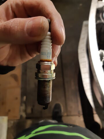

na azt hiszem megfejtem lassan, ezek szerint b*rdi oldala rosszul írja..
magyarban 2009.09től már facelift változat volt, gondolom helyi gyár miatt, és az újba kell a hosszú menetes gyertya, most is az van benne ugyan ilyet veszek bele azzal nem lesz tutira hiba, eléggé végén járhatnak 123k van benne 105 a csere idő elvileg, külsőre is szépek -
opti06
elvileg gyári van benne ami a hosszú, 2010.07 után gyártott elvileg faceliftes ahol 1.5benzin 99->112le lett meg szelepvezérlés meg egy pár dolgot változtattak, gondolom itt jött be más menethosszú gyertya is.
Viszont forgalmi szerint 2010.06 első üzembe helyezés azaz a régi 99le verzió lenne, de papíron az újabb motor van benne, illetve műszerfal is a faceliftes változat így nekem nem kerek a dolog.. -
Zoleee83
Köszi a magyarázatot, a privet, meg hogy utána néztél!
Rosszul gondoltam ezek szerint, viszont nem tudom hogy értette a szervizes kolléga azt hogy mehet tönkre a trafó a rossz gyertya miatt, majd utána kérdezek, engem is érdekel.
Rendelek az IFR6J-11-ből 4db-ot, most egészen jó áron találtam 5770/db. (mégsem 40k)
Bár van kulcsom hozzá nem biztos hogy el kezdem egyedül, úgyis vinni kell a hátsó lengéscsillapítók + hátsó munkahengerek + fékolaj cseréje miatt, hátha lesznek olyan jó fejek és beleteszik, nem szalon szervíz -
Zoleee83
A gyújtásidőzítés a válasz.
A korszerű, hengerenkénti gyújtótrafóval ellátott rendszereknél ha eléri a gyertya az élettartama végét egy idő után elkezdi "szórni" a szikrát, értsd nem ott gyullad az üzemanyag ahol kellene.
Ez vagy feltűnik a vezetőnek vagy nem, ellenben a trafó biztosan megérzi, nem szakad meg időben kör, visszaszivárog, próbál kompenzálni, az ECU meg még be is segít előgyújtás szabályozással.
Lehet hogy elmennék még 10-15 ezer km-t is ezzel a szériával, ellenben nem kockáztatnám meg a nagyobb bajt, jobb a csere, következő 105k km-re le van tudva.
A srácok jófejek voltak linkelték is így jóval olcsóbban megúszom a történetet. -
