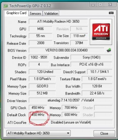

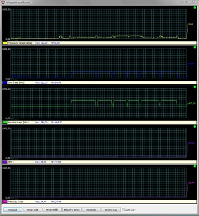

Futtattam a 3Dmark06-ot kisebb felbontásban is, de az FPS nem nőtt számottevően csak a 3D teljesítményre adott pontszám, de az meg kit érdekel ilyen áron.
Nem pörög a GPU és ez a baj a FW31ZJ-vel. -

#1675 hozzászólásomra hívnám fel a figyelmet, a lényege:
FW31ZJ !!!!!!!!!!!!!!!!!!
3dmark prof. 2006 teszteredmény 3832 pont nekem
. ez egzaktabb mint a játék hogy megy... Én mindent gyárin hagytam a 3dmark-ban.
Ha kértdeztek valami konkrétet akkor megnézem, hogy kiderüljön mitől lett ilyen jó az én eredményem.
Más: frissítettem a sony hiv. driverével, de nem lett tőle több felbontásom, a 3Dmark-ot azóta monjuk nem futtattam.

Srácok!
Marha nagy gond van a 31ZJ szériával!!!!
Nem hagy nyugodni továbbra sem a gépem méltatlan 3D teljesítménye és ma e célból arra vetemedtem, hogy a fukarék áruházában, egy kiállított 31ZJ modellen lefutattam a 3DMark06-ot és e közben loggoltam a videókártya frekvenciáit.
Sajnos a legnagyobb döbbenetemre a kiállított típus azonos modell sem tudott 2441-nél többet full HD felbontás mellett, azaz dettó azt amit az enyém, így sajnos nyugtáznom kellett, hogy nem egyedi a gondom, hanem szar az egész széria.
A loggok, ha kicsit mást is mértek, azaz az ATI tools és a GPU-Z más frekiket mutatott, de abban sajnos megegyeztek hogy a dedikált Video GPU frekit ( 450 MHZ) nem engedi a Sony a procira, azaz csak 222MHZ-et.
A videkártya memória busz frekijét illetően, megoszlottak a tesztek a GPU-Z szerint max. 297Mhz volt a csúcs, de az ATI tools szerint közel a defult 600MHZ-et engedett.
Most már csak az a kérdés, hogy miért fogja a Sony video bios-a meg a GPU-t?
Ezt a kérdést fogom feltenni a Sony supportnak.Egyébként kíváncsiságból lefuttam a teszteket egy Asus M50VN-sen is 3758-as 3D értéket kaptam és nyomát sem láttam a defult frekik korlátozásának, mindezt egy Nvidia 8600 GS művelete benne.
