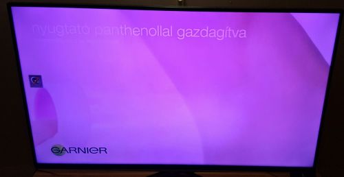

40h6200-as tv-m van es mostanaban csinal fura dolgokat.
Gond nelkül megy az adas,es egyszercsak vagy full piros/kek/zöld kepre valt,a hang is megy tovabb.
Vagy pedig valamilyen fura arnyalatot vesz fel a tv,ahogy a kepen is latni a lilat. Csak ki-be kapcs oldja meg mind a kettöt. Gariban ezzel tudnak mit kezdeni? -
