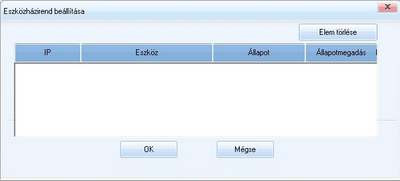

Megvan miért nem megy nálam a megosztás! A routerem nem engedi át ezt a médiafolyamot, amit a Samsung share generál! Ha egy fordítós kábellel összekötöm, megy minden mint a karikacsapás!
Milyen routereket használtok, amin ez működik? Linksys BEFSR41 v4.2-nem megy beszéltem a techsupportal, de hiába... Én józan paraszti ésszel úgy gondoltam, hogy az a négy port ami benne van az egy switch, de nem az hanem a "routernek egy funkciója" ami olybá tünhet, hogy switch de nem az...Válaszaitokat előre is köszönöm!

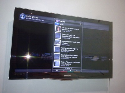

A yahoo nekem se ment, nem is hiányzik, bezzeg a tv nagyon leakarja szedni, nem ugy a youtube-ot amit meg szedhetem le magamnak.

P_no1
Nekem nem 100% így fest a gondom, mert soha nem is működött a Yahoo-m, de a frissítési próbálkozásokra nekem is éppen így reagál (azaz nem reagál).
Szintén aszongya hogy interferencia és ugyancsak minden indításkor próbálja frissíteni, de végül a nagy semmi..
Én is várom a felvilágosodást... -

Á ilyen nincs egyszerüen folyton kiakasztja a yahoo letöltése a internet@tv-t. Ki irja h frissités szükséges...ok... yahoo 1/1 majd át vált 2/1-re s ott meg áll minden
Ha manuálisen próbálom letölteni a yahoo-t akkor meg hálózati interferenciára hivatkozva nem tölti le... Csináltam egy resetet a exit gombot nyomvatartva, de az se segitett... a internet @tv-t nem lehet valahogy teljesen reszetelni, hogy tiszta lappal induljon. Ami van a beállitásonál az próbáltam vmi olyan kéne ami mindent töröl amit eddig feltelepitett!

Nos akkor alakul a dolog.
gud dzsáb
Viszont kérdezném -e kompánia fanatikus tagjait, hogy a Yahoo-val mi a teendő? Csak
nekem nem működik?
Aszongya hogy:
"Please update softvarein in order to enjoy some of our new and exciting features or Yahoo service. Simly go to MENU,SUPPORT, and SOFTWARE UPGRADE."
Ezen a feliraton kívül mást még nem láttam a Yahoo-ból.Köszi
