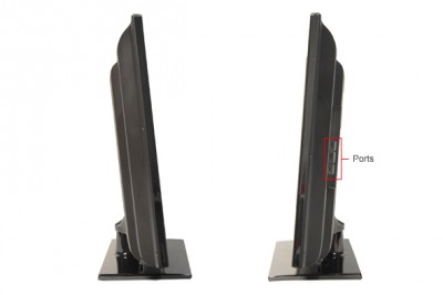

kori18t #25293 üzenetére
a slim dizájn helyett jó vastag, mint a régi CCFL-esek
