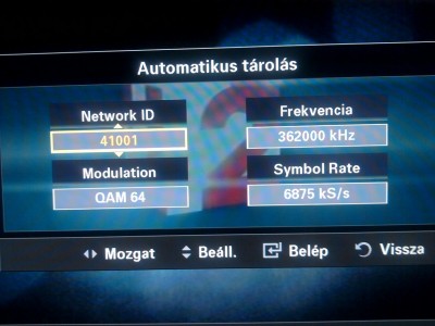

Adott egy Samsung le40a676 tv és sajnos nem tudja venni a digitális adásokat,
mert a tv keresője magától átugorja azokat.
DigiTV -digitális és analóg, kábelen-
Van egy lehetőség, ahol a következő lépésnél, 4 ablakban lehetne állítani valamit,
de ez már nagyon magas nekem.
Esetleg valaki tudna segíteni, hogy mi lehet a gond?
Köszönömaz őszinteség az egyszerű emberek luxusa
