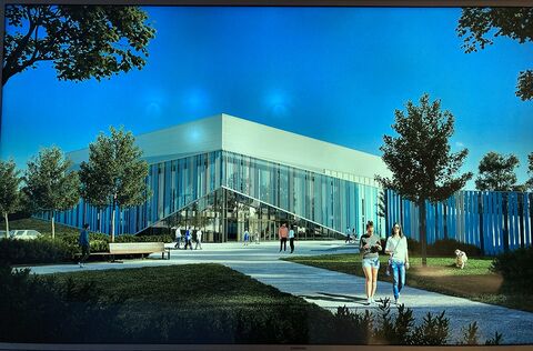

zakarmihaly #156479 üzenetére
Esetleg kábelhiba is lehet, egy próbát megér. Na meg persze a gyári visszaállítás.
De sajnos felmerül a gyanú, hogy a tv-ben romlott el a CEC. Érdemes lenne kipróbálni egy másik boxszal vagy hangprojektorral, amelyiken biztos megy a CEC úgy, hogy csak az van a tv-re kötve.
Nem tudom. Panelcsere nem biztos, hogy megérné mert annyiba kerül, hogy inkább új TV-t szoktak ajánlani. Néha benéz ide TV szaki (én nem vagyok az) ha látja a problémát adhat pontosabb infót és tanácsot.

zakarmihaly #156472 üzenetére
Az ott panelhiba lesz szerintem.

Sziasztok. Van egy samsung qe55q7fnat tvm. Nagyon szeretem viszont elojott egy hiba. A kep aljan horizontalis csikok jelennek meg neha vekonyabb neha vastagabb. Kaptam kolcson egy Nintendo switchet az hozta elo eloszor es azt hittem azzal kapcsolatos. De azota disney pluszon is jelentkezett (wifivel kabel nelkul) sot ma eloszor a digi set topboxszal is. Nem mindig jelenik meg sot van most pl 10 perc filmezés utan eltunt, mintha "bemelegedett" volna. Mit tudok ezzel csinlani? Mar nem garanciás. Koszi es udv
Kep a hibarol :

Segítséget szeretnék kérni. Próbáltam az általam tapasztalt jelenségre megoldást keresni, illetve minden számomra evidensnek tűnő trükköt megpróbáltam, azért fordulnék hozzátok, hátha valaki tapasztalt már ilyesmit, vagy tudja mi okozhatja.
Adott egy Samsung 55Q60T, és az HBO Max glitchel rajta bizonyos jeleneteknél, mintha tömörítési problémája lenne a filmeknek, de nyilván nem erről van szó (igen, a biztonság kedvéért más eszközön is teszteltem
Újabb és látványosabb címeknél jelenik meg, pl. Last of Us, Dűne. Utóbbiból csatolok képet
Amiket próbáltam: wifi helyett kábelre csatlakoztatni, hátha a sávszél nem bírja. Gyári beállítások visszaállítása, app újratelepítése. Képbeállítások mindenféle kombinációja és permutációja. Sajnos egyik sem oldotta meg.
Nagyon köszönöm!
