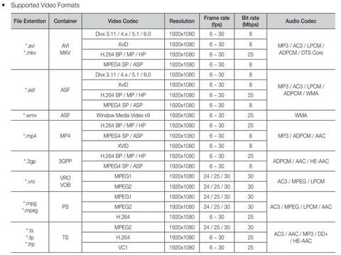

Segítsetek szüleimnek szeretnék egy külső meghajtót rengeteg filmmel ajándékba. Samsung LED32C650 típus. A filmek zöme Bd rip lenne, minden esetben AC3 hanggal. Viszont a videó kodekknél sok helyet spórolnék, ha XviD helyett X264 kódolással szereznék be filmeket. A lenti képen viszont csak H264-et látok. Vajon lejátsza ezt is a TV, vagy maradjak az Xvidnél?
