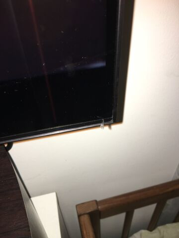

Razor, pont így indítottam meg én is az alsó csíkot, nézd meg felette neked is ott van a fólia a teljes kijelzőn. Nézd meg alulról és látod, hogy kintebb van mint a kijelző síkja.
Az nem ilyen fólia mint ebben a videóban is, amit javasolt eltávolítani a tükröződés elkerülése végett?
[link] -
Ch4r0n
Samsung Q80T 55" TV-n létezik, hogy 2 védőfólai van?
Azt eltávolítottam ami egyértelmű volt a fehér műanyag sávokkal meg a vonalkódokkal.
Alatta meg mintha lenne egy olyan vékony fólia ami az új mobilokon is van.A TV alsó kávájánál fut végig egy 3-4 mm vastag csík. Azt hittem csak le kell húzni, de mikor kicsit megindítottam látom, hogy felette is van fólia ami ugye a TV kijelző síkja felett van és beborítja az egész kijelzőt.
Láttam a horror videókat akik tönretették a TV-jüket, mert olyan réteget távolítottak el, ami a megjelenítéshez kellett már. Ezért kérdezem.
Itt egy kép róla:
[kép]
Legalul az ezüst színű káva, felette megcsillan a fény a fóliacsíkon, ami végigfut a TV alján ahol még nincs megjelenítés ez a 3-4mm-es fólia. Felett van még 3-4 mm-el a fekete műanyag sáv ahonnan indul maga a megjelenítés. Szóval látszik hogy a nagy fólia végig vágva van a tv aljánál gyárilag és elkülönítették azt a 3-4mm-es lehúzható csíkot.Szerintetek eltávolítható ez a második fólia is?
