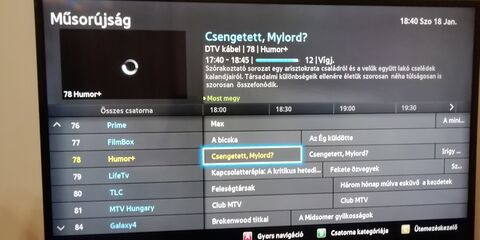

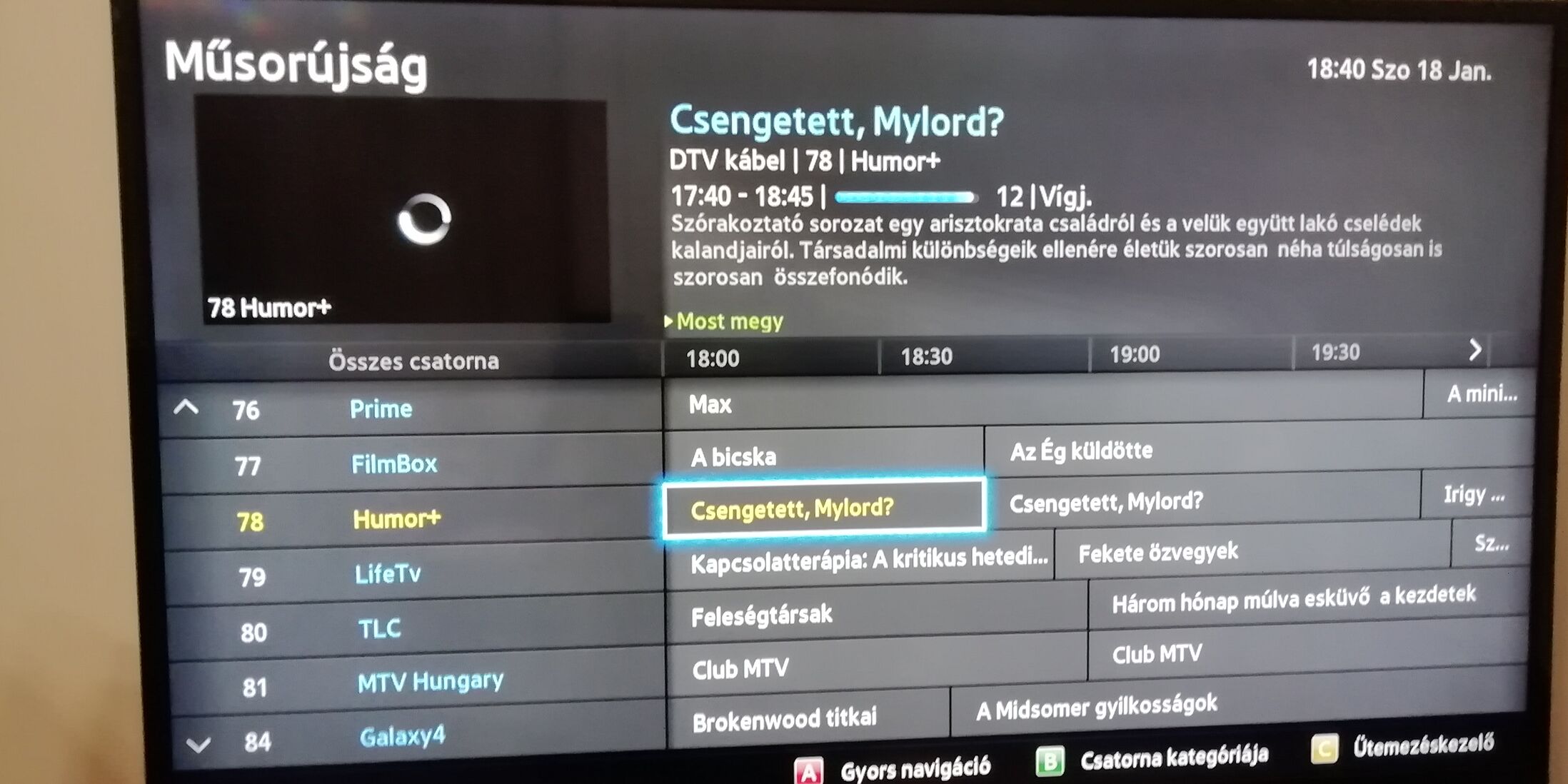

A következő a problémám költözés után UE46F6400 tvmen a műsorújságból a bal felső sarokban lévő előnézeti kép eltűnt,nem mutatja az aktuális csatorna képét.Tulajdonképpen homokórázik.
Beszéltem minden ügyfélszolgálattal ( Samsung, UPC ) ő állításuk szerint nem rajtuk múlik,illetve nem szolgáltatói korlátozás.
Ezt a másik Samsung tv-m alá is támasztja mert ott ugyan úgy működik költözés után.Előfordult már valakinél ez a hiba? Mi lehet a baj? A menükben végig túrtam mindent, a CI modul menüjében is, egyszerűen nem jövök rá,mi lehet.
A CI kártyákat és modulokat is megcseréltem a két tv-n és akkor sem megy. A kistvn igen, mindkettővel.Előre is köszönöm a segítséget!
