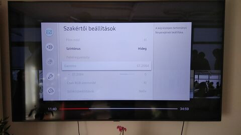

FollowTheORI #136725 üzenetére
Ha ez segít valamit...
Az ST.2084-nél a 3-as értéket már én állítottam be, így valamivel jobb.
Viszont lehet akkor ennyit tud a TV. Csak így meg érthetetlen hogy a nem HDR tartalom miért néz ki sokkal de sokkal jobban. Bár telefonon videózva nem hiszem, hogy látszani fog.Köszönöm.
